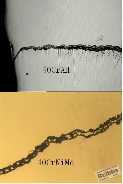

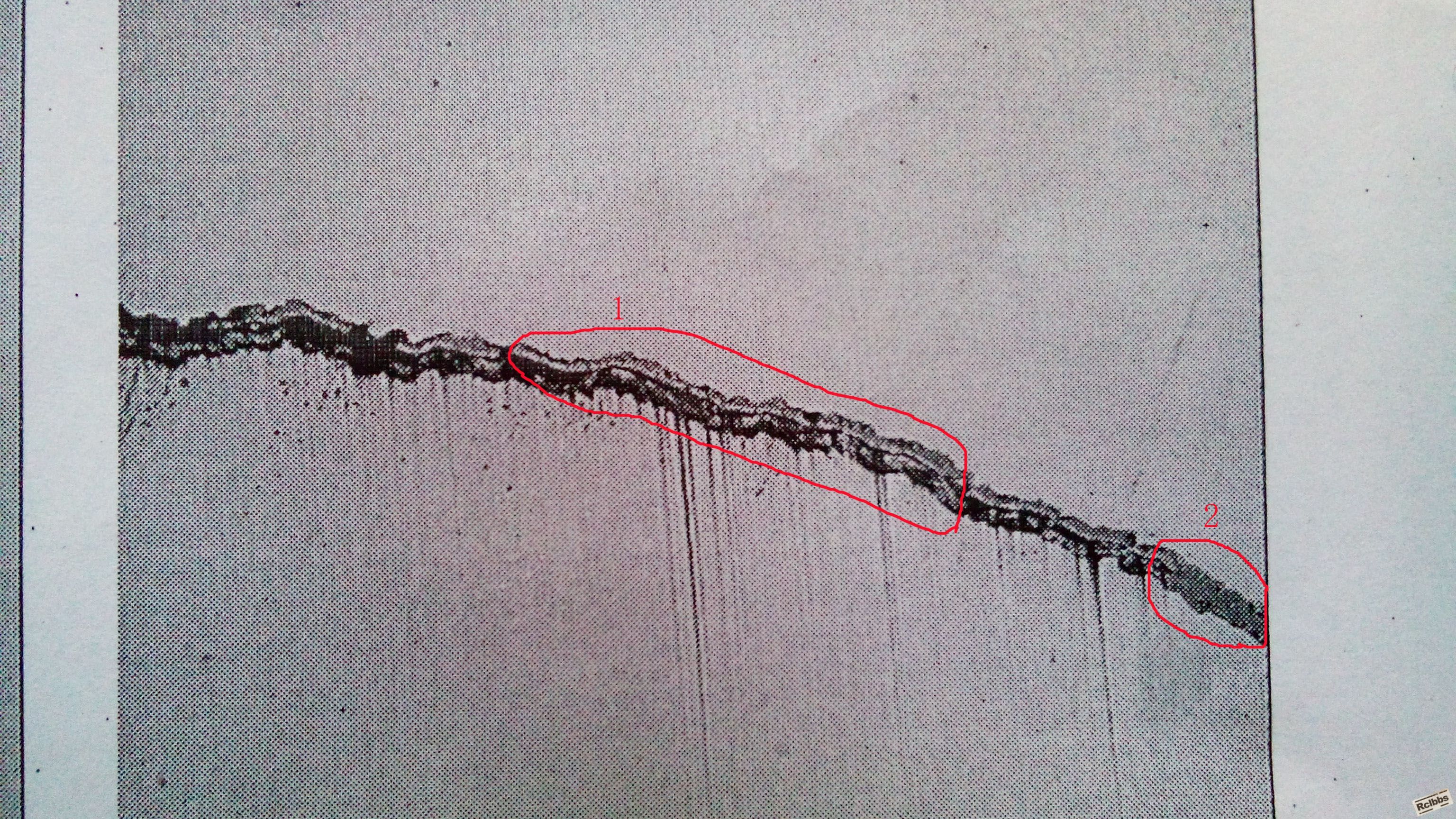

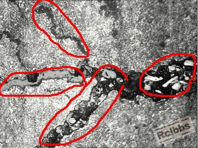

发表于 2015-1-12 23:12:17 | 显示全部楼层
怎么看都不能相信是淬火裂纹。裂纹内充满黑色物质,其上有形状各异、大小不一的白块。大的近20微米,小的不到1微米,这些白块圆滑无棱角,毫无切削力,不是磨料的特征。左侧部裂纹内充满灰色物质,颜色均匀,更不是磨料,却很像氧化铁。左下部裂纹内更可以看到组织结构。左上部出现了没有裂开的黑色组织。这些说明这是冶金缺陷。我认为是,该料非常接近冒口,保护渣及其他上浮的杂质没有完全切除干净。

 楼主| 发表于 2015-1-13 09:50:38 | 显示全部楼层
MYG 发表于 2015-1-12 20:45
如果你能确认裂纹起始处两侧无脱碳,那只能是淬火裂纹。
至于裂纹截面形状,不重要。
起初我也是这么认为的,依以往经验,这种类似的裂纹一般就是淬火裂纹,但是以往观察的淬火裂纹和这一次截然不同,这也是我怀疑的地方。而且这个材料我们一直做的很稳定,从来没出现过批量开裂。这一次估计有1%-2%的开裂,而且开裂的情况几乎就集中在3框,总共100根,这三框就开了80根,其他十几框很少,有的甚至没有。
另外我们调质是有保护气氛,然后整个生产过程有时能做到一点脱碳都没的,有时会有一点,大多在锻造产生。

发表于 2015-1-13 12:15:36 | 显示全部楼层
应该是原材料问题,可以重点对图片中冯前辈标记区域及裂纹两侧黑色点状物核实。

发表于 2023-2-4 10:54:20 | 显示全部楼层
一般钢厂在认定此类缺陷的规则就是,裂纹内有氧化脱碳现象就定性为母材(也就是钢材)的原因,如果有氧化无脱碳就定性为淬火裂纹,至于淬火裂纹的裂纹源是什么造成的,又是一个新的话题。
