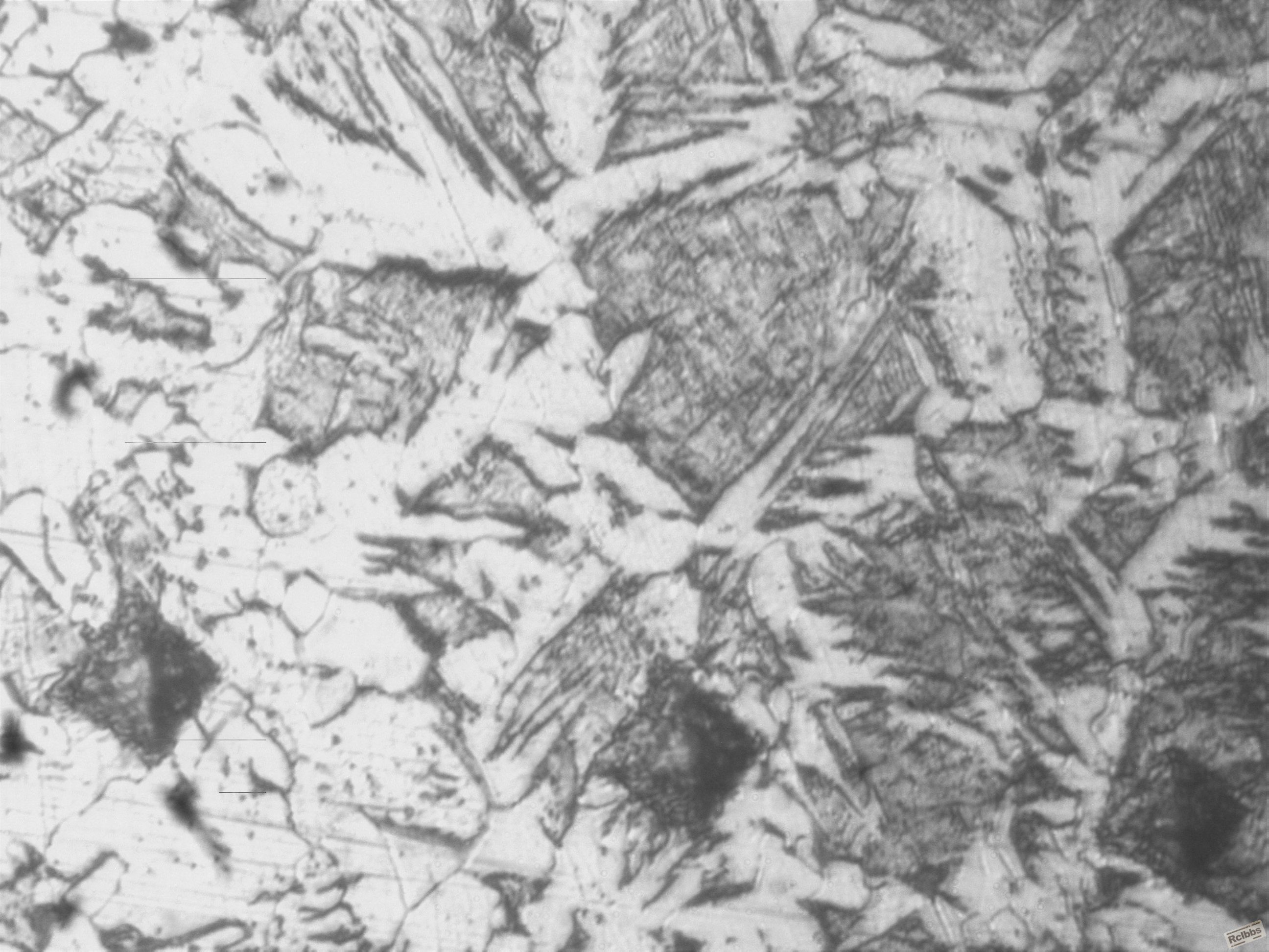

[求助] 心部成排的针状是什么组织

GB评定魏氏组织是在100X倍数下观察,魏氏组织伴随着F厚网状。
图片有大量未溶F,感觉不是魏氏组织。

金相放大倍数400,上贝氏体在光学显微镜分不清渗碳体和铁素体,粒状贝氏体会不会呈现针状的形态?

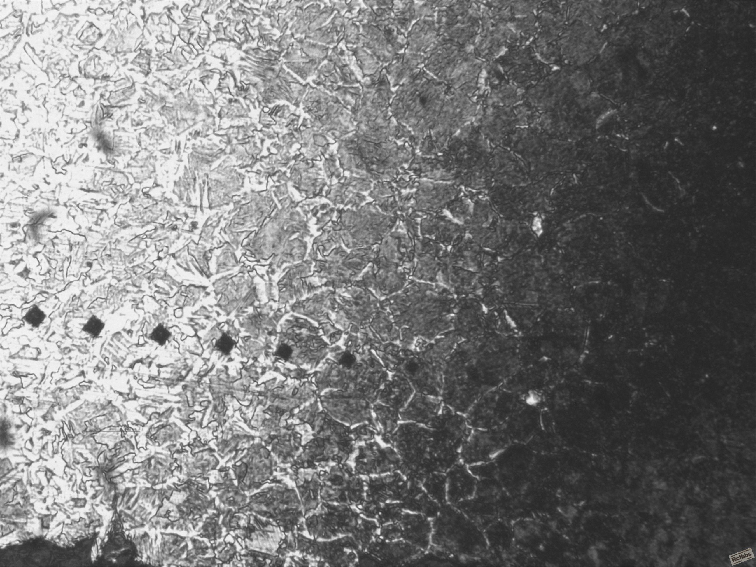

最近我也碰到类似组织,工艺为900度渗碳淬油,我的第一反应也是魏氏组织或上贝氏体。请教高工:魏氏组织和上贝氏体形成的必要条件?

冯工,这是图片,请指正,SPCC材料,900渗碳淬油。
100X
500X
签到天数: 128 天
发表于 2015-1-17 23:11:57 | 显示全部楼层
你这个是冷速不够出现了魏氏组织。

你好,冯工。
图片中的魏氏组织是不是属于先共析铁素体?
您所说的冷却速度不够是在冷却的哪个阶段的冷却速度不够?而要形成这种魏氏组织的最低冷却速度是多少?

魏氏组织只是很少量的,只有一两个视场,再往里是正常的铁素体。

这两幅看起来明显是冷速不足,加上穿晶,粗大等特点我认为是魏氏体。加之铁素体十分粗大,加热温度稍低,判断加热时间也不足。以上属个人看法。
