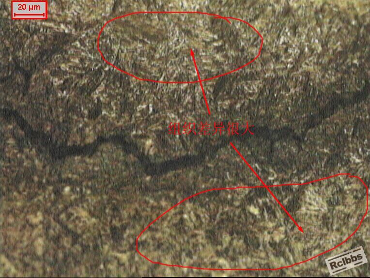

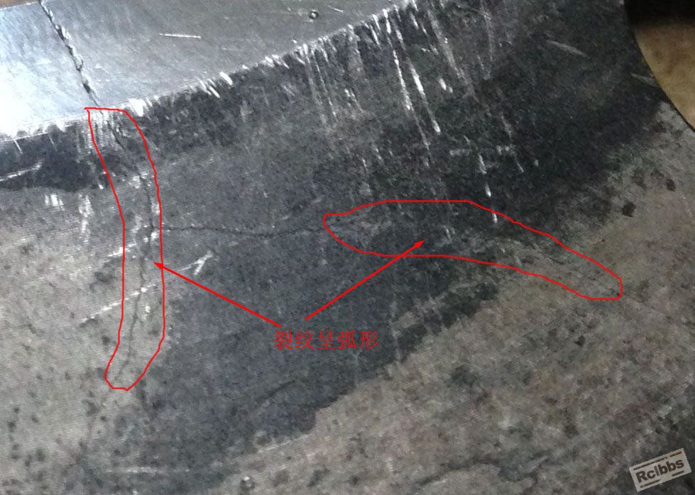

发表于 2015-1-24 17:43:28 | 显示全部楼层
裂纹呈弧形,裂纹两边组织差异很大,凭这两点证实为淬火软点引起的裂纹。
