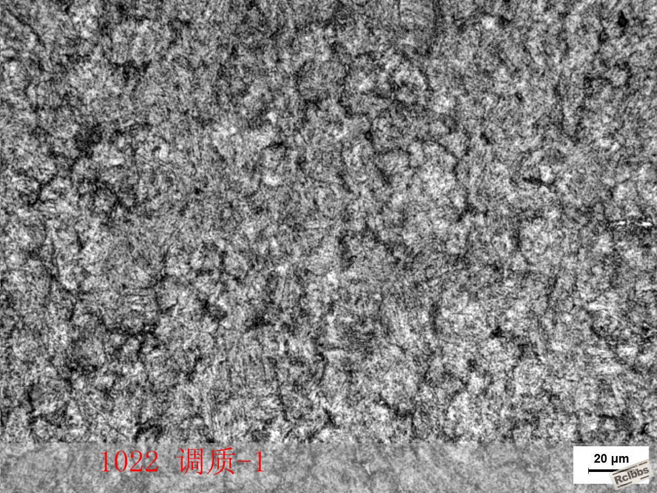

[求助] 碳钢调质后冲击不合格,高手帮忙看下组织

20 钢淬火现在都是油冷,哪里还能得到马氏体?调质哪里还能得到索氏体?最好的情况就是分布均匀的回火贝氏体,就像下面的图
正宗的20钢调质组织现在已经绝迹了,欣赏一张吧

材料未知,冷却方式也未知,只能通过组织来判定了。低倍下能看到铁素体平行排列情况,应该是魏氏体。原因可能是原始组织粗大或者把45#钢当做20#钢来处理了。
发表于 2015-2-3 14:00:10 | 显示全部楼层
材料还不能确认?不确认怎么确认热处理的方法啊.
签到天数: 52 天
发表于 2015-2-3 15:18:52 | 显示全部楼层
同意楼上的,不能一看组织不行就说热处理工艺有问题,很大可能原材料存在异常严重的魏氏组织,调质处理无法消除,建议看看原材料先。
