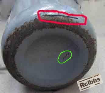

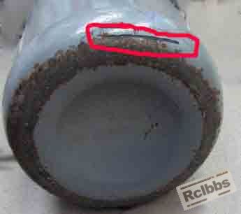

材料:35CrMo
规格:热轧管材 φ203*6
热处理工艺:860度淬火,水淬。600度回火后空冷。
裂纹如图:
请问:裂纹发现至今,在自然环境中已放置有半年时间,现在还能分析出产生裂纹的原因吗?

还有底部

压力容器的热处理没有研究过,不过做金相的话,应该可以发现问题,找出原因,钢瓶用水淬,淬火介质选择有问题吧,最好先用高浓度PAG淬火液或油冷。
