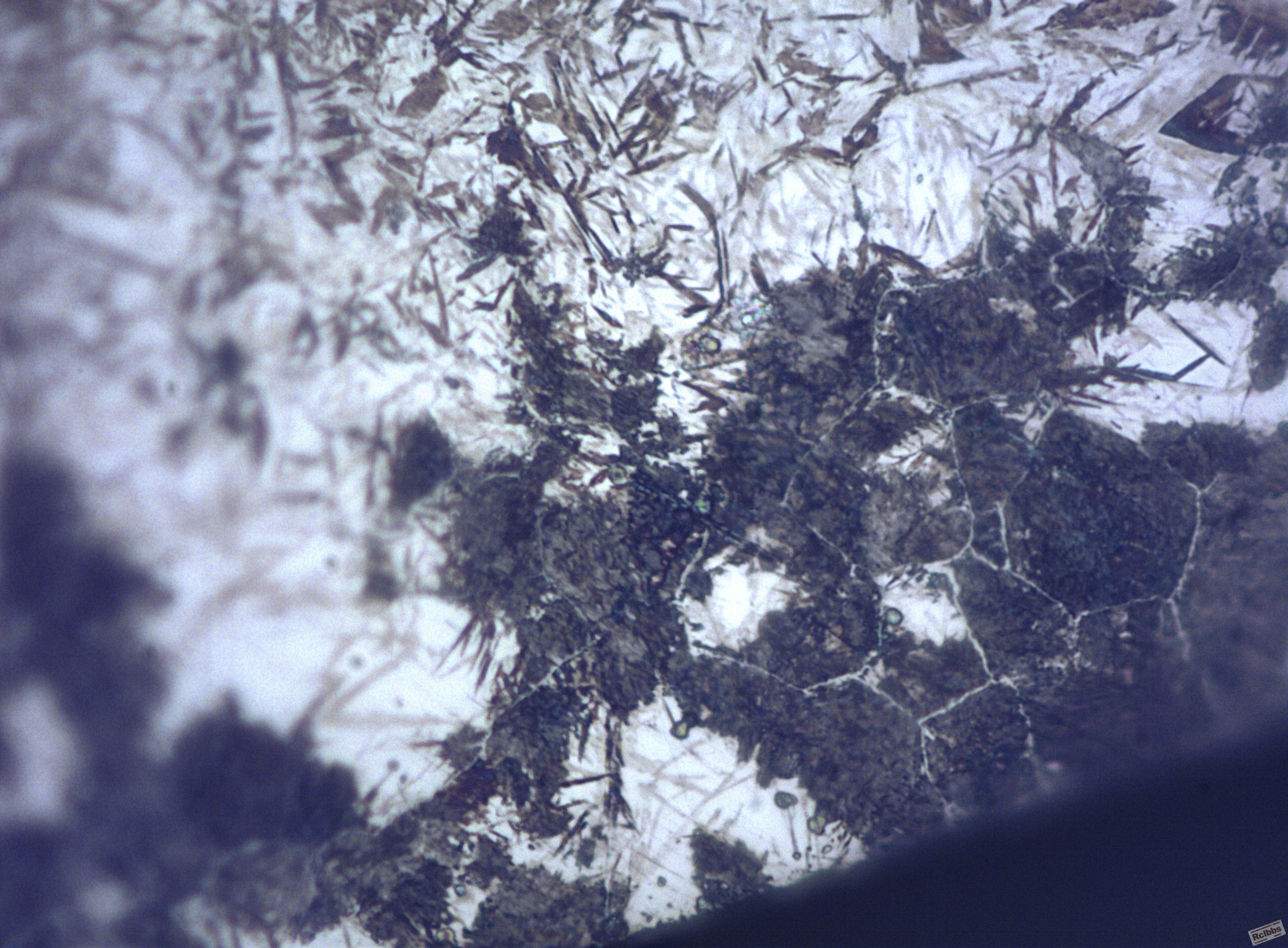

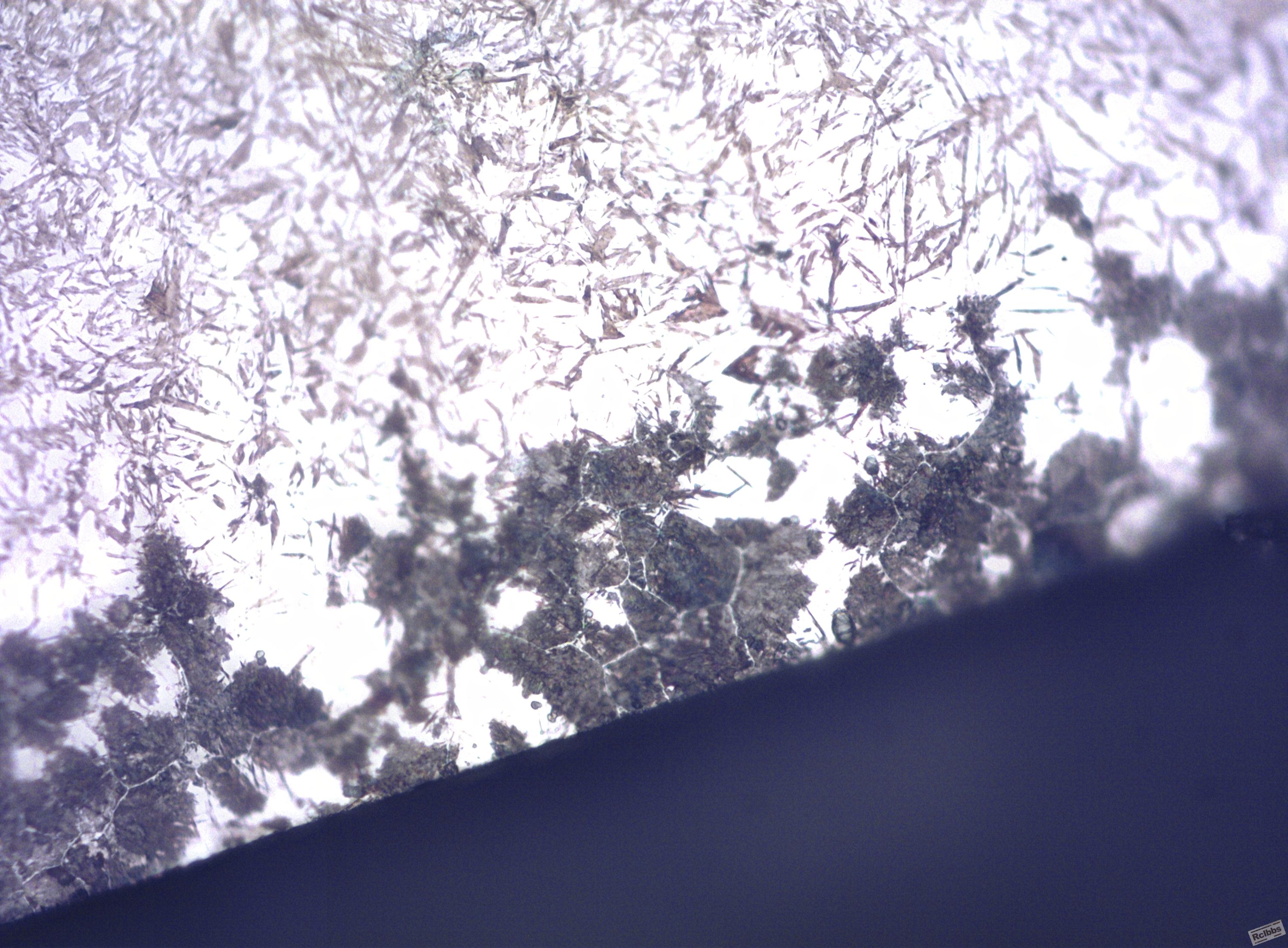

零件为带齿轮的轴,真空渗碳,气淬后齿面的组织,各位认为表面屈氏体(灰黑色组织)内沿晶界析出的成白色网状的是何组织???

我认为白色网状是渗碳体--------------------------------------
签到天数: 36 天
发表于 2015-2-10 20:59:13 | 显示全部楼层
马氏体针切割了白色组织,是残奥。
签到天数: 82 天
发表于 2015-2-10 22:15:43 | 显示全部楼层
我也认为是析出渗碳体,因为不了解气淬的结构,不好判断造成的原因,猜测稍有延迟淬火。
签到天数: 521 天
发表于 2015-2-10 22:36:25 | 显示全部楼层
我认为是身体体,你觉得其它组织,除了白色残奥,浅灰色马氏体,哪黑色针状是马氏体,还是贝氏体?你们是什么牌子的真空渗碳炉
发表于 2015-2-12 15:20:58 | 显示全部楼层
应该是沿晶界析出的碳化物,工件是不是略大,气淬的话冷速不够快,就会出现这样的情况。缓冷网状碳化物更多。你这么少的网油淬的话肯定不会出现了
签到天数: 72 天
发表于 2015-2-12 16:34:54 | 显示全部楼层
支持你的说法,延迟淬火引起的。白色网状应该是碳化物,白色块状不好确定,打个显微硬度就知道了。
签到天数: 72 天
发表于 2015-2-12 16:37:03 | 显示全部楼层
从1000倍照片看,白色块状是马氏体+残奥。楼主500倍照片反光,看不清。
发表于 2015-2-13 08:28:00 | 显示全部楼层
冷速不均匀导致的,网状分布的碳化物。
签到天数: 407 天
发表于 2015-2-16 13:26:40 | 显示全部楼层
延时淬火,氮气喷零件上了,或是气源不纯有杂质。
