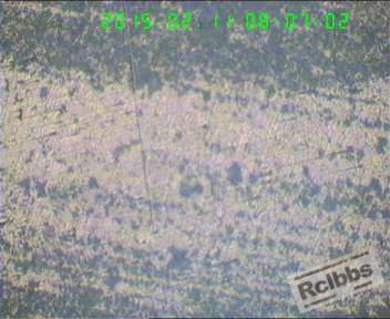

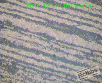

材料为40CR,工件为直径30MM,长度450MM的轴,870油淬后硬度只有HRC 20--30,光谱分析合金元素的成份含量都在40CR要求的范围内
以下两幅为退火后的组织

发表于 2015-2-11 16:39:52 | 显示全部楼层
肯定会影响州的寿命
发表于 2015-2-11 20:00:02 | 显示全部楼层
带状组织好差肯定影响呀

 楼主| 发表于 2015-2-11 21:00:41 | 显示全部楼层
hawkch 发表于 2015-2-11 16:39
肯定会影响州的寿命
同样的工艺,一批淬火硬度达到HRC50,另外一批则只有HRC30不到,请问这是为什么?是因为带状严重引起的吗?

发表于 2015-2-12 15:09:22 | 显示全部楼层
这么严重的带状肯定会影响使用的,但是应该不至于差那么多的硬度,直接买的圆钢淬火吗?考虑下是不是原材带的氧化皮影响的。磨深些或者在软的地方旁边磨几点看看~!

发表于 2015-2-13 09:59:46 | 显示全部楼层
严重的带状组织,成分偏析严重,硬度肯定不均匀,正常位置淬火后硬度应该在50+,铁素体聚集的地方,硬度肯定打不上去。
