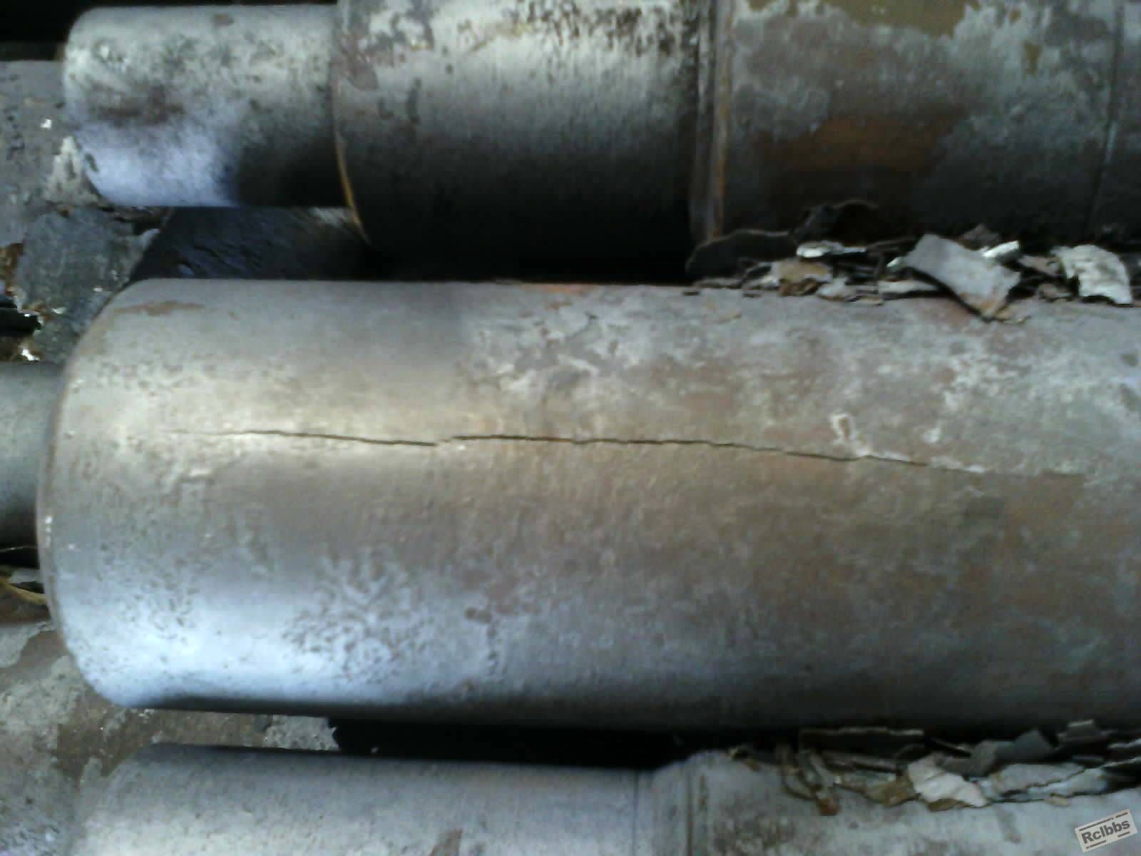

HTG328 发表于 2015-3-3 12:36
裂纹的宏观图片我晚上看能不能传上来。
这是裂纹的宏观图片。

发表于 2015-3-5 22:57:59 | 显示全部楼层
我认为有两个可能,从锻造、淬火温度找原因

 楼主| 发表于 2015-3-6 12:32:01 | 显示全部楼层
我们这是帮别人加工的,材料是別人锻好后送过来加工,现在是想看下材料锻后有没有问题,不知从哪里下手。

发表于 2015-3-14 21:38:12 | 显示全部楼层
HTG328 发表于 2015-3-5 21:00
这是裂纹的宏观图片。
建议将开裂的部分,在反方向隔开,打开形成断口后,先宏观分析断口。确定裂纹源后,再进一步后续的分析,如金相、成分等。

 楼主| 发表于 2015-3-14 21:46:28 | 显示全部楼层
西渡高速钢 发表于 2015-3-14 21:38
建议将开裂的部分,在反方向隔开,打开形成断口后,先宏观分析断口。确定裂纹源后,再进一步后续的分析, ...
谢谢你的回复!你是说从裂纹的对面割开,打断后看它的断面吗?
签到天数: 608 天
发表于 2015-3-14 21:51:13 | 显示全部楼层
是的,首先观察断面的宏观断口形貌,确定裂源部位后,锁定或缩小导致开裂的可能原因。之后,再确定后续的分析工作。
签到天数: 34 天
 楼主| 发表于 2015-3-14 22:05:12 | 显示全部楼层
西渡高速钢 发表于 2015-3-14 21:51
是的,首先观察断面的宏观断口形貌,确定裂源部位后,锁定或缩小导致开裂的可能原因。之后,再确定后续的 ...
我们没有相关的设备,我们已把有裂纹的一段送去检验了,有结果再告诉大家。

发表于 2015-3-15 13:21:07 | 显示全部楼层
有这种材料的废料吗?比如报废的轴。
