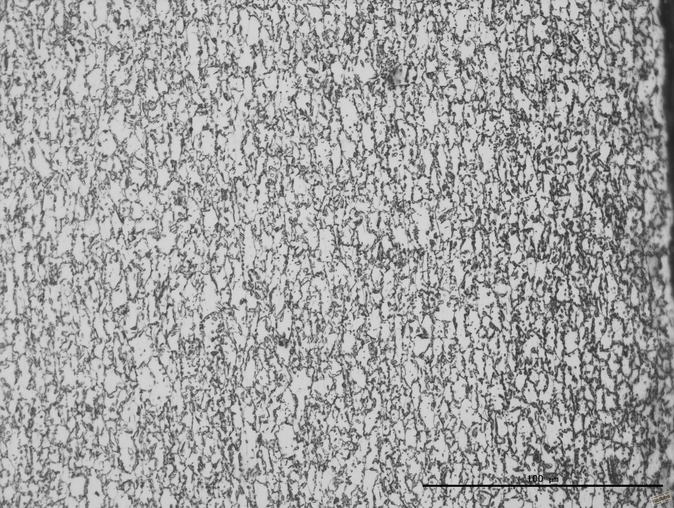

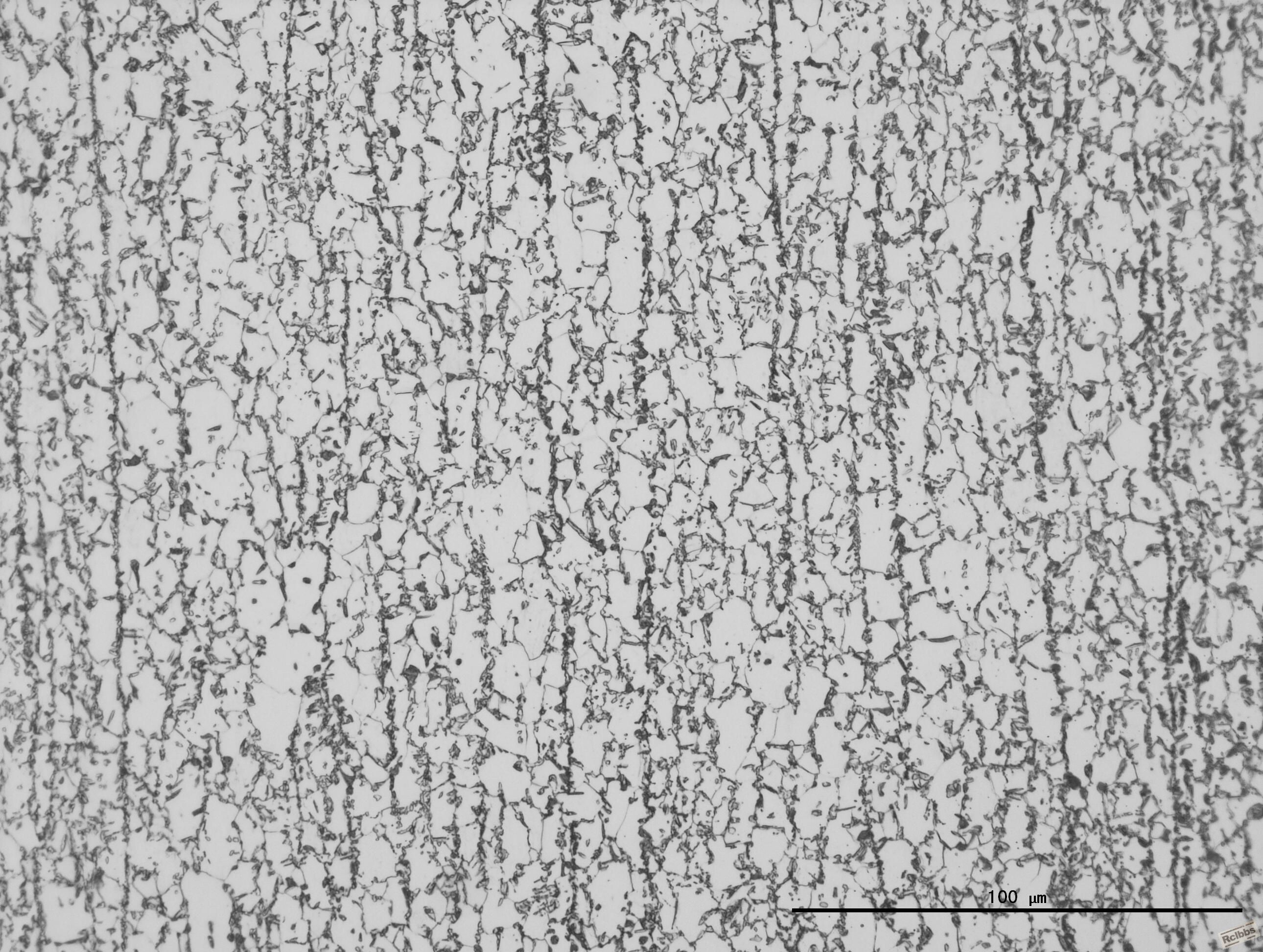

发表于 2015-3-5 16:44:48 | 显示全部楼层 |阅读模式

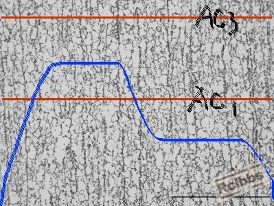

先说说工艺,低碳钢,首先在温度范围(Ac1~Ac3)内退火,然后在贝氏体形成温度范围内等温,再冷却至室温。

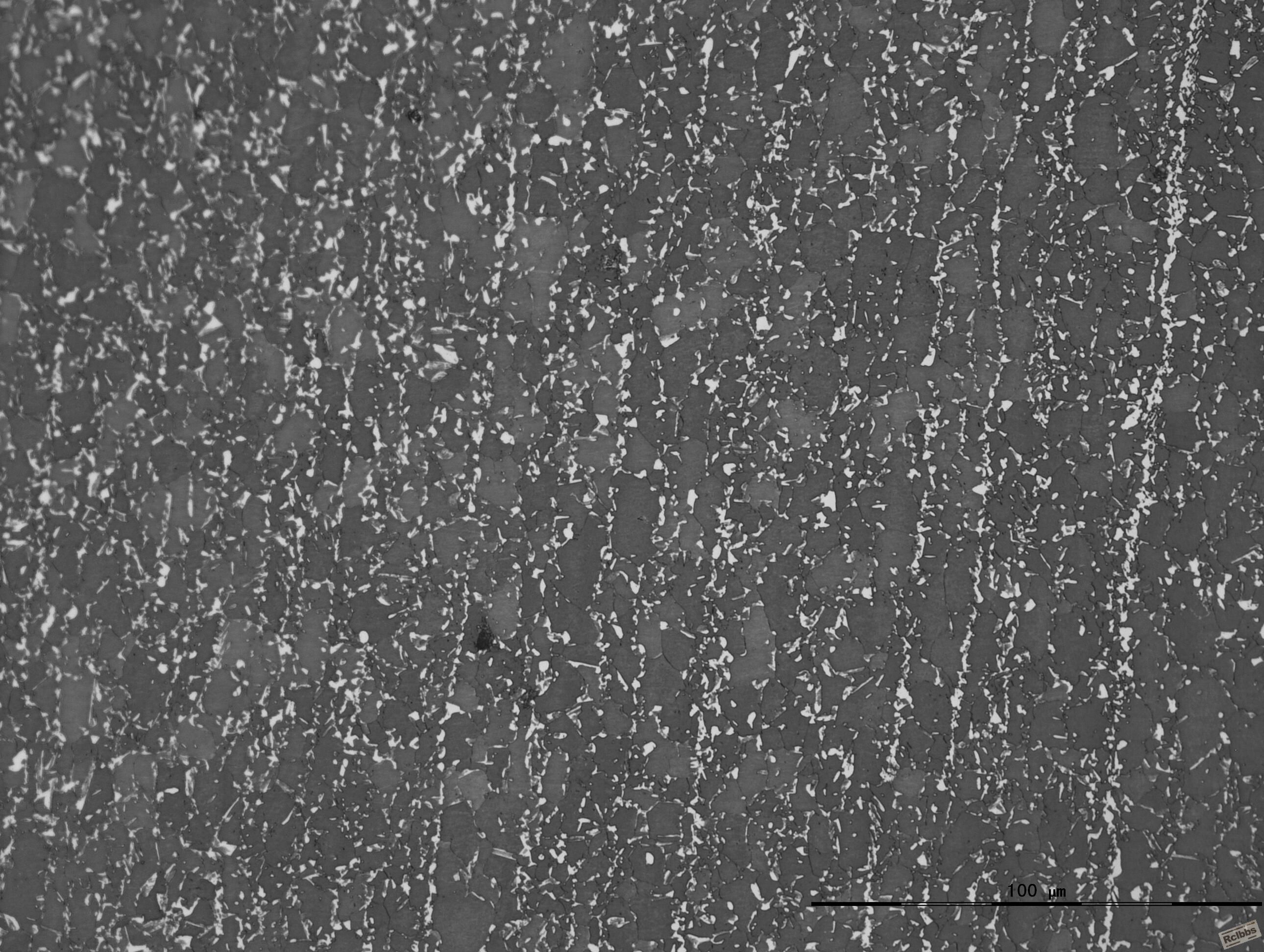

残余奥氏体咋I黑白金相下是看不出来的。必须是苦味酸酒精+偏重烟硫酸钠溶液才能看出来,请看图

差不多吧,在临界区温度保温3min后 ,以30-50度/S的冷速冷却到贝氏体区范围等温, 等温温度为400~480C 保温时间为200s

发表于 2015-3-6 09:15:22 | 显示全部楼层
铁素体+珠光体

发表于 2015-3-6 12:53:20 | 显示全部楼层
           _.---._
       .:":_'-.-`_:":.
      :`.`._'-.-'_.'.':
      '`.`._`-.-'_.'.''
       `.`-.`-.-'.-'.'粒贝
         `._`-.-'_.'

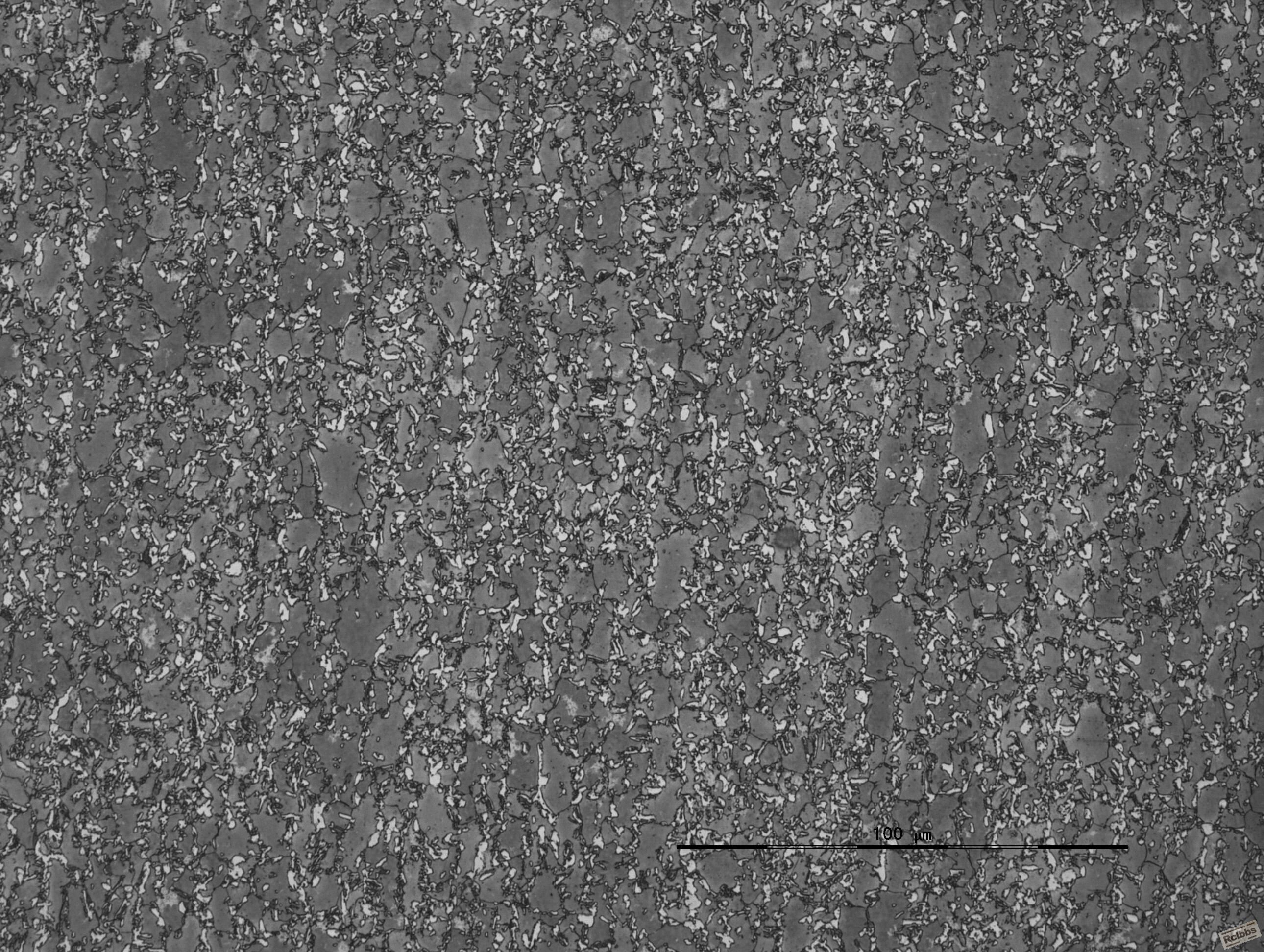

 楼主| 发表于 2015-3-6 13:21:04 | 显示全部楼层
揭开谜底  是铁素体+贝氏体+在残余奥氏体, 是TRIP钢

这些组织组成物是理论上的还是从金相上加以区分的?能否圈点下那里是残余奥氏体?
 楼主| 发表于 2015-3-6 17:39:08 | 显示全部楼层
白色是残奥,图1深灰色是铁素体,黑色是贝氏体

你这钢残奥也太多了吧,
目测高于10%,都接近于双相钢了,光低碳估计不成吧

在贝氏体转变温度区间所形成的贝氏体是对一个混合物的称谓,包括铁素体和在铁素体上分布的岛状组织,即呈岛状分布的奥氏体。岛状组织在随后的冷却过程中转变为马氏体/下贝氏体和残余奥氏体。所以黑色的是贝氏体中的马氏体/下贝氏体,白色的是贝氏体中的残余奥氏体。
