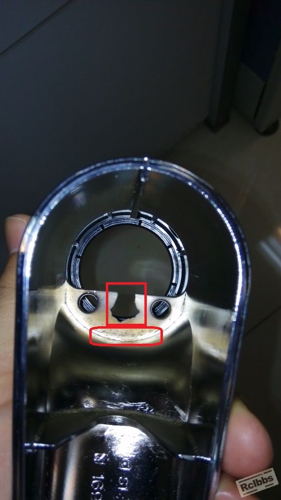

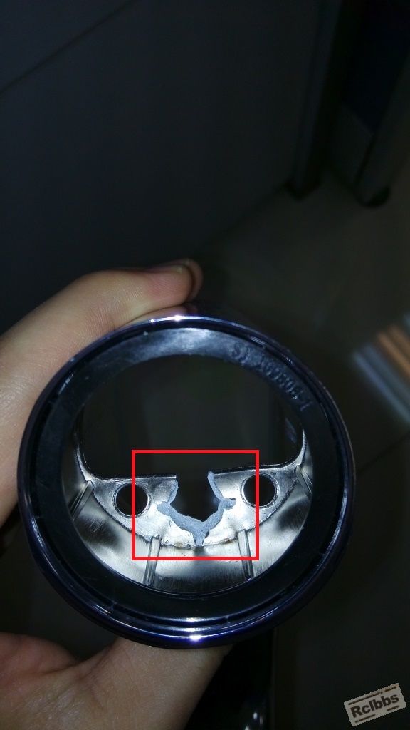

公司发现一些阀体在装配过程中发生断裂的现象,现在需要分析原因,不知道做那些相关的测试项目,希望大家指点一下
材料是锌合金,断裂位置见附图

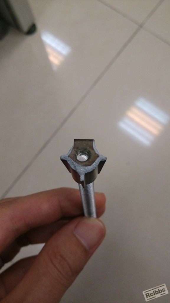

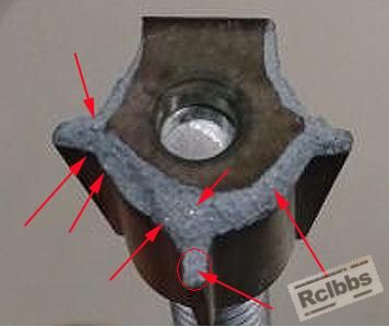

发表于 2015-3-9 16:09:32 | 显示全部楼层
断口上有白点

 楼主| 发表于 2015-3-10 10:52:13 | 显示全部楼层
锌合金也会存在氢脆的现象嘛?
签到天数: 128 天
发表于 2015-3-10 13:39:20 | 显示全部楼层
ui821 发表于 2015-3-10 10:52
锌合金也会存在氢脆的现象嘛?
金属都有
签到天数: 6 天
 楼主| 发表于 2015-3-10 15:35:23 | 显示全部楼层
但是这个批次的样品都出现了这种现象。。。
签到天数: 128 天
发表于 2015-3-10 23:10:58 | 显示全部楼层
扫描做断口确定
