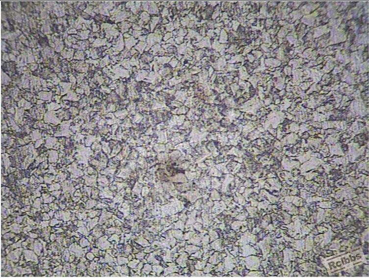

各位大侠,请帮忙看看  这是35#材料热处理后的组——请看看是否过烧

只看这张图没有过烧

同意楼上观点,图中并未出现明显的过烧特征……
