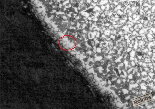

[求助] 求教:是铁素体吗?

oliver 发表于 2015-3-20 17:12
您有类似的金相照片上传出来么?
我的意思是表面氧化,或有氧化皮(不论是否有剥落)的金相照片。
拍得不好,也没找到更明显的图片,只找到这张

 楼主| 发表于 2015-3-23 23:41:06 | 显示全部楼层
njjy 发表于 2015-3-20 23:58
您用的是否是正置金相显微镜?试样有没有镶嵌?
还有一种可能就是,试样如果没有镶嵌,边缘在磨制的过程中 ...
是正置金相显微镜,试样做了镶嵌。
受前几楼行家的看法影响,我现在倾向于“锌屑粘附”的意见。

 楼主| 发表于 2015-3-23 23:43:39 | 显示全部楼层

发表于 2015-3-26 14:38:38 | 显示全部楼层
我觉得更像是由于镀锌产生的表面锌污染,也就说不是F,是锌
