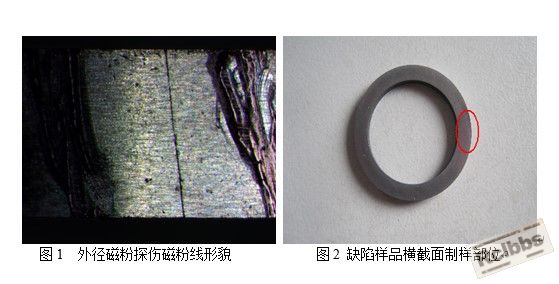

一小规格套圈,外径25左右,壁厚3个左右,轴承钢管圆钢50穿孔后通过冷轧、冷轧两道次加工出来的。客户在切成套圈后内外加工,最终成品磁粉检测时发现有一条细磁粉线,如左图,

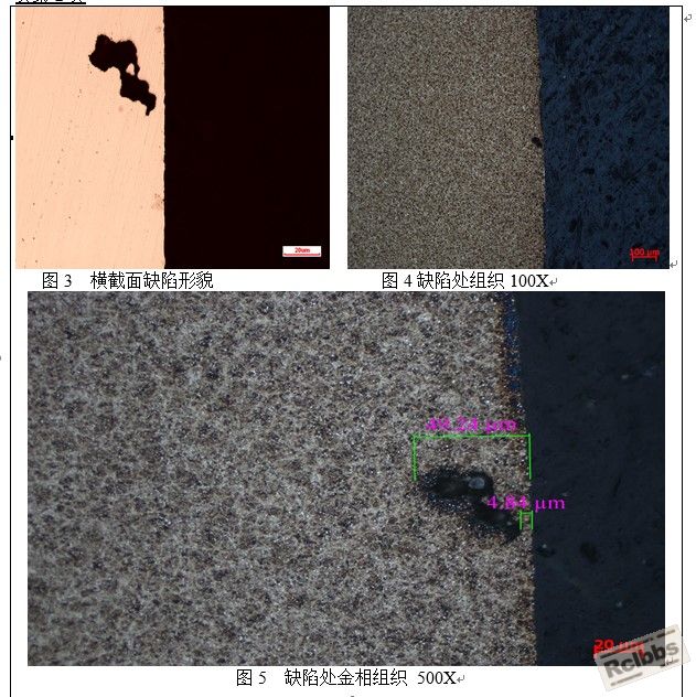

该磁粉线擦干净后外径上看不出裂纹,经显微腐蚀后观察,如下图,
发现内部离外表面很近的地方有一类似孔洞的东西,类似夹杂、又像皮下气孔,有人说是点蚀。材料是兴澄优质轴承钢,不应该出现内部缺陷,而从显微镜上看,也不像是表面裂纹延伸进去的。此缺陷50万个圈中共检出十几个类假的,比例也蛮高的呢。请各位看看这是什么原因造成的,有可能是原材料吗?

不管是孔洞还是夹杂,这应该是原材料的问题。

从你描述看有点像显微孔隙。

不知道原材料有没有磁粉探伤过。
从图片,磁粉聚集形态看不像裂纹。太直了,而且开口好像同宽度。。

接近套圈外表面,怎么会是显微孔隙啊?兴澄特钢合格率也不一定100%啊?
