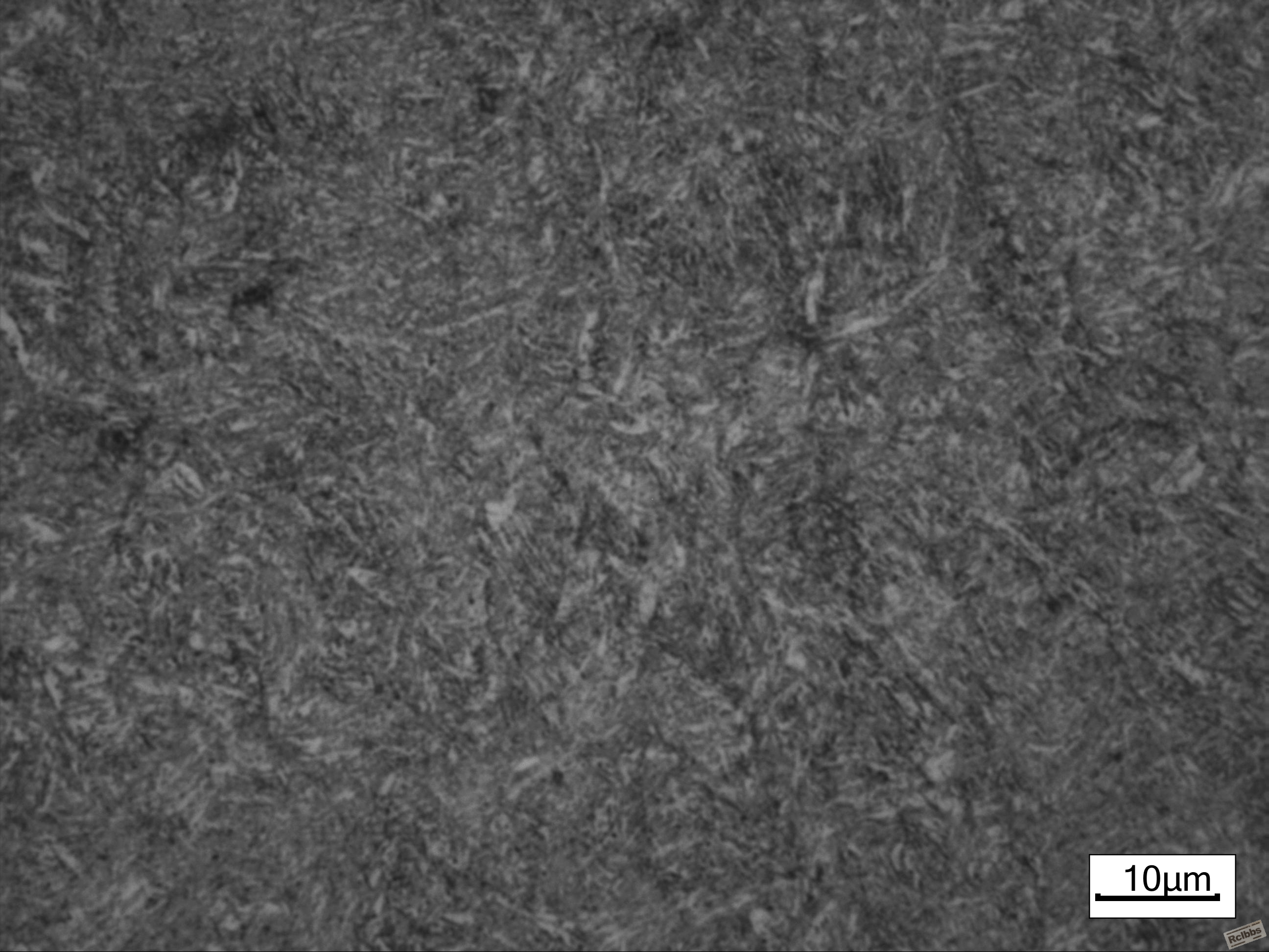

javascript:; 第一张:780淬火。380回火得到的组织
javascript:;这个是840淬火+380回火,得到的组织,也是1000倍的,请问还是回火屈氏体吗?它与上面780淬火+380回火的回火屈氏体形貌差异怎么这么大呀?
当然大了,随着温度的提高,过冷奥氏体转变也是改变的,请参考过冷奥氏体转变曲线就会了解其中道理的
从两张图片看组织形态认为是屈氏体,贝氏体,少量铁素体,部分屈氏体和铁素体沿晶分布
参考西渡高速钢的意见,材料尺寸厚薄,和原材料状态是怎样的
这个弹簧钢材料,请参考弹簧钢方面资料查询,以及有关标准

是屈氏体,但是看起来怎么就是感觉不爽,应该是热处理不均匀吧

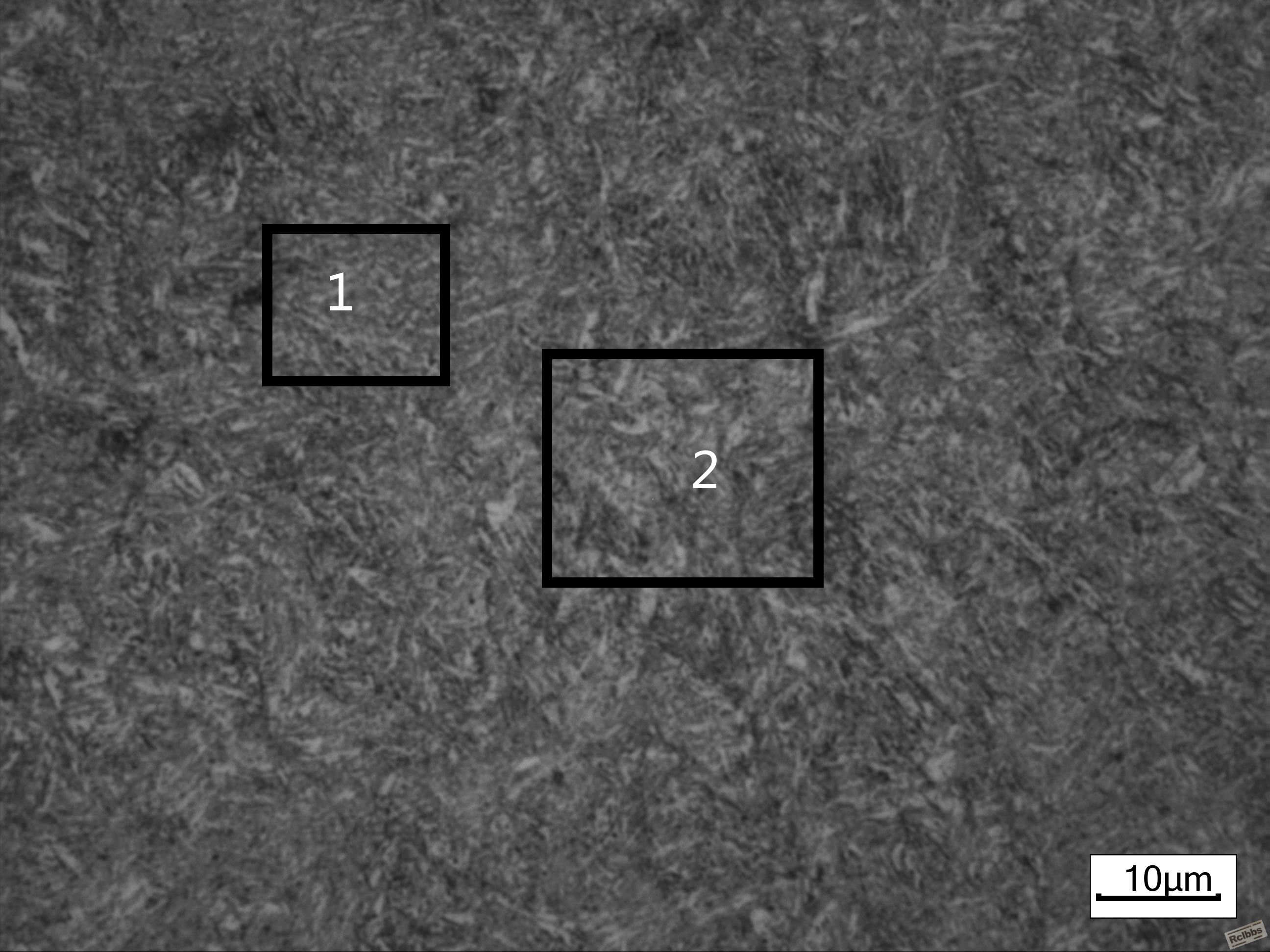

图中1和2有什么区别?我只能觉得1区组织有点细小,2区各个方向都有,材料65Mn。Ac3 765。Ac1 725.按照理论来说,该是亚温翠火后,有铁素体和,马氏体,然后回火后该有回火屈氏体,以及没有转变的铁素体是不?我在上图上面怎么这2个都看不出来呀?

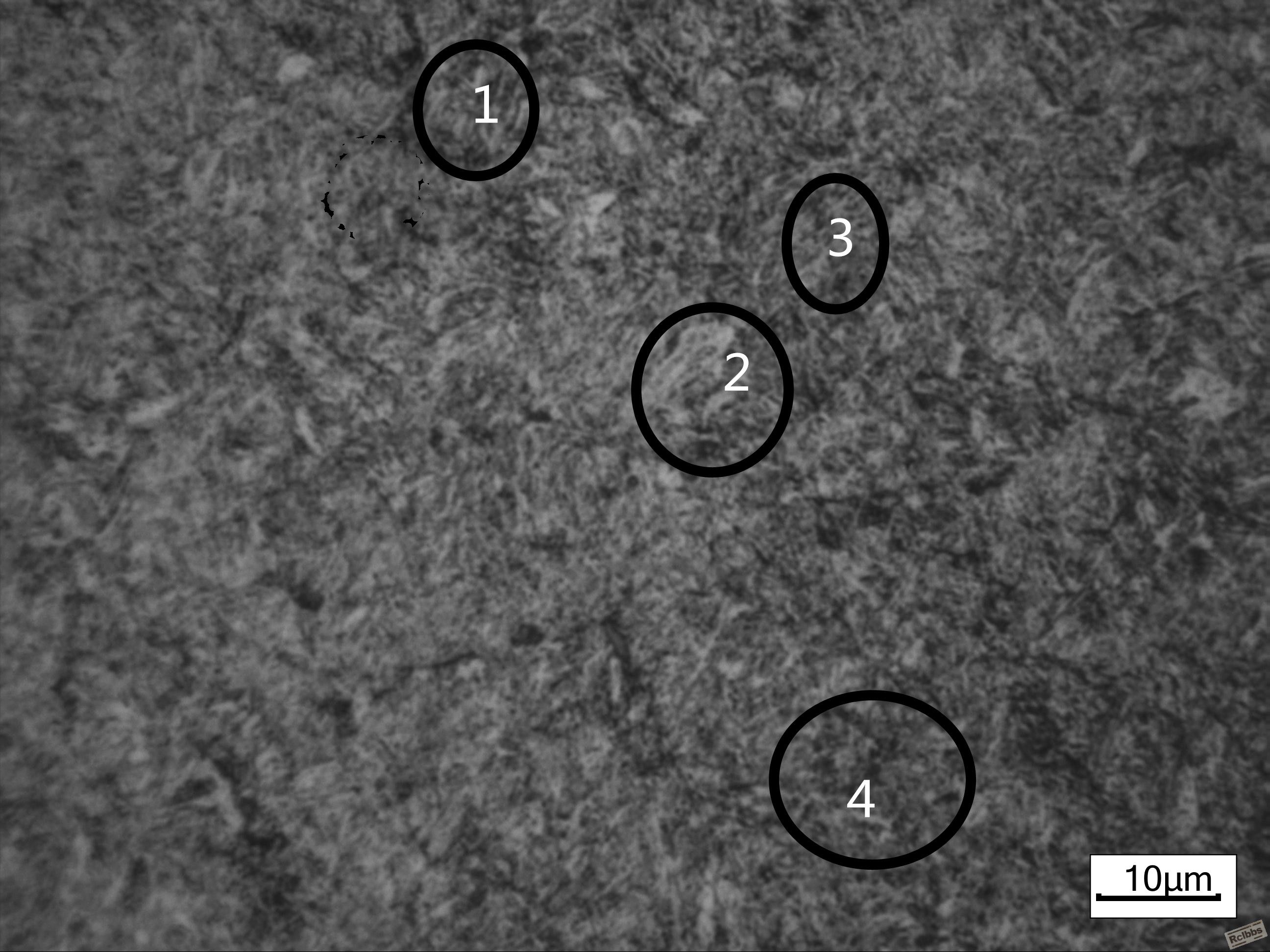

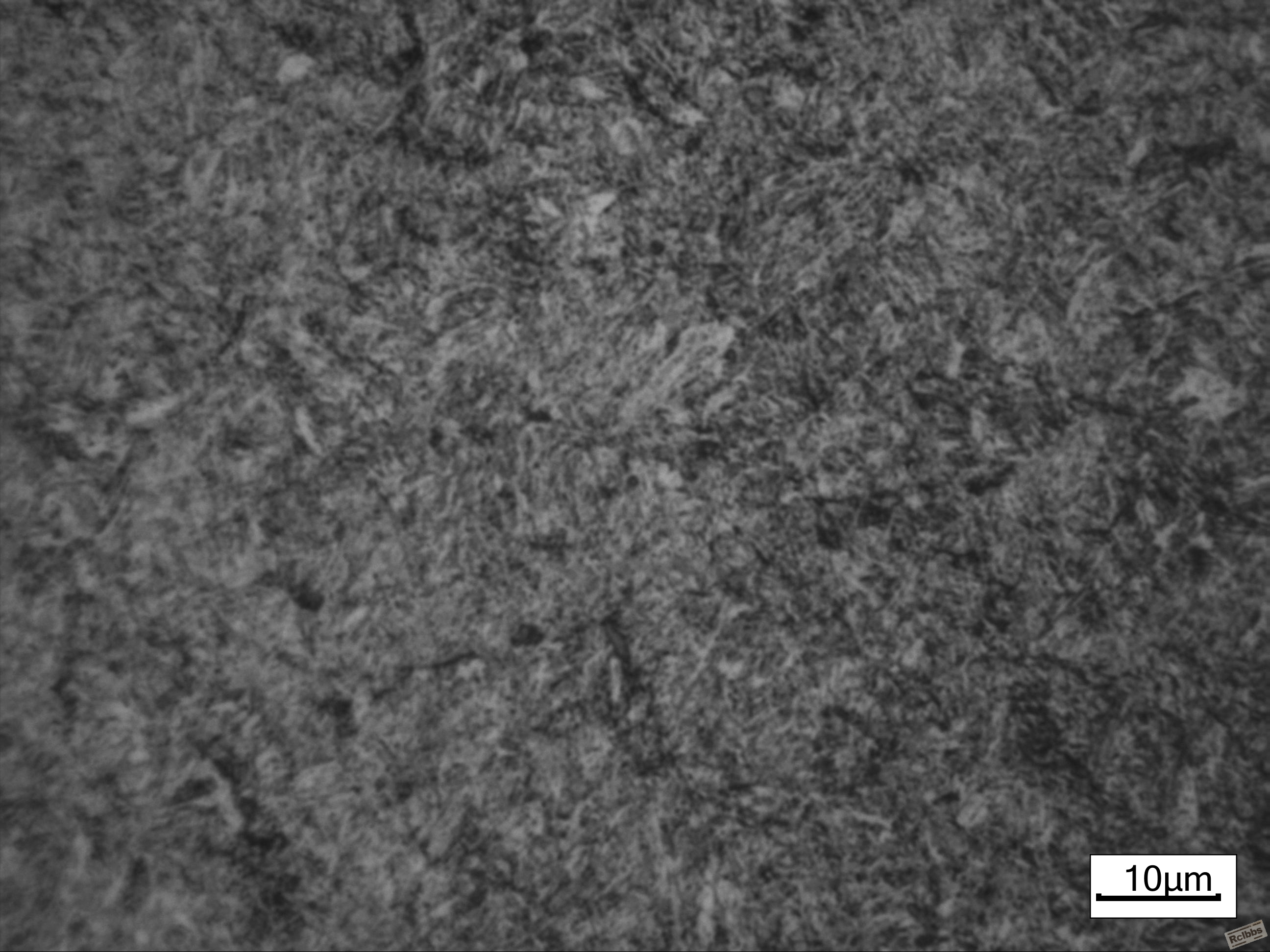

这个是780淬火+380回火的,请问图中1 2 3 4有什么区别呀?难道就只有一个相吗?
