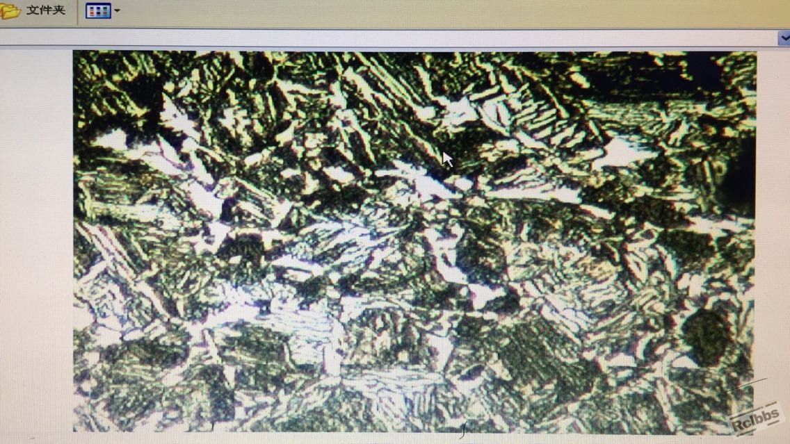

材料差不多相当于30Cr是魏氏体吗?网带淬火炉880 保温180分钟时间会过长吗?网带淬火炉时间如何计算。。。图为400倍

贝氏体+铁素体是淬火冷却不好引起的

我觉得二楼分析得对,但有很多少认为是魏氏组织(存在异常铁素体)

发表于 2015-3-23 11:15:31 | 显示全部楼层
区别是否是魏氏组织还是贝氏体,其中一点是看是否过热而组织粗大。但是楼主的照片没标尺,不好判断。但是从这张照片上看,更像贝氏体一些。

发表于 2015-3-30 12:15:20 | 显示全部楼层
是贝氏体。淬火冷却不足

发表于 2015-3-31 08:56:26 | 显示全部楼层
同意二楼判断,有点像是焊缝组织
