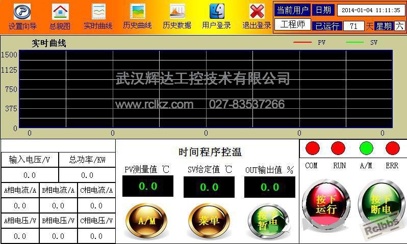

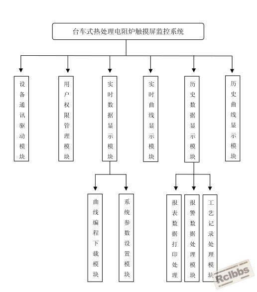

二、炉温监测与记录系统
      井式炉整个炉温的监测以及工艺数据的记录由热处理自动化集散控制系统软件来完成,通过控制柜的触摸屏系统或者计算机系统来操作和观测。在系统总貌图中直观显示整个系统的运行状况。显示各区温度采集值、给定值、功率输出百分比、电流、电压,以及通讯状态、报警状态、控制模式、运行模式等。软件包含实时曲线、历史曲线、历史数据、工艺记录、报警记录、工艺曲线编程等数据记录存储方式和操作处理方法。用户可以根据热处理工艺要求,灵活快捷的编辑出需要的工艺曲线,绘制出工艺曲线图。
   为适应用户不同层次操作人员的操作需求,设计了多个用户登录权限,可有效防止一线操作人员对专业数据的误操作。
