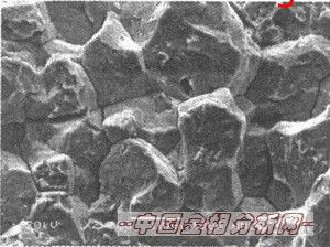

发表于 2015-4-7 16:41:55 | 显示全部楼层
浅浅 发表于 2015-4-7 16:35
装在机构上打几次就断了
那几本可以排除疲劳断裂的可能性。 是不是氢脆,没经验看不出来,但是从SEM图上看不出氢脆特征。倒是有点像二楼说的收到冲击载荷断裂。
发表于 2015-4-7 20:19:07 | 显示全部楼层
fengyonghe 发表于 2015-4-7 15:28
不是沿晶断裂你怎么看出是粗晶?
做个截面金相就知道是不是沿晶断裂,观察下基体组织就知道是否过热,我也是推测而已
签到天数: 128 天

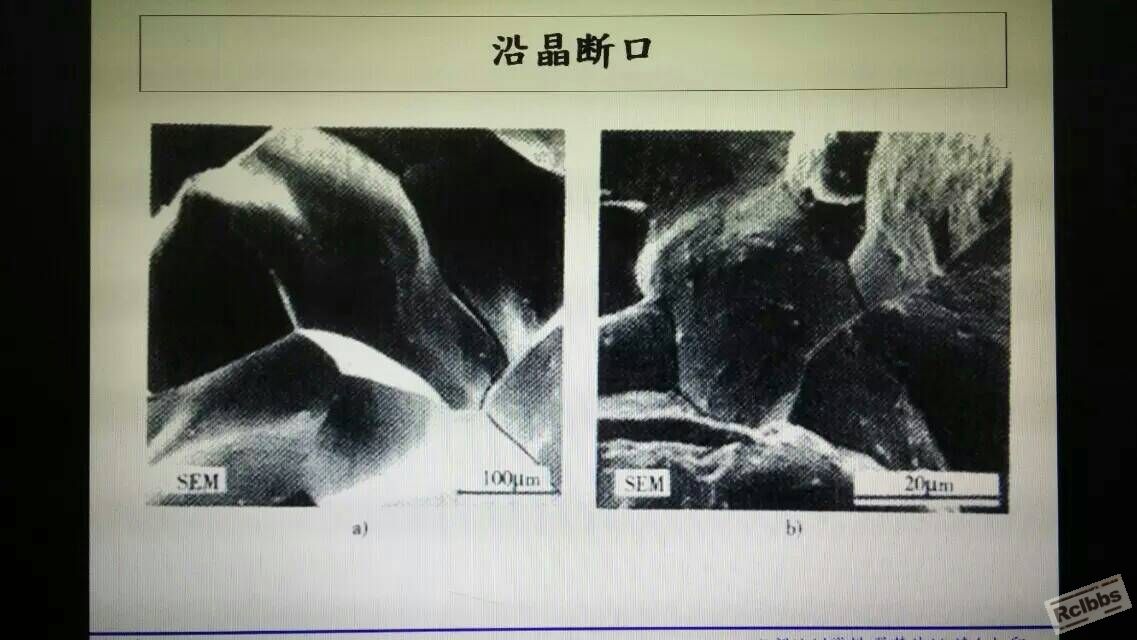

发表于 2015-4-7 22:37:36 | 显示全部楼层
扫描电镜图片最能体现是不是沿晶断,这是沿晶断
签到天数: 128 天
发表于 2015-4-7 22:41:04 | 显示全部楼层
浅浅 发表于 2015-4-7 16:30
能解释的再详细一些吗?支持33楼观点吗?
支持
签到天数: 128 天
发表于 2015-4-7 22:45:11 | 显示全部楼层
hawkch 发表于 2015-4-7 16:41
那几本可以排除疲劳断裂的可能性。 是不是氢脆,没经验看不出来,但是从SEM图上看不出氢脆特征。倒是有 ...
本次SEM图像是典型的氢脆,记住这种特征吧

 楼主| 发表于 2015-4-8 12:43:15 | 显示全部楼层
有没有相关标准或者资料可以支持该SEM照片为氢脆特征?
签到天数: 128 天
发表于 2015-4-8 16:43:47 | 显示全部楼层
不属于常规检测项目没有颁发过标准,属于研究性质的分析SEM断口也无标准。关于断口分析的书籍都会有氢脆分析的章节。
