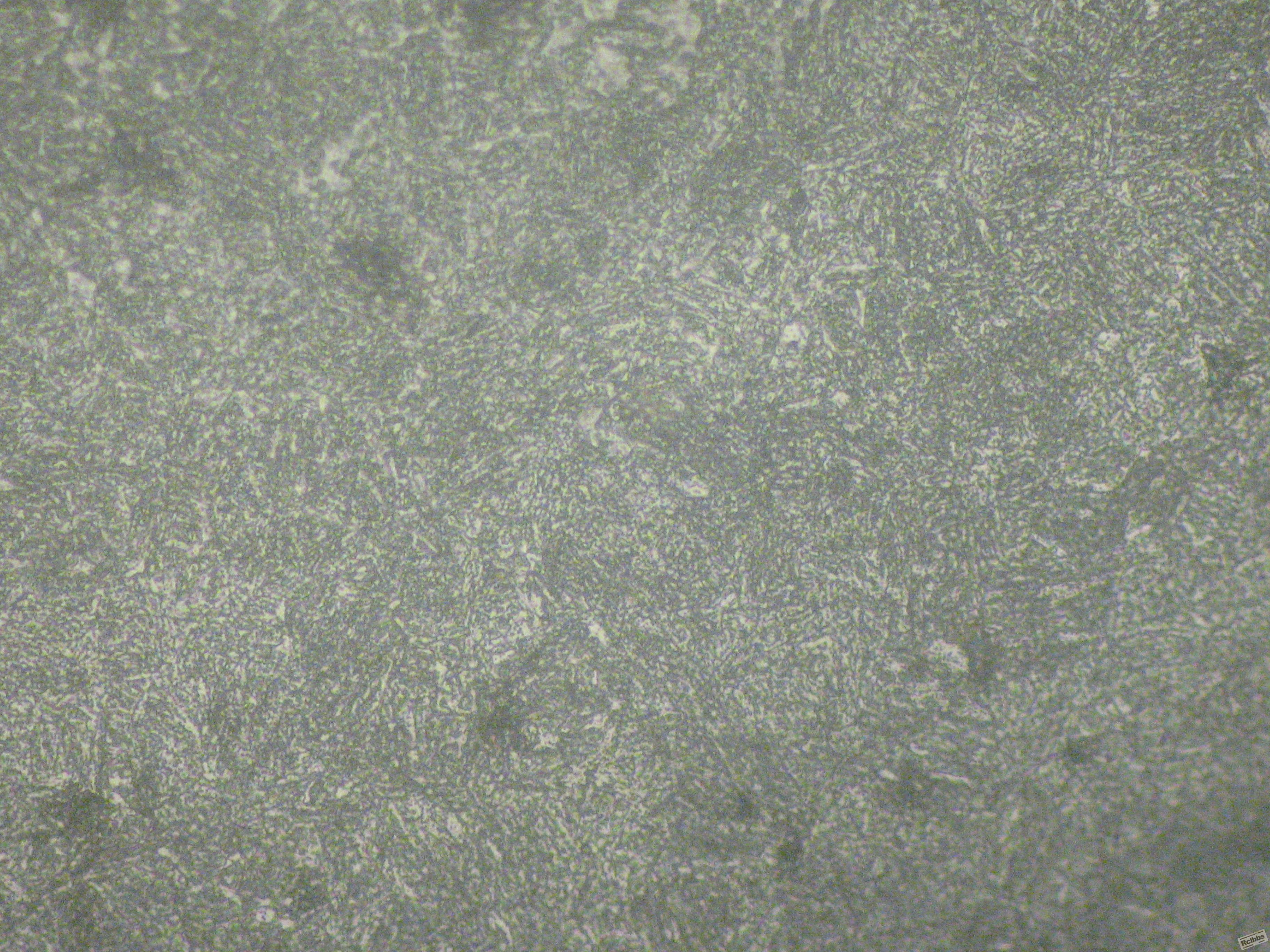

……这个金相图能看出索氏体么?

放大倍数多少倍?200?
回火屈氏体组织

……是看不清么?求助、等待中

贝氏体组织
发表于 2015-4-2 20:00:57 | 显示全部楼层
是什么材料

发表于 2015-4-2 21:51:38 | 显示全部楼层
是什么材料及工艺

 楼主| 发表于 2015-4-3 09:42:44 | 显示全部楼层
42CrMo  调质    要求机械性能550-760 (80-105KSI)

 楼主| 发表于 2015-4-3 09:44:08 | 显示全部楼层
42CrMo  调质    要求机械性能550-760 (80-105KSI)   延伸至少14%

可以区分的,这基本可以确定是索氏体。不知楼主有什么看不懂?

回火索氏体!等级的话不咋的!

金相组织在国标范围内

回火索氏体!组织不错

一个组织图片需要说明材料成分,加工工艺,热处理工艺,图片取样位置,图片放大倍数,试样腐蚀情况等。这样大家分析更加有意义。个人观点。
