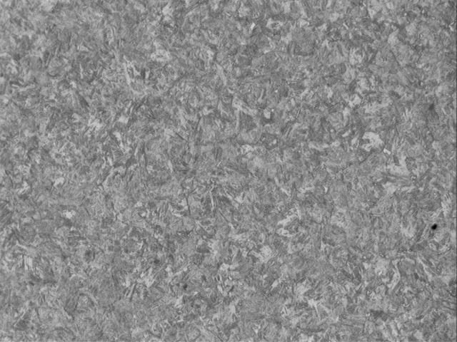

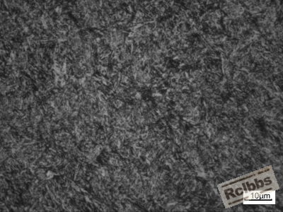

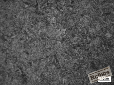

楼主: 小月牙儿
[求助] 两张图有什么区别?

很为难,初步判定板条状马氏体
是否回火及回火是否充足,请依据腐馈后的颜色深度再确认

   没有看到贝氏体, 基本上可以确定就是低碳马氏体。看下面这张低碳马氏体图片。

温度有点高了!图也看得不是太清楚!

小月牙儿 发表于 2015-4-9 23:09
高手,你再看看这两张是什么组织,还有级别能判断出吗?
ni 你使用手机能拍出这图片不简单了,欣赏;图片看个人认为,低碳马氏体和少量的贝氏体,也许不准,这个低温回火后,组织变化不大,还是保持原来的,变化就是硬度的下降变化,材料性能的变化
