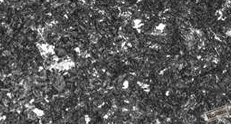

能具体点吗?网状指的是哪些地方呢,这方面一点都不会看。
签到天数: 72 天
发表于 2015-4-22 15:06:24 | 显示全部楼层
残余奥氏体是很少的。1)这种碳化物是什么时候产生的?退火之前还是退火产生的? 2)为什么只在局部产生? 希望熟悉渗碳淬火的专家来解释。

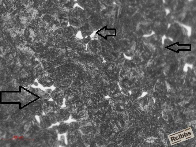

看箭头指的地方,大块角状碳化物

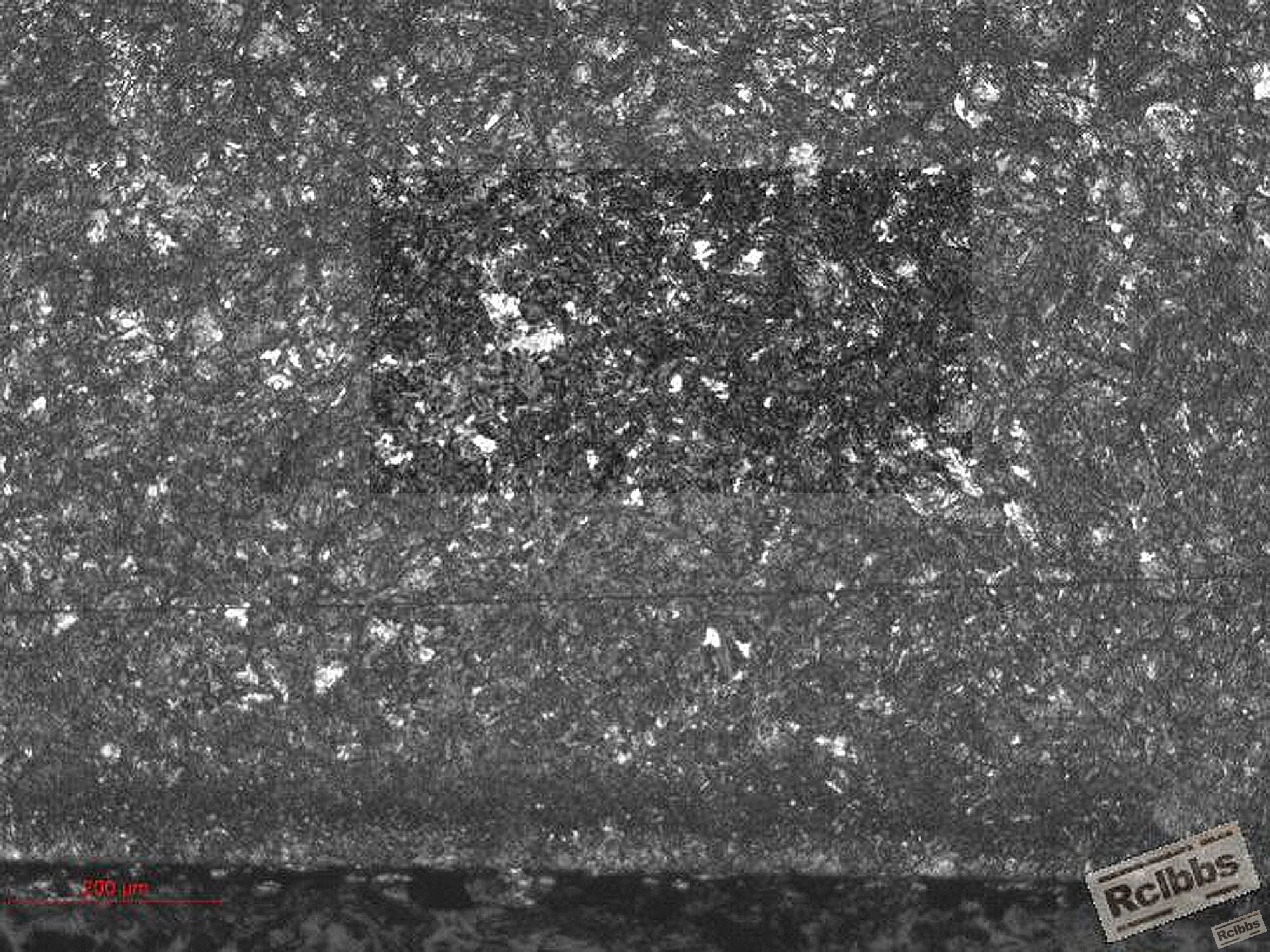

楼主图一,二是工件照片,图三,四是试棒上的对吗?
签到天数: 128 天
发表于 2015-4-27 01:10:58 | 显示全部楼层
你在几个地方问组织是否正常。球化退火后的组织应该是在铁素体基体上分布着颗粒状碳化物,铁素体应该是白亮的,而照片上的基体却是黑色的。在黑色背底上呈现颗粒状白色颗粒,所以我认为是贝氏体。那些白色块状也是由颗粒组成的,也是贝氏体。

从第3、第4两张照片看,总觉得怪怪的。
上面大量的朋友确认白色的是碳化物,真的是碳化物吗?
请注意:
1、渗碳件表层出现的碳化物,往往从最表层向里,数量上会由多递减的规律。而照片反映白色相在次表层出现外,且出现部位从表及里几乎数量上很相等;
2、表层既然出现碳化物,怎么会在表层某一段,不出现任何白色的碳化物?
3、白色相真的是碳化物吗?请大家再认真看看其形态,结合自身渗碳件中出现的碳化物,该是怎么样的?

异常点 是碳化物和参与 奥氏体吧
签到天数: 23 天
发表于 2015-9-5 16:51:03 | 显示全部楼层
渗碳缓冷本来就很容易析出碳化物的,特别是在深层渗碳上面。像楼主这样的形态个人认为是在渗碳过程中形成的,可用充分扩散的工艺来降低或消除。

那怎么样才是充分呢,这里扩散时间一般都有12H以上。
签到天数: 23 天
发表于 2015-9-6 07:27:42 | 显示全部楼层
扩散时间得根据强渗时间和碳势来定,对深层渗碳来说12H也不一定够哦,扩散时温度和碳势重各用多少?如果是深层渗碳的低碳高合金钢一旦形成大量的碳化物比常规材料更难扩散。
