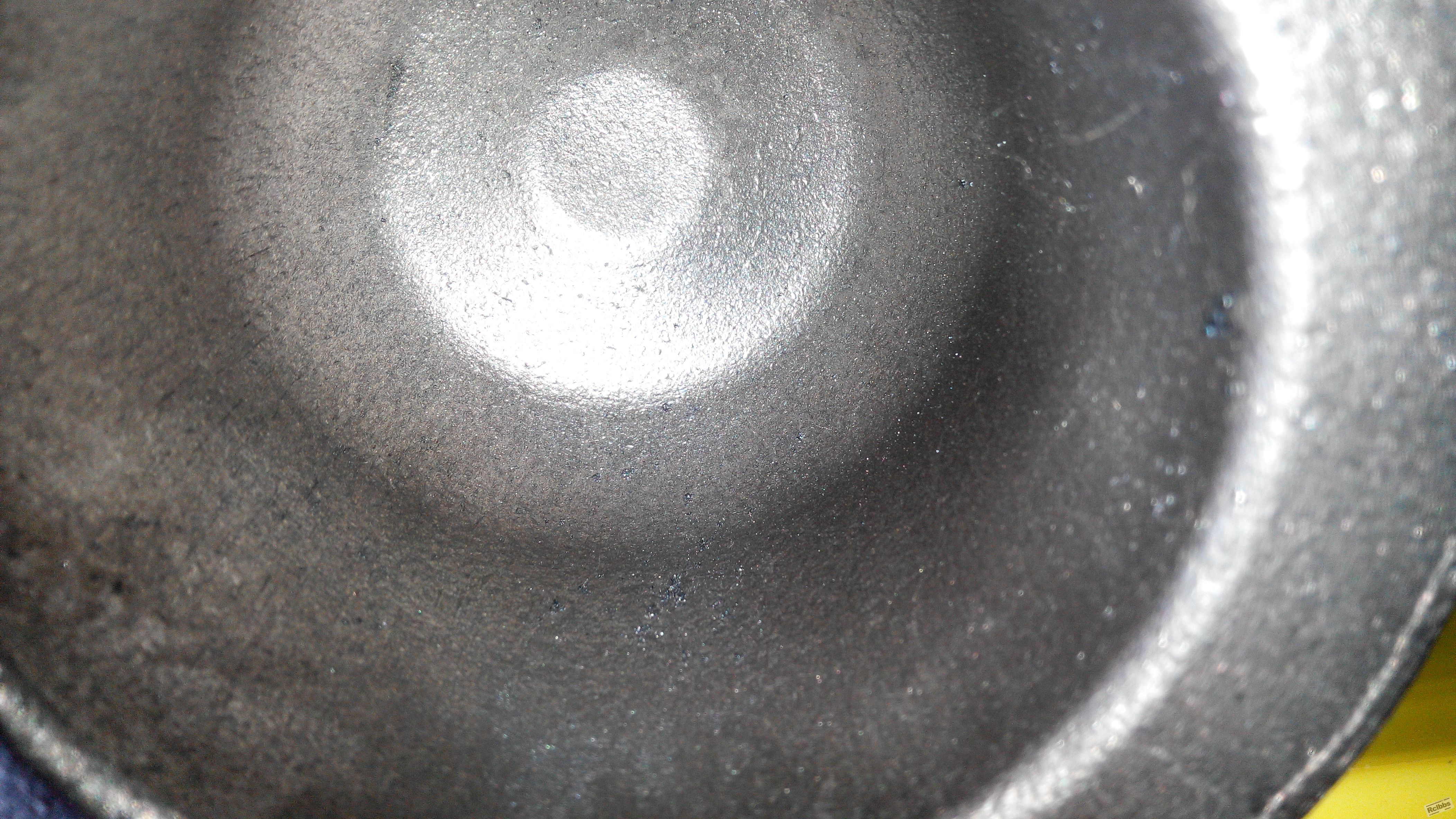

 楼主| 发表于 2015-4-20 14:45:12 | 显示全部楼层
这张图片是正常产品的碗口内部
正常品抛丸后表面比较光滑

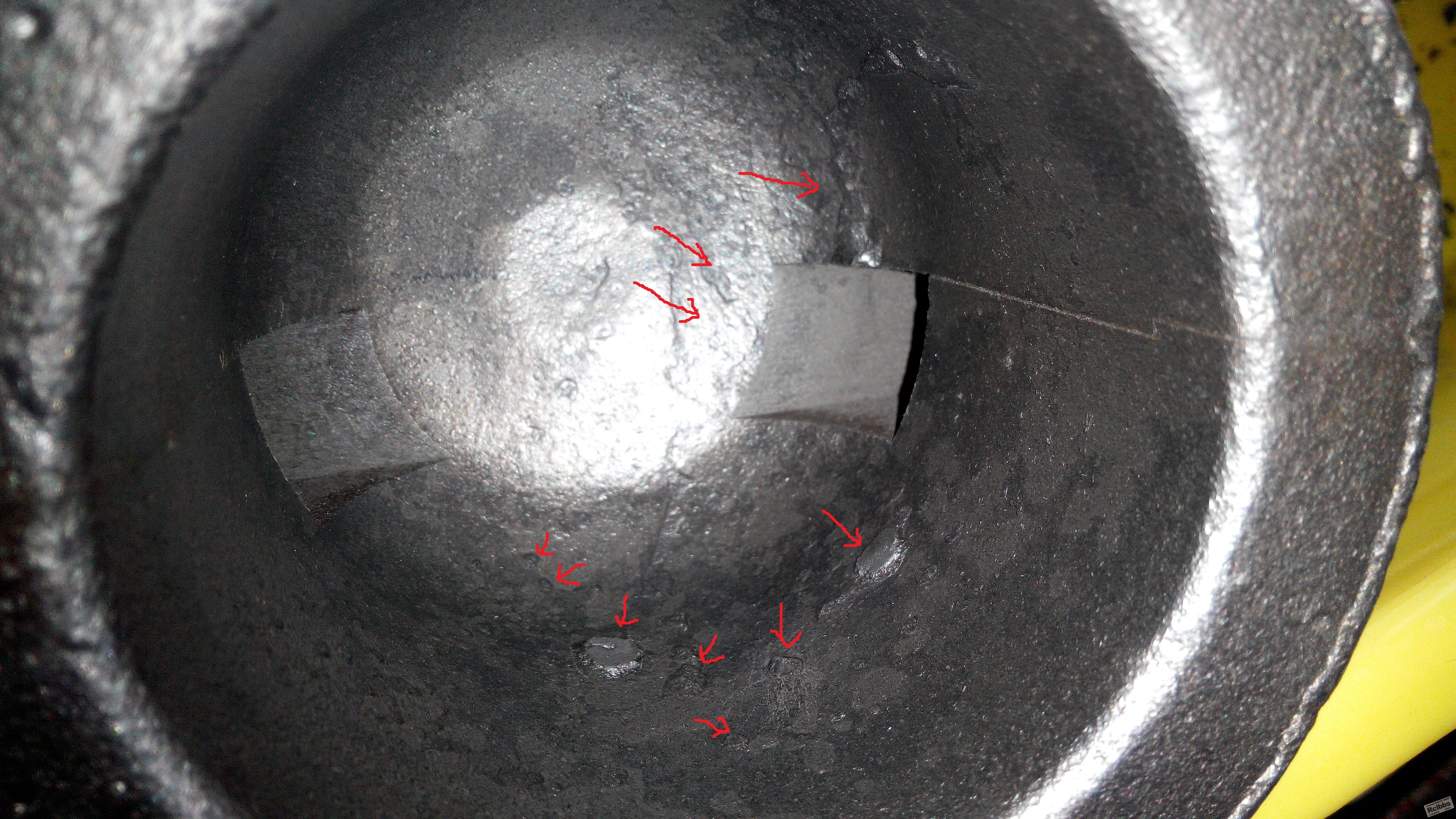

 楼主| 发表于 2015-4-20 14:46:52 | 显示全部楼层
这张是异常品碗口内部照片
红色箭头标记的不明附着物

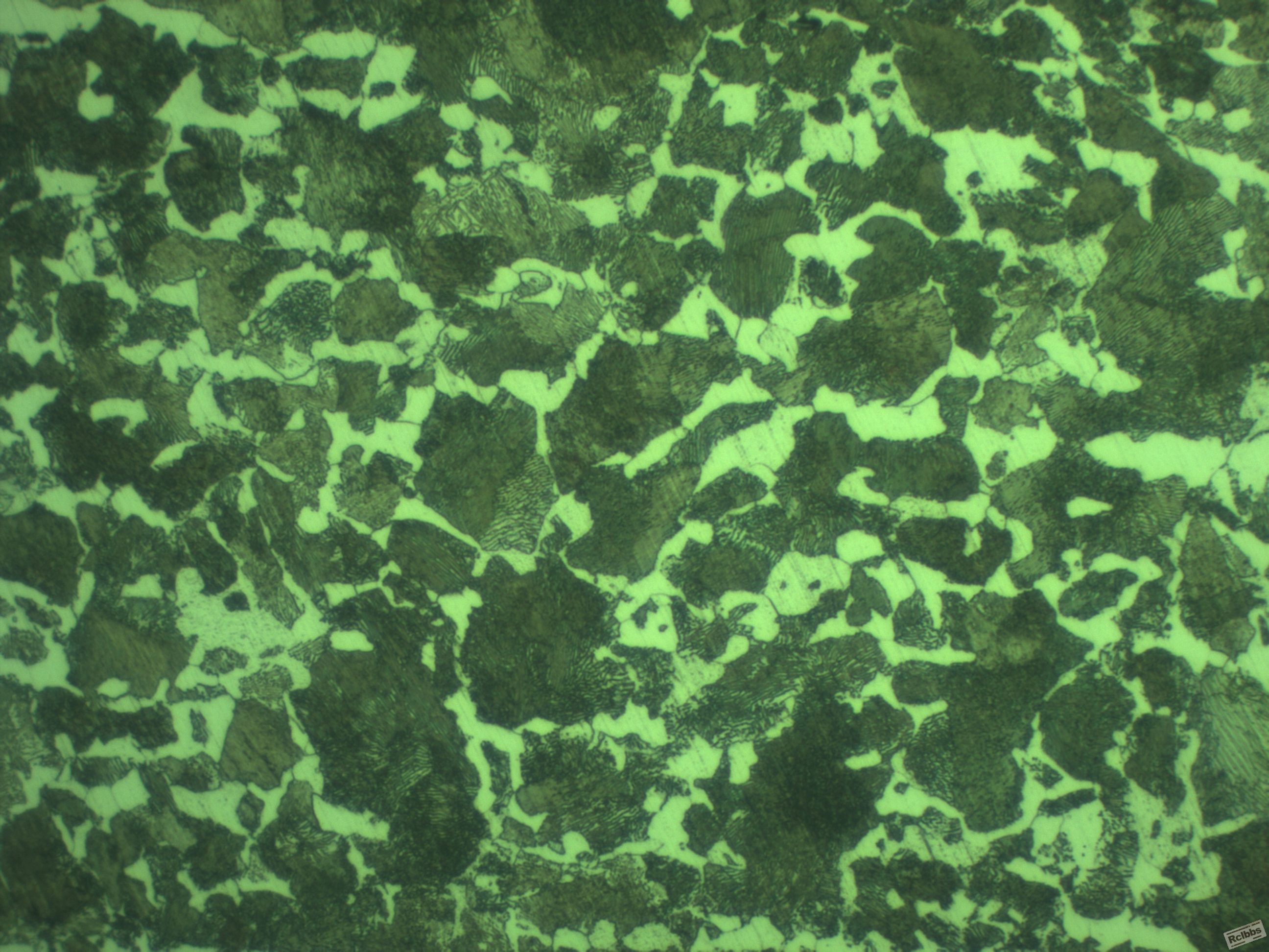

 楼主| 发表于 2015-4-20 14:48:52 | 显示全部楼层
这张是异常产品的内部金相组织
正火(炉子较差,冷却较慢)

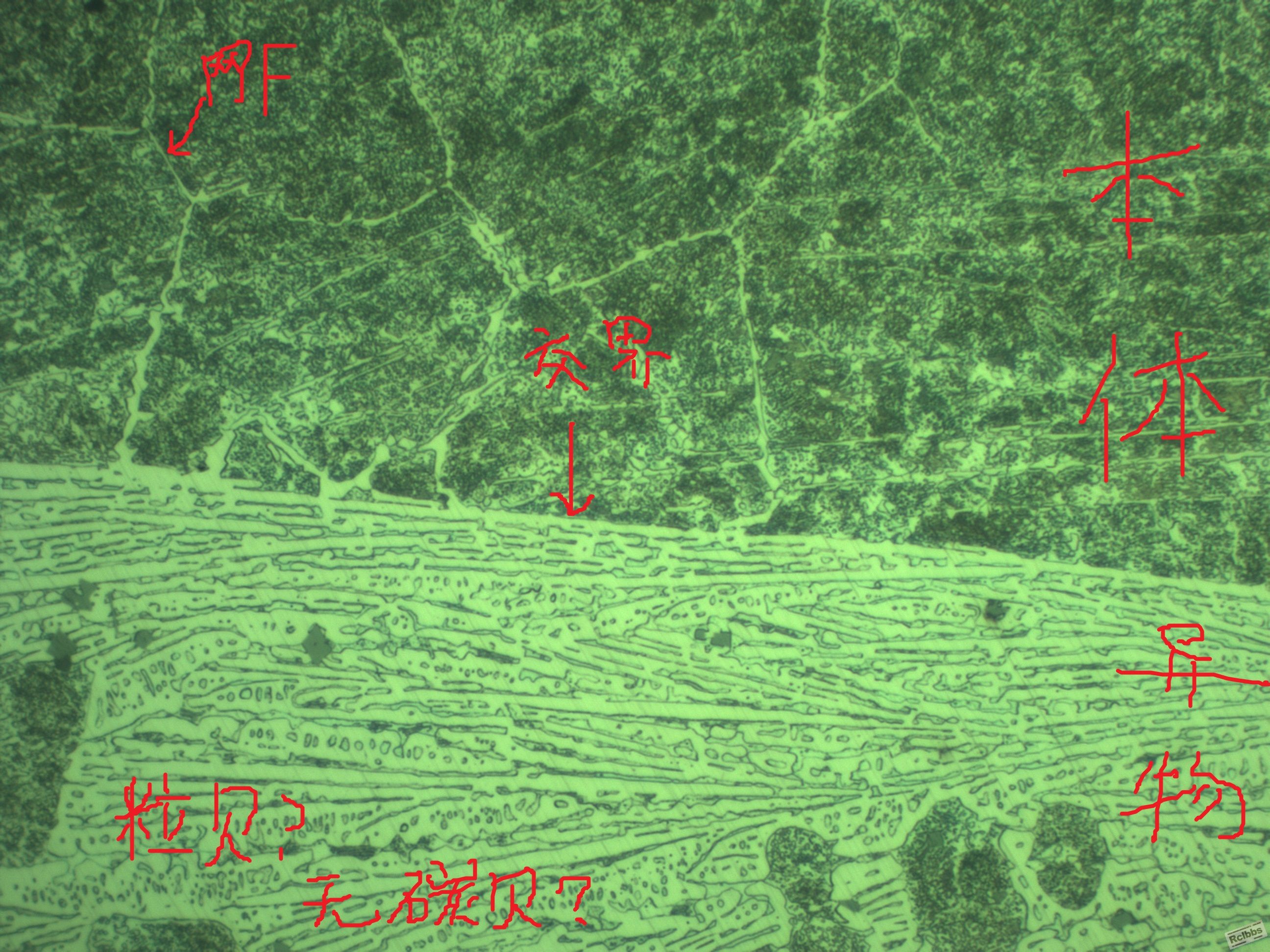

 楼主| 发表于 2015-4-20 14:54:07 | 显示全部楼层
这张是异常产品的附着物位置金相
在产品的附着面已发生重结晶,出现了新的网F
产品同异物的接合面平整,交界明显
异物的金相应为粒贝组织(很像莱尸体,但是没有莱尸体中规则排列的P),铁素体条巨大,硬度比产品本体低

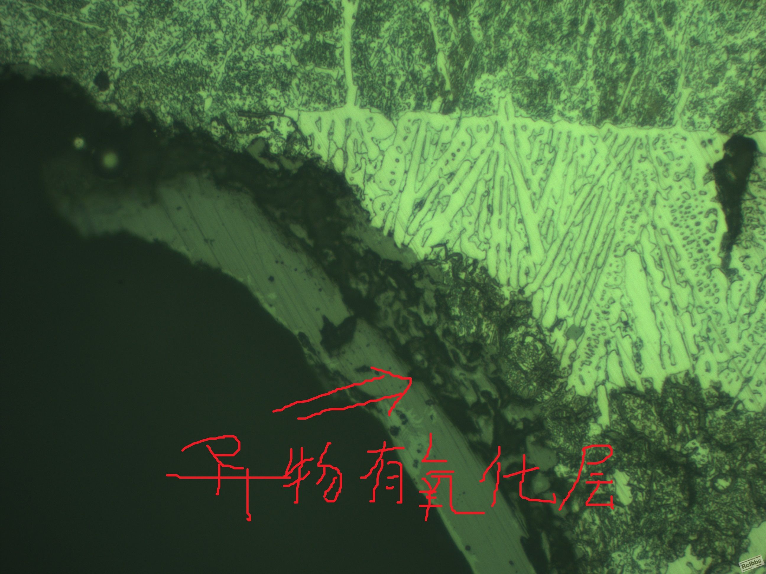

 楼主| 发表于 2015-4-20 14:55:40 | 显示全部楼层
这张是异物的表面
异物表面有氧化层
 楼主| 发表于 2015-4-20 14:59:11 | 显示全部楼层
个人分析的形成原因有是气焊切割的融化金属液流到了产品上。
但是经过实验,融化的金属液完全粘不上产品
所以请各位分析其它形成的原因
这个产品是我们公司生产的,如果查不出原因就没法和客户交代了

发表于 2015-4-23 09:03:56 | 显示全部楼层
    感谢楼主提供这一“奇葩”案例供大家讨论。
    你展示的是经浸蚀过的显微照片,期待你提供“异物”的厚度尺寸!
    基体组织为53钢正常的正火组织,“异物”与本体组织的界线笔直,在任何正常均质材料的显微组织中都是难以发现这种特征的。由此,怀疑是否是在热模锻成形时,由于模腔未清理干净,在外轮轴锻压成形时该部位有异金属压入?
发表于 2015-4-23 09:15:25 | 显示全部楼层
这个靠谱,赞成楼上的判断,不过还需要实际的验证,怎么验证?
