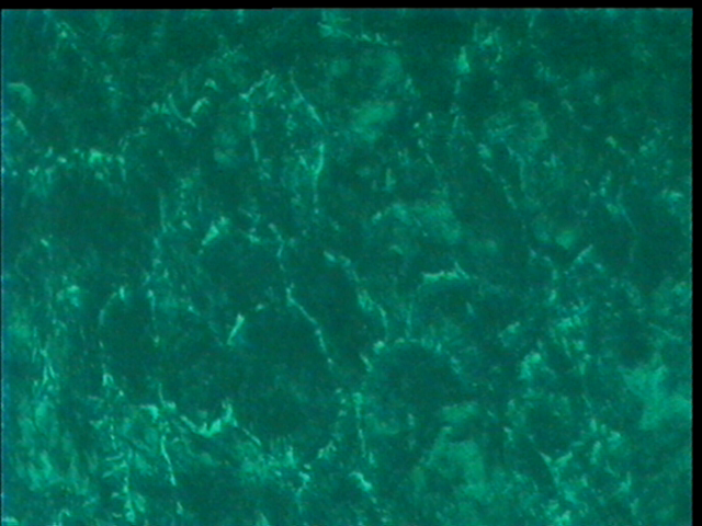

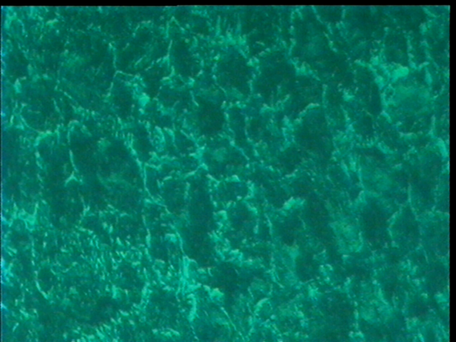

下面两图为35钢调质图片,请各位评评各是几级
发表于 2008-3-30 12:26:21 | 显示全部楼层
淬火不良,铁素体网状析出。
发表于 2008-3-30 14:25:18 | 显示全部楼层
淬火工艺有问题,应该是冷却速度不够,在冷却中先碰到伪共析线,发生了铁素体先析转变,在晶界出现了较严重的铁素体组织,没法评级,应为不合格。
发表于 2008-3-30 20:00:09 | 显示全部楼层
已经很不错了,对于35钢淬火能做到这样是很可以了.
发表于 2008-3-31 09:05:20 | 显示全部楼层
根据GB/T13320评级图,在6-7级.这是试样的心部组织,表面应在4级
发表于 2008-3-31 09:07:13 | 显示全部楼层
注意控制盐水的浓度和温度,保证冷却时间.防止回火时工件自身温度过高

马钢35K淬油吧?不过也不致于这么差呀.呵...
签到天数: 37 天
发表于 2008-4-1 08:58:26 | 显示全部楼层
楼主上图是多少倍的呀?有网状铁素体析出一定是你冷却的速度缓慢或冷却不充分造成的.请检查你们的淬火机构调整相关工艺!!!

原帖由 交流为主 于 2008-3-31 22:20 发表
在精益淬碱水的,做得太快,堆得太厚,现在都没办法处理了
