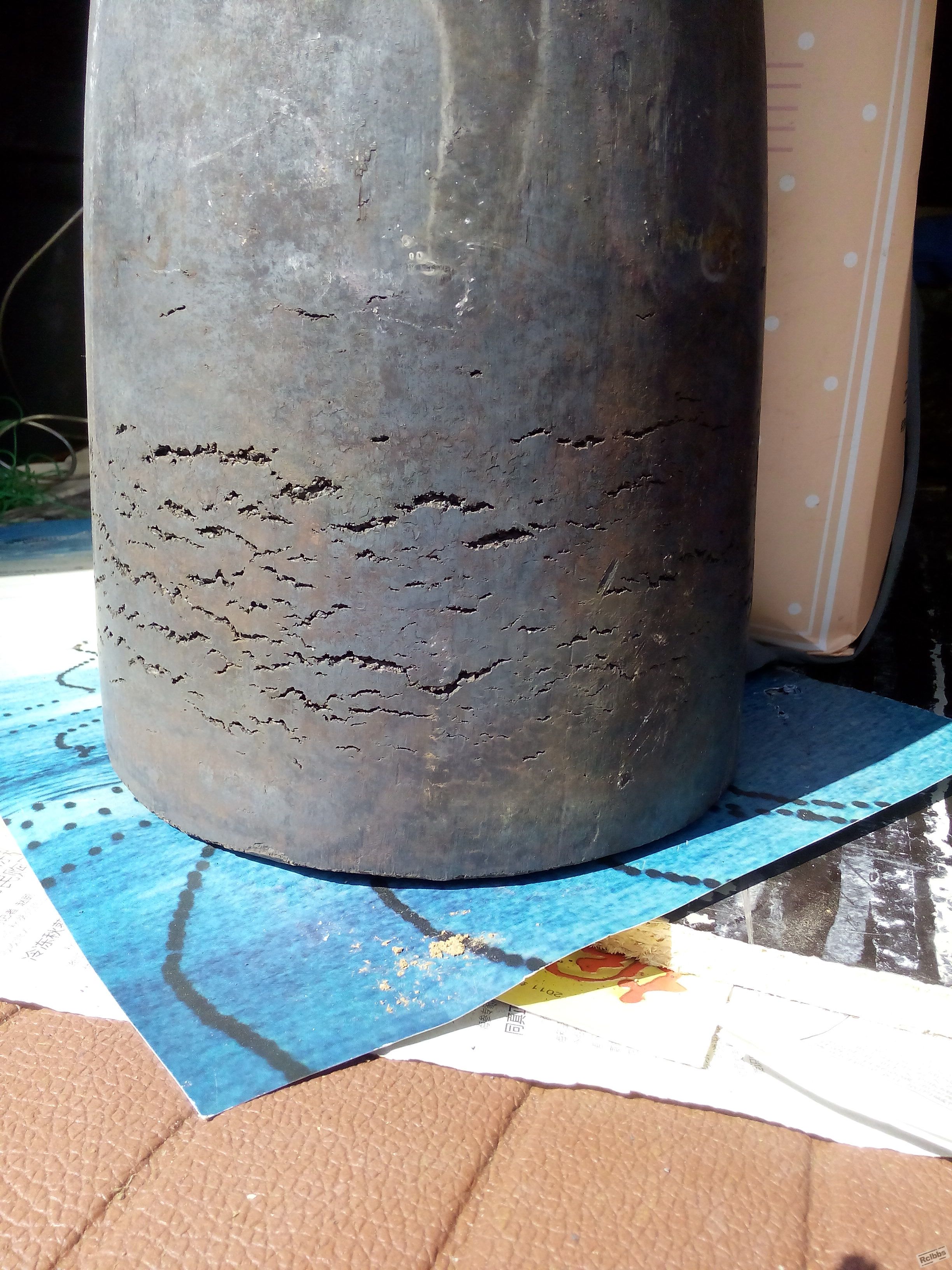

    三个月前,委托一私营企业制作一批高热强热作模具钢圆钢,工艺流程:碱性中频熔炼---浇注电渣棒---电渣重熔成250锭----退火---精锻成150棒---退火。
  然回来做模锻时却开裂了---热裂(如图)。
后来光谱分析化学成分,除Si含量0.06低于下限0.1外,其他正常,尤其0.02P,  0.015S.
另外对方在中频熔炼时没有严格脱氧操作,只是简单做不到1分钟的铝粉扩散脱氧,但炉前取样类似园杯试验表明脱氧还可以。我不明白它为啥就热裂了?请赐教,谢谢!

本锻件外径200,内冲130孔。
发表于 2015-4-21 19:38:36 | 显示全部楼层
感觉像是过烧了…………

发表于 2015-4-21 22:05:30 | 显示全部楼层
同意过烧
发表于 2015-4-22 08:18:41 | 显示全部楼层
热作模具钢就这样,锻造时间太长,导致终锻温度过低表面开裂,裂纹深度一般在10mm~30mm左右

 楼主| 发表于 2015-4-22 09:20:15 | 显示全部楼层
一般不会过烧,该钢属低中碳高合金钢,对裂纹处取样(锻造后空冷)金相表明组织为白亮基体上分布串珠状铬碳化物,判断是M和B的混合物,看不见晶界,因产生裂纹后可能又经过变形,所以细节上看不出对应关系,只是在裂纹两侧有许多次生小裂纹。

 楼主| 发表于 2015-4-22 09:22:36 | 显示全部楼层
  锻造时间不长,甚至在刚开始摔料时就开裂了。

发表于 2015-4-22 10:49:30 | 显示全部楼层
没有加热透,我的推测

 楼主| 发表于 2015-4-22 13:43:43 | 显示全部楼层
dchj0532 发表于 2015-4-22 10:49
没有加热透,我的推测
最初我也怀疑这个,但后来和另一委托方的材料在同样条件下锻造,它仍然开裂,而另一方不开裂,所以怀疑是材料方面的问题。

发表于 2015-4-22 15:21:20 | 显示全部楼层
把金相照片传上来看看吧
发表于 2015-4-22 23:09:44 | 显示全部楼层
我怀疑是材料方面的问题

 楼主| 发表于 2015-4-23 05:34:33 | 显示全部楼层
四郎 发表于 2015-4-22 23:09
我怀疑是材料方面的问题
是材料方面的问题。表面看是高温塑性太差,但什么原因呢?S、Cu导致的热脆性?那么低的含量至于吗?还是O含量高引起的?还是其他什么杂质引起的?

发表于 2015-4-23 14:30:24 | 显示全部楼层
w.w.100 发表于 2015-4-22 09:20
一般不会过烧,该钢属低中碳高合金钢,对裂纹处取样(锻造后空冷)金相表明组织为白亮基体上分布串珠状铬 ...
你看了金相组织认为不是过烧,我没看到组织,只看到实物照片认为是过烧。发组织上来,同一张照片有可能分析结果不一样。

发表于 2015-4-28 08:36:28 | 显示全部楼层
建议检测一下H、O、N的具体含量,很有可能是有害气体超标导致。

发表于 2015-8-14 04:10:55 | 显示全部楼层
会不会浇铸的时候冷却不足,导致夹杂物或者元素堆在底部?从而造成电渣棒下部本身就有夹杂物缺陷?
签到天数: 29 天
发表于 2015-8-14 06:40:34 | 显示全部楼层
材料有没有偏析现象?会不会是偏析造成的?
