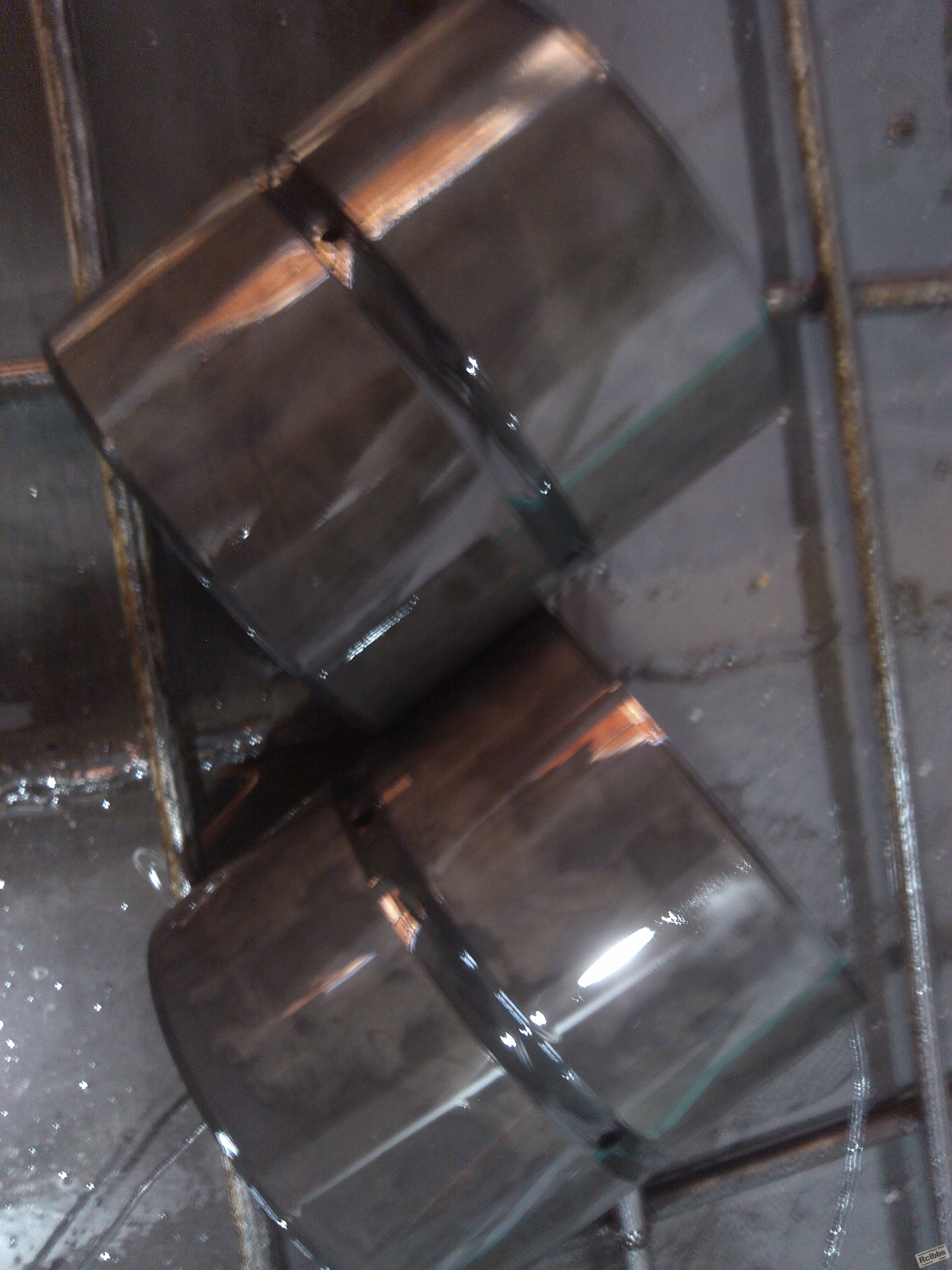

渗碳磨削后,进行磷化,发现表面出现颜色不均匀,一块黑一块灰,请问有没有碰到类似问题的,寻求原因分析。

能不能发照片看看???

查一下是否与磨削烧伤有关系。

磷化后表面状态不均匀
附件就是磷化后的外观

      这类零件是无心磨床加工的吧?,零件在导论-托板-砂轮的共同驱动下前行,由于该零件的长径比小,前行过程中易跳动,致使外圆磨削效果不均匀.在磷化过程中的酸洗以及磷化时磷酸的浸蚀,表面显现花斑,但不一定到烧伤程度.

磷化液浓度高,酸洗液可能沒有冲洗干净工件相互叠在一起。另外磷化时最好翻一下。供参考

该套圈是无心磨床加工的,但我们磷化前并未进行酸洗,且渗碳类产品基本都出现该外观问题。

拿两个废品试下,增加0.05的磨削量后再磷化试试,怀疑变形造成磨削不均匀所致。先试试吧……
