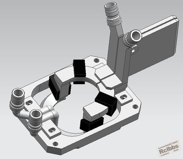

就是图中黑色的4块零件处  实样已经送到工厂 对导磁体寿命或者效率会不会有影响

就是这样用的,只要没有经过高温,导磁体寿命和效率会好些

不绝缘也不影响,并不会有什么严重后果。

我也有这样的疑问,我们目前没绝缘,也没事,你们现在呢?没绝缘怎么样?

导磁体的寿命跟环境与冷却有密不可分的关系,跟绝缘没关系的
