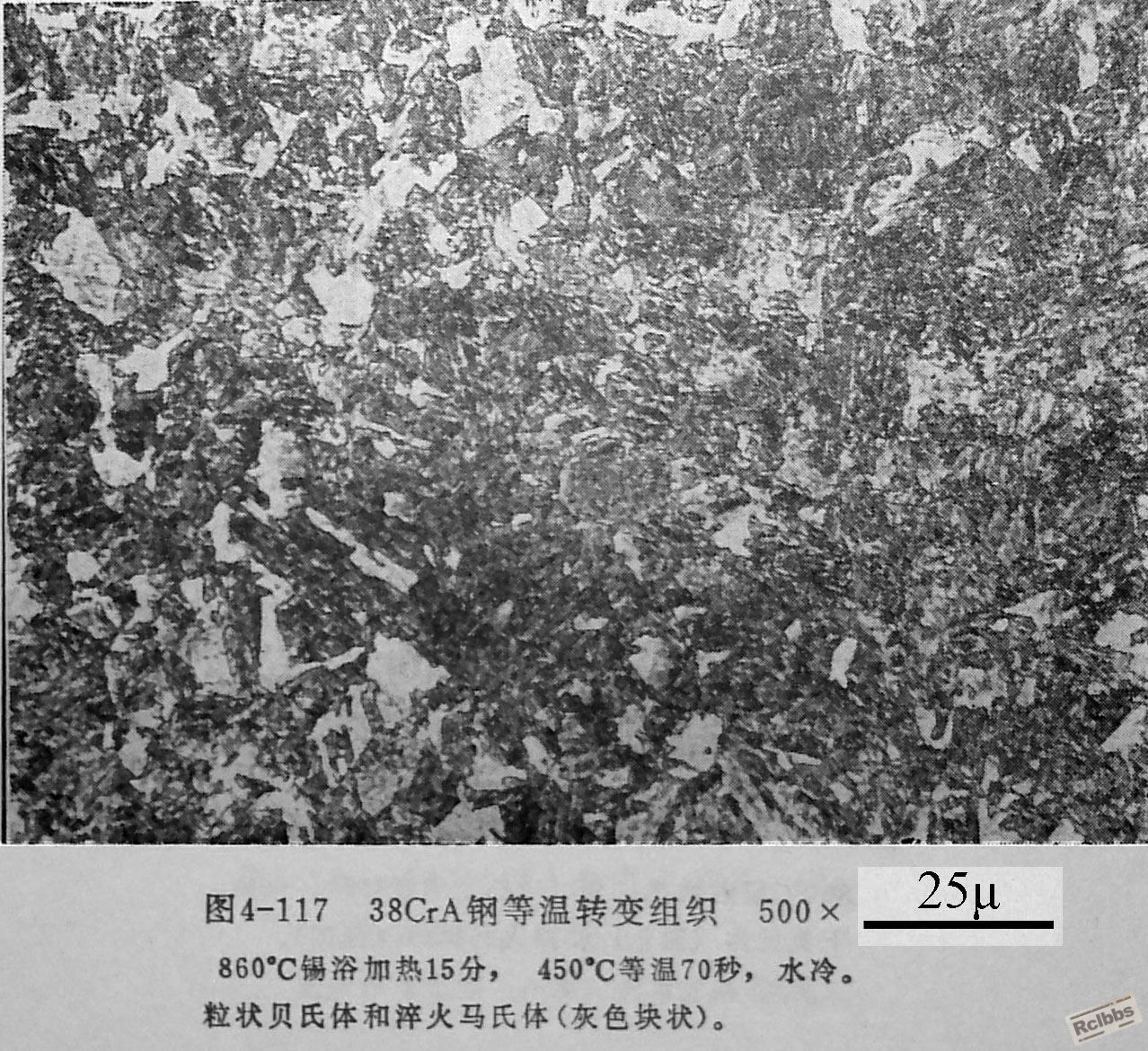

为什么不是加热不足产生的铁素体呢

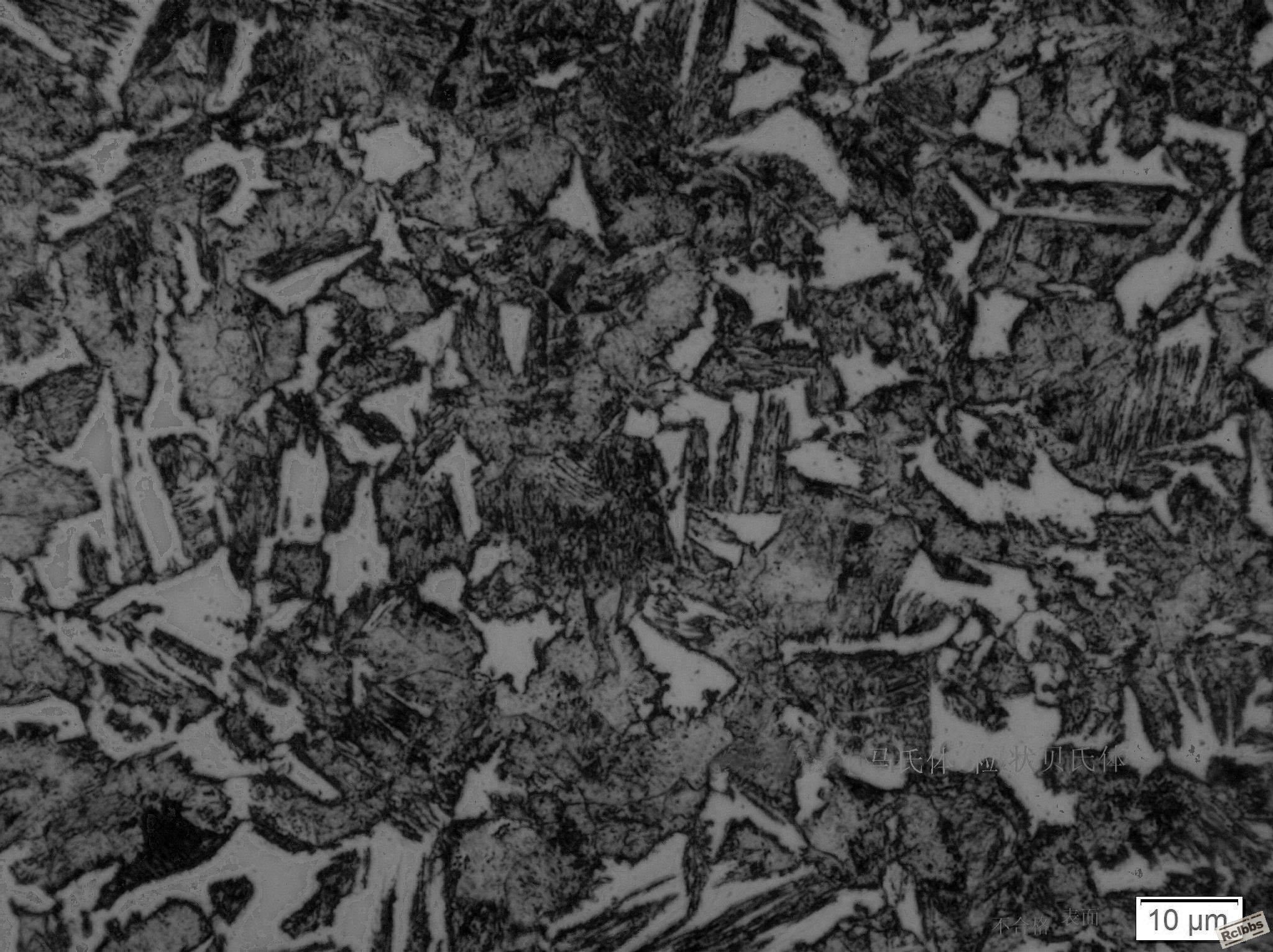

如果块状的是铁素体,那就是先共析铁素体。先共析铁素体是有析出特征的,不能是这样的块状分布。而且按照转变顺序,随后应该是共析转变,就会得到屈氏体基体。而事实是粒贝。再看两张粒贝+块状马氏体的图

有几点与楼主探讨一下:
1、心部组织我看是低碳回火马氏体+块状的铁素体。这组织属于“异常”吗?那么,你认为的正常组织应该是如何的?
2、低碳合金钢经渗碳淬火,心部出现少量的铁素体,是常见的行为。对簿件,往往其心部的C含量也多少会增加,可能是你平时未发现心部存在块状铁素体的原因。而一旦心部渗碳很少或几乎没有的情况,按你所说的工艺执行过程,心部会保留一定数量的铁素体。
3、至于白色块状组织是铁素体还是马氏体,只要利用显微硬度计,用同样小载荷,测出压痕的大小,可判断。
4、同样,可以用显微硬度计测定表层与心部的硬度梯度及具体的硬度值,与你认为处理正常的做同样测试比对,定豁然开朗。
期待你的进一步测试结果。

首先感谢高工回复!我所谓的异常正是您第二点所说的情况,薄壁件渗碳淬火,淬火温度855,装炉量还很少,淬火油搅拌充分的情况下出现铁素体,况且以前装炉量多也从没见过所以觉得不可思议。再次感谢高工的详细指导!

我删除的是24楼,我在23楼的帖子有效:贝氏体+块状马氏体
这种组织是贝氏体,怎么可能看成回火马氏体???回火马氏体没有这么大的颗粒,还要保留板条马氏体的位相

加热不足形成的残留铁素体呈现的是啃噬状的,图片中的是完整的片状的

维氏硬度打一下白块处的硬度,是铁素体还是马氏体就可分辨。

这应该是铁素体,希望楼主用显微硬度确认一下。
