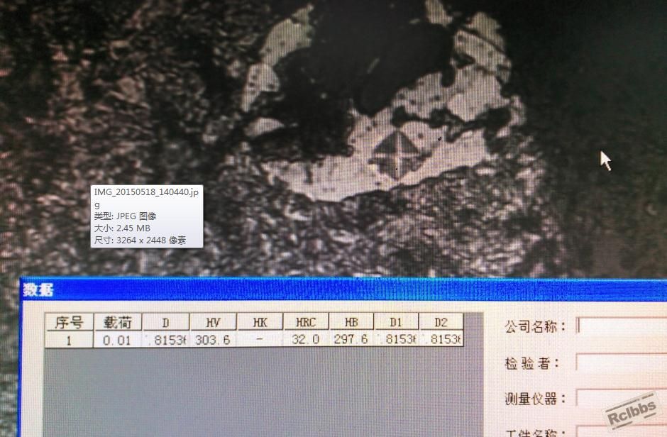

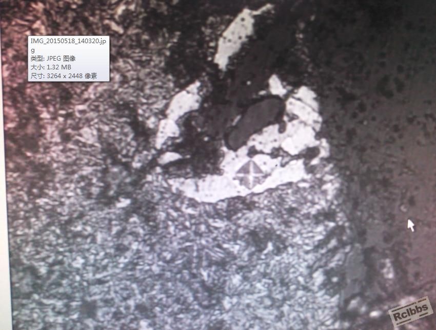

你好,现将后面的试验结果共享。再次试验还是有白色物体,我在白色物体上测试了硬度【见下面图片】在HV300以上,因此我认为此处并不是铁素体,而是裂纹内嵌进了抛光粉,还没和客户沟通,估计客户不一定能接受。

刚看了2012年一个帖子,有人说磷聚集层硬度能达HV600,不是铁素体吗?又找不到方向了
