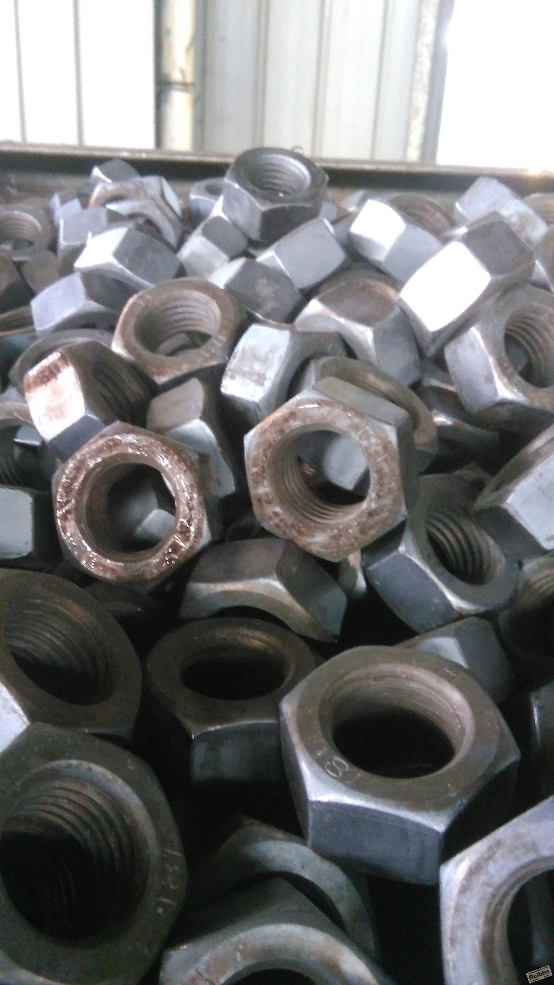

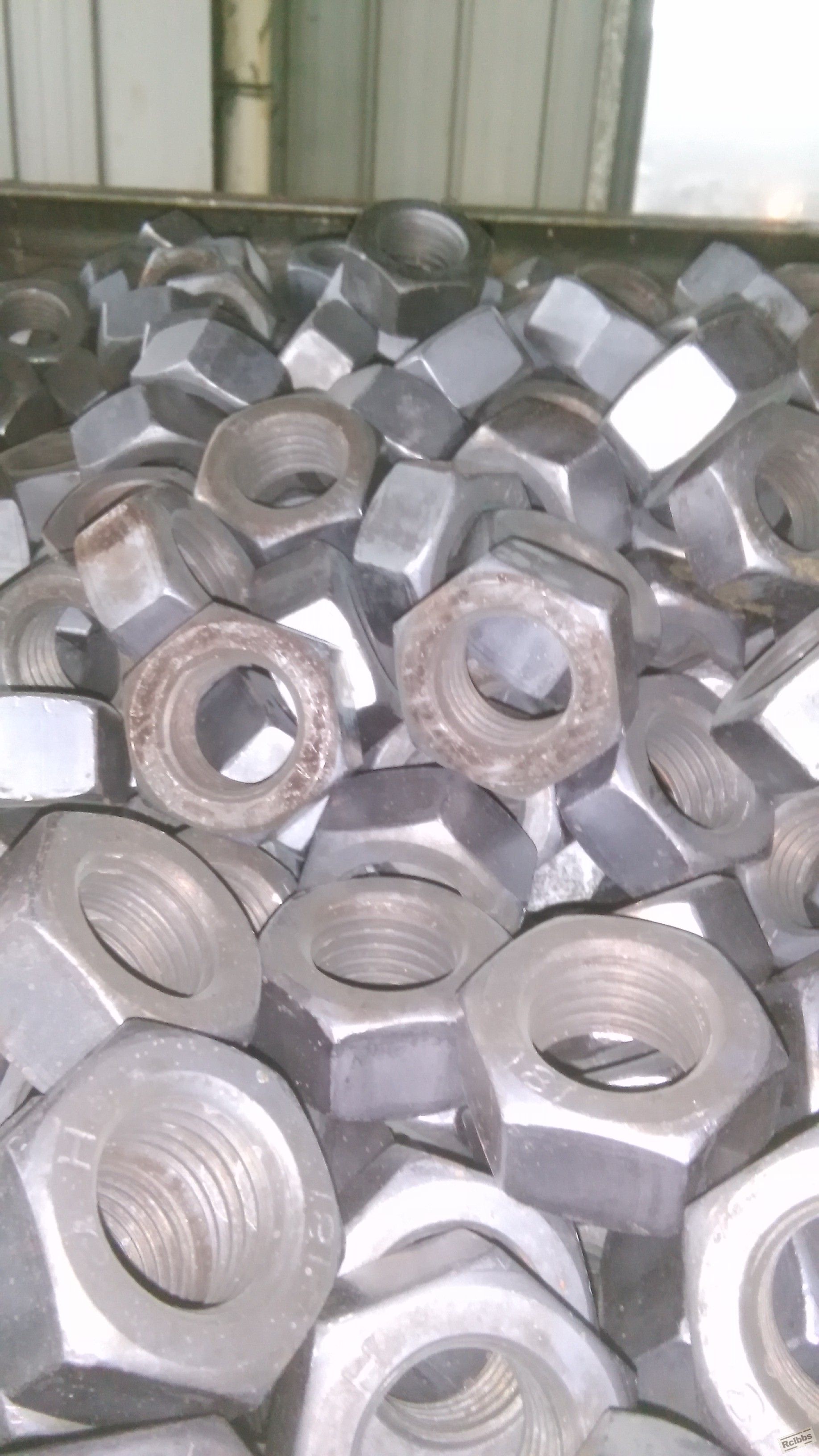

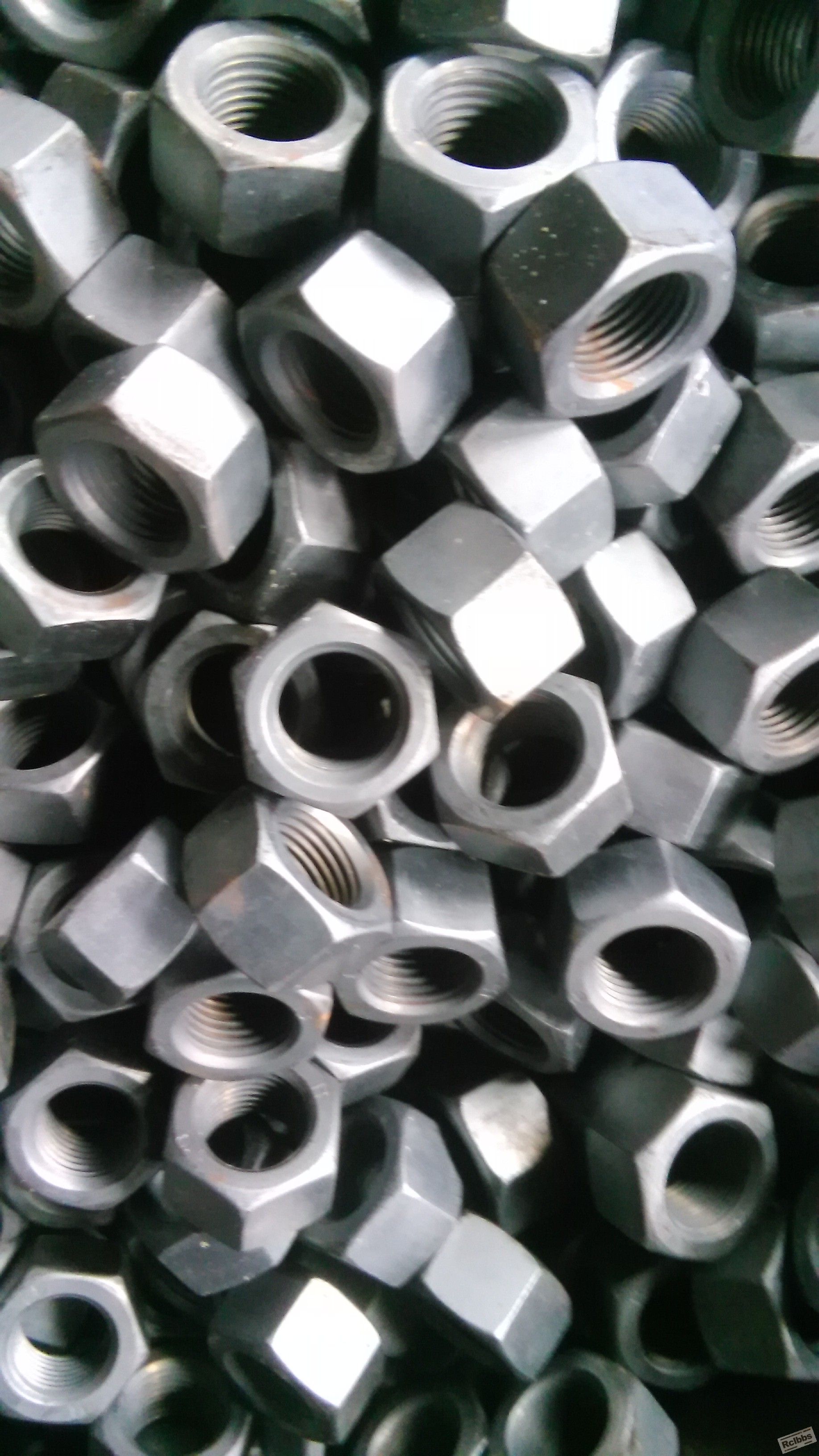

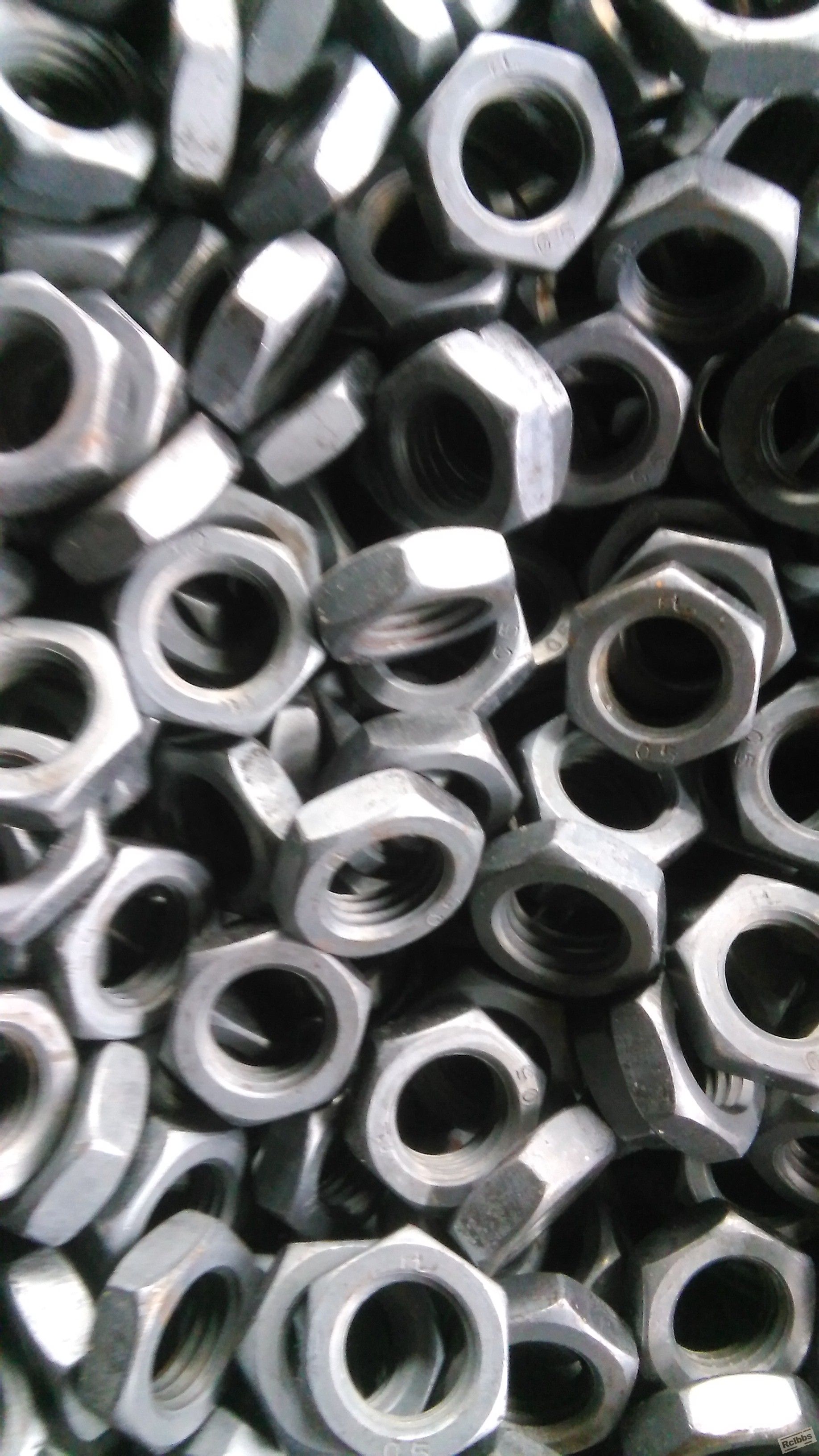

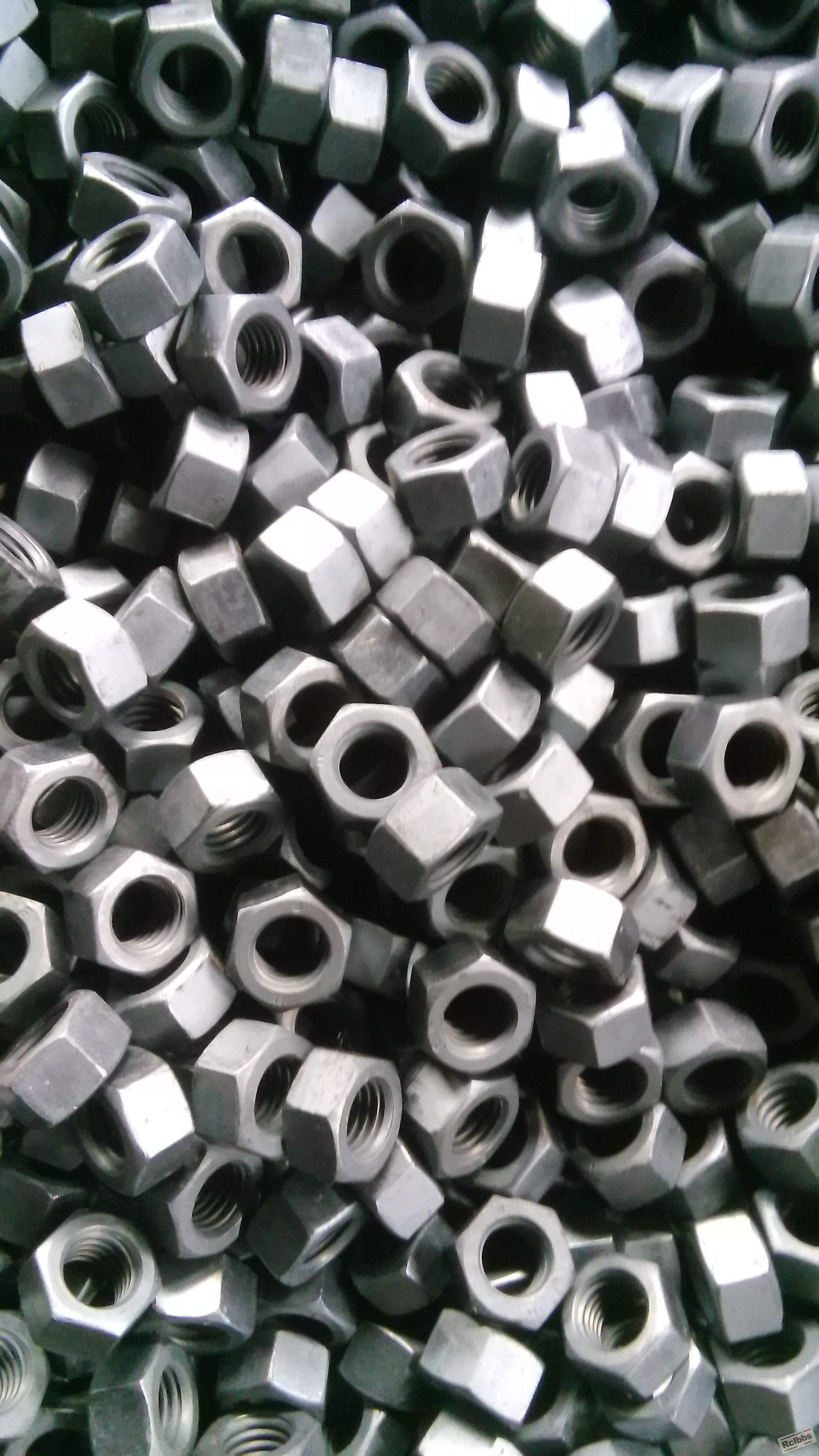

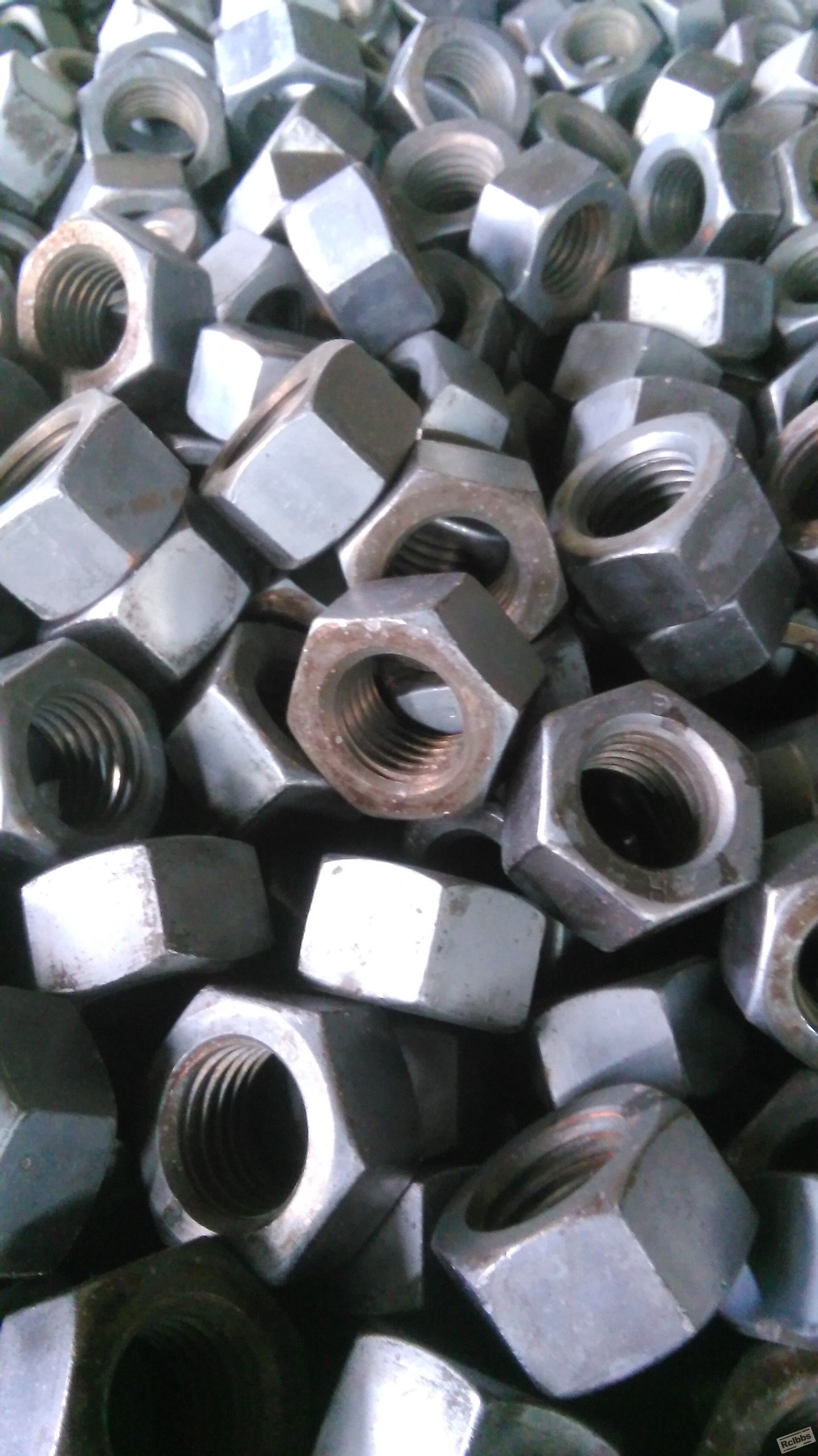

热处理后有的螺帽镀锌困难,现在看看淬火之后工件的表面还算清净,用手摸 上去 也没有那种油腻腻的感觉,但是回火之后,大的螺帽表面总是有一层铁锈状的东西,是因为回火之前螺帽上面有水份引起的吗?

看图片,感觉是水锈。楼主可在回火前去除水份,试验一下。wechat:lang_wechat_threadmessage

回火水槽里面加一点亚硝酸钠看看。
签到天数: 245 天
发表于 2015-7-11 21:10:42 | 显示全部楼层
水锈,回火前的清洗槽加点防锈剂。
签到天数: 29 天
发表于 2015-7-12 17:49:11 | 显示全部楼层
楼主,是全部都有锈斑还是部分有?有的比例是多少?大多集中在料框什么部位?回火前别用手摸,不然回火后会发黑,手摸的部位会有黑斑。
签到天数: 29 天
发表于 2015-7-12 17:52:53 | 显示全部楼层
清洗剂的浓度是多少?是浸泡清洗还是喷淋式?清洗多久?回火油的残碳值是多少?是否超标。
签到天数: 29 天
发表于 2015-7-12 17:54:08 | 显示全部楼层
影响因素太多,建议楼主一一排查。
发表于 2015-10-20 12:32:52 | 显示全部楼层
生产过程中使用的什么类型清洗剂,是否检验过氯离子的含量,会不会被氯离子腐蚀
发表于 2015-11-22 15:22:49 | 显示全部楼层
回火前防锈,除油,镀锌前喷砂,除油。
