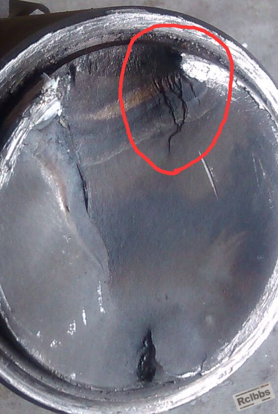

[求助] 20CrMnMo轴断裂,帮我看下什么原因引起的

先不要轻易下结论。先考虑一下为什么断口呈多种颜色呢,经过了高温过程吗?
断口上方有宏观的海滩样花样,说明至少是经过了部分疲劳扩展过程,裂纹源在上方。最终断裂区应该在左下边,有剪切唇,其符合最终断裂的断口方向。

轴累零件大都是疲劳断裂特征,但还需要看细节!

西渡高速钢 发表于 2015-5-6 22:51
用第一张断口照片说明,裂源位于下方,上方为终断区,属于疲劳断裂。
同意 裂源位于下方,上方是终断区。

zhang_wen 发表于 2015-5-12 13:56
同意 裂源位于下方,上方是终端区。
感谢支持!我只求不误导观众就行。
本案更深的断裂原因,我们无法进行,只有楼主努力。

糊涂了,裂纹源到底是在上方还是在下方?

发表于 2015-5-13 11:01:31 | 显示全部楼层
貌似比较明显的断裂面,好像是裂纹源在下方。

不是受力过大,就是原本轴上就有裂纹。
稍有失效分析知识的人都会知道,相信我,没错的!(我很少如此狂的表达,主要是让部分同志需要清醒一下,不是针对你。)

   有好多原因,应该是回火没有到位:@
发表于 2015-5-14 04:18:05 | 显示全部楼层
回火是否到位怎么判断,求教

西渡高速钢 发表于 2015-5-13 13:28
稍有失效分析知识的人都会知道,相信我,没错的!(我很少如此狂的表达,主要是让部分同志需要清醒一下, ...
前辈!
是不是通过图示位置的裂纹走向判断裂源在下方?

zhzhuihuo 发表于 2015-5-15 10:47
前辈!
带红圈的一边,是终断区-------------------------------------------
