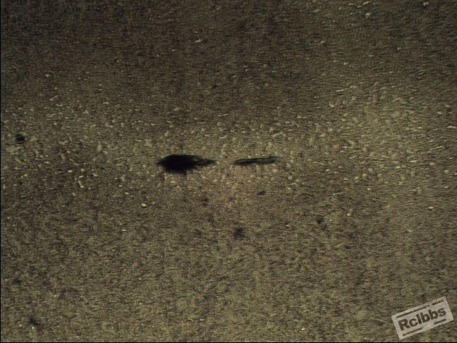

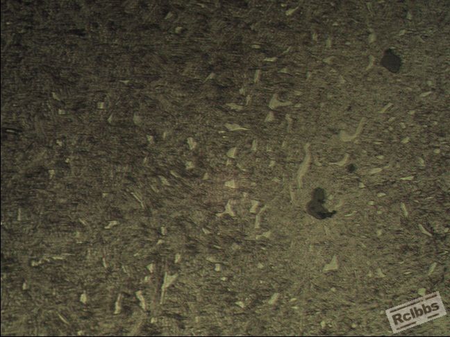

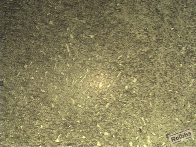

铸钢,经过正火、淬火、回火后。该钢含碳0.3左右,含1.6si;2.0cr ,1.0mn。 这种钢整个截面几乎都有这种亮点,不是仅仅在偏析区域。各位大侠有人见过吗?亮点是什么?怎么形成这样的组织?谢谢!

分布好像还是不均匀的。希望有高手来解答。

拿到外面去打个能谱,看看化学成分怎么样。

         看起来是块状碳化物
         请描述一下你的正火、淬火和回火工艺。

热处理工艺:正火940℃保温2.5小时,淬火930℃保温2.5小时,淬水,回火225℃保温3小时。

中低碳,如果能形成这样的碳化物,我觉得不可能。可能是什么?铁素体?形态不对。郁闷!

耐磨硬质相,耐磨焊丝熔覆试样上面有这种形貌
