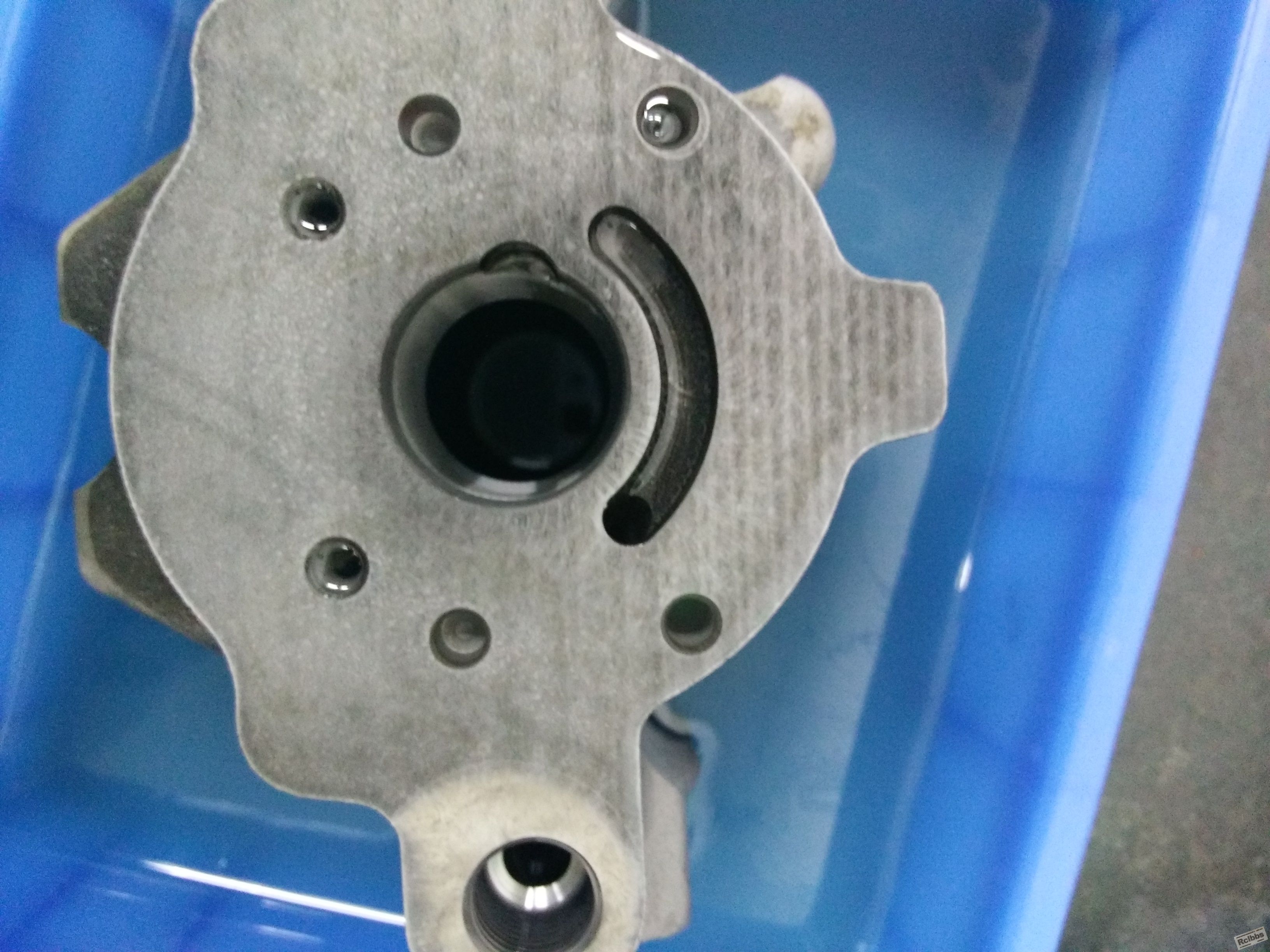

AIS4340  氮化后平磨端面检验有无磨削烧伤,遵照GB/T17879-1999检验如图所示
此种情况是否是磨削烧伤,能否接受?谢谢!

轻度磨削烧伤,没有问题可以使用,如果是中度而且是工作面那就不允许使用了。

GB/T 17879-1999上面不明确写着不适用于氮化零件吗?
