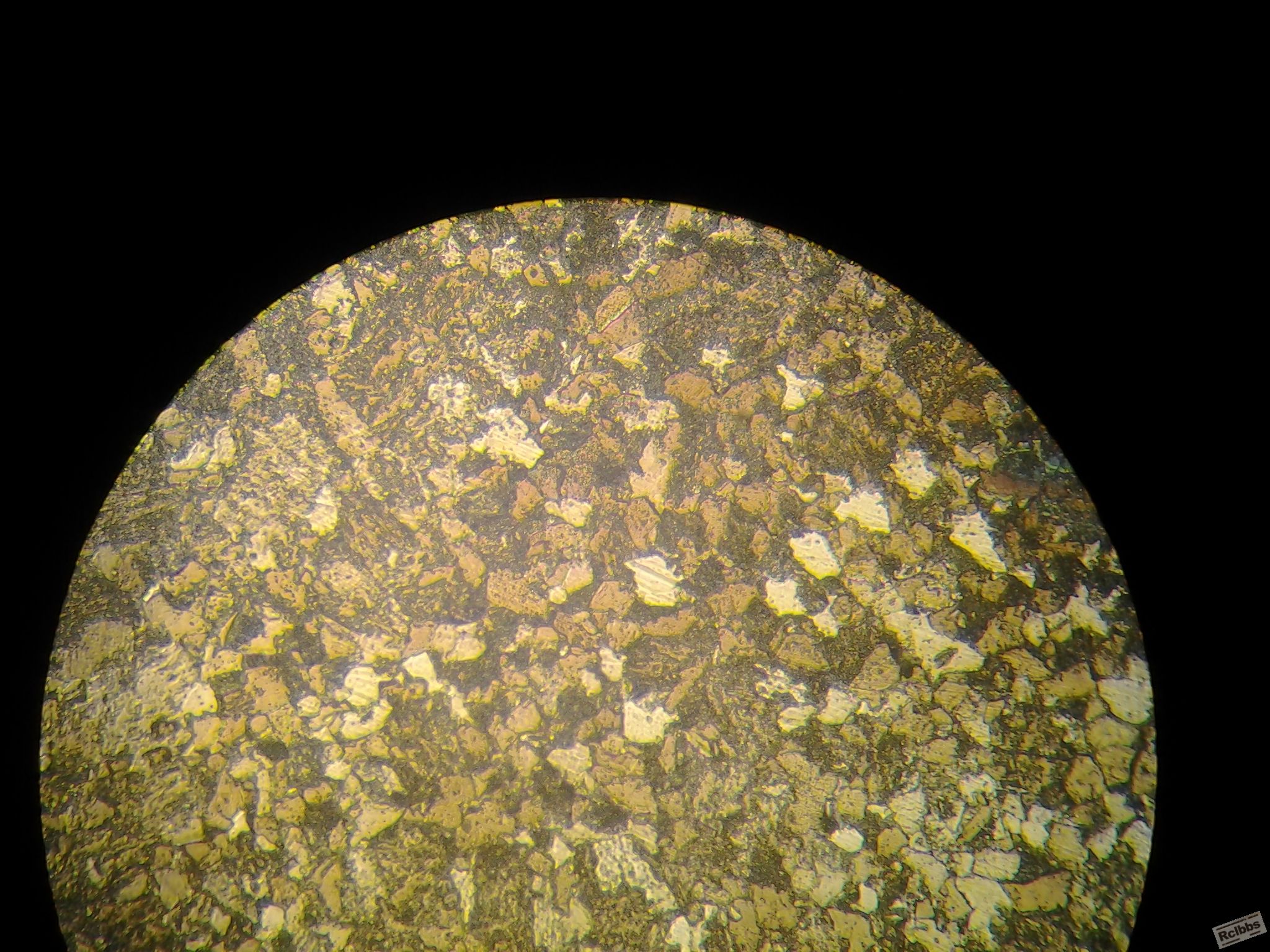

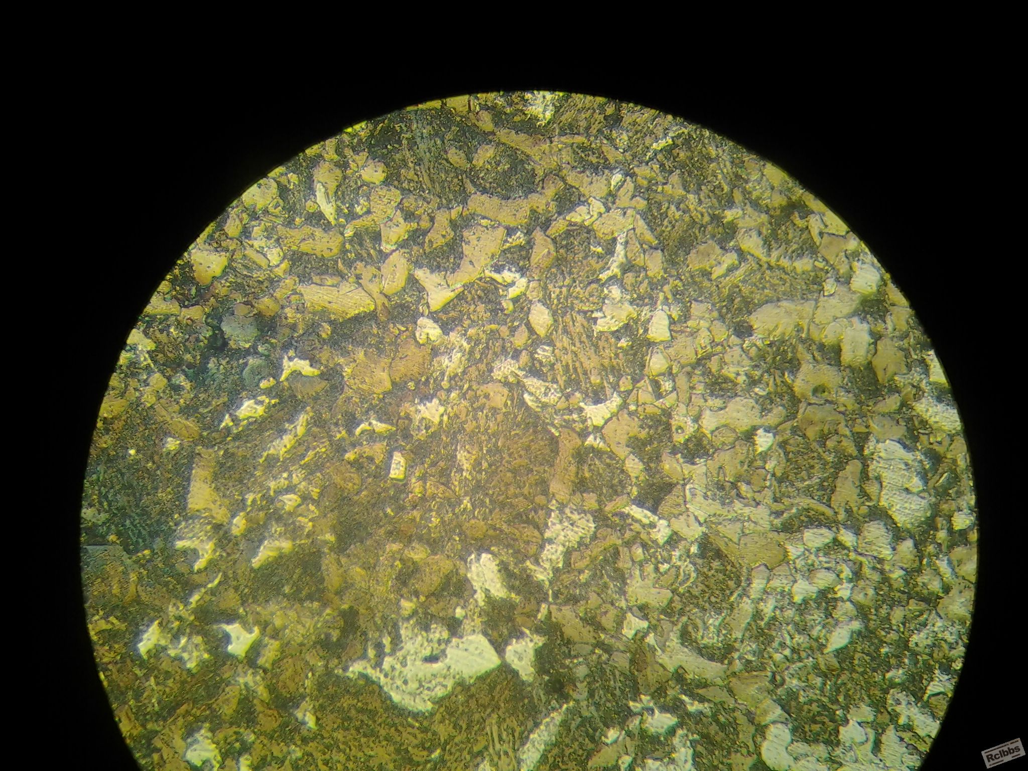

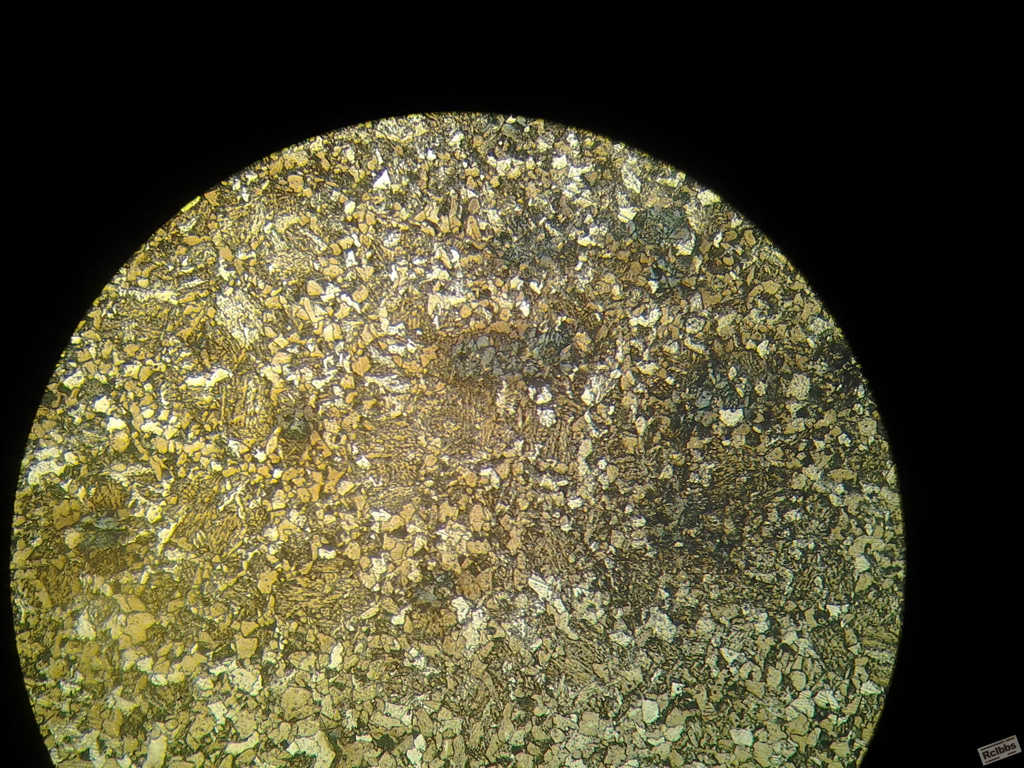

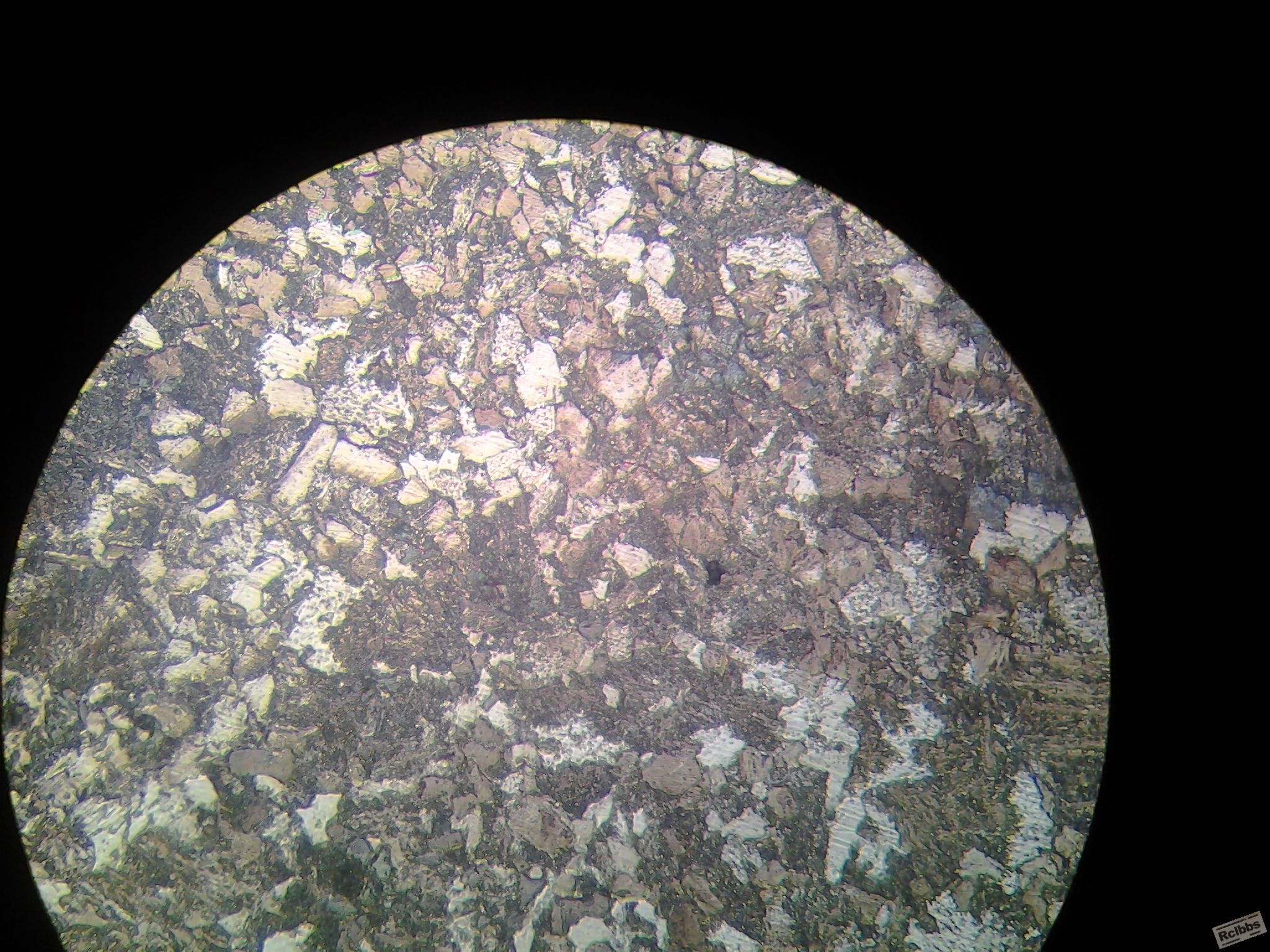

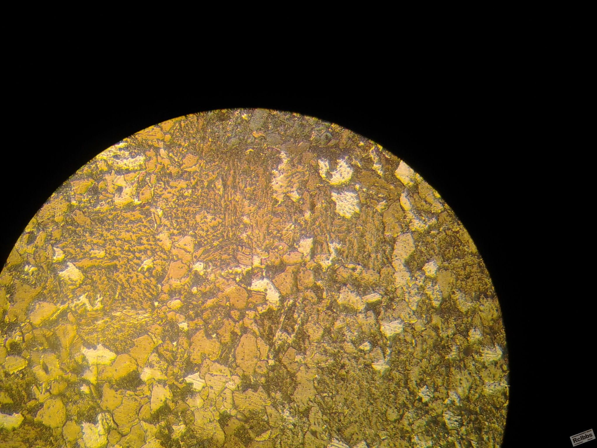

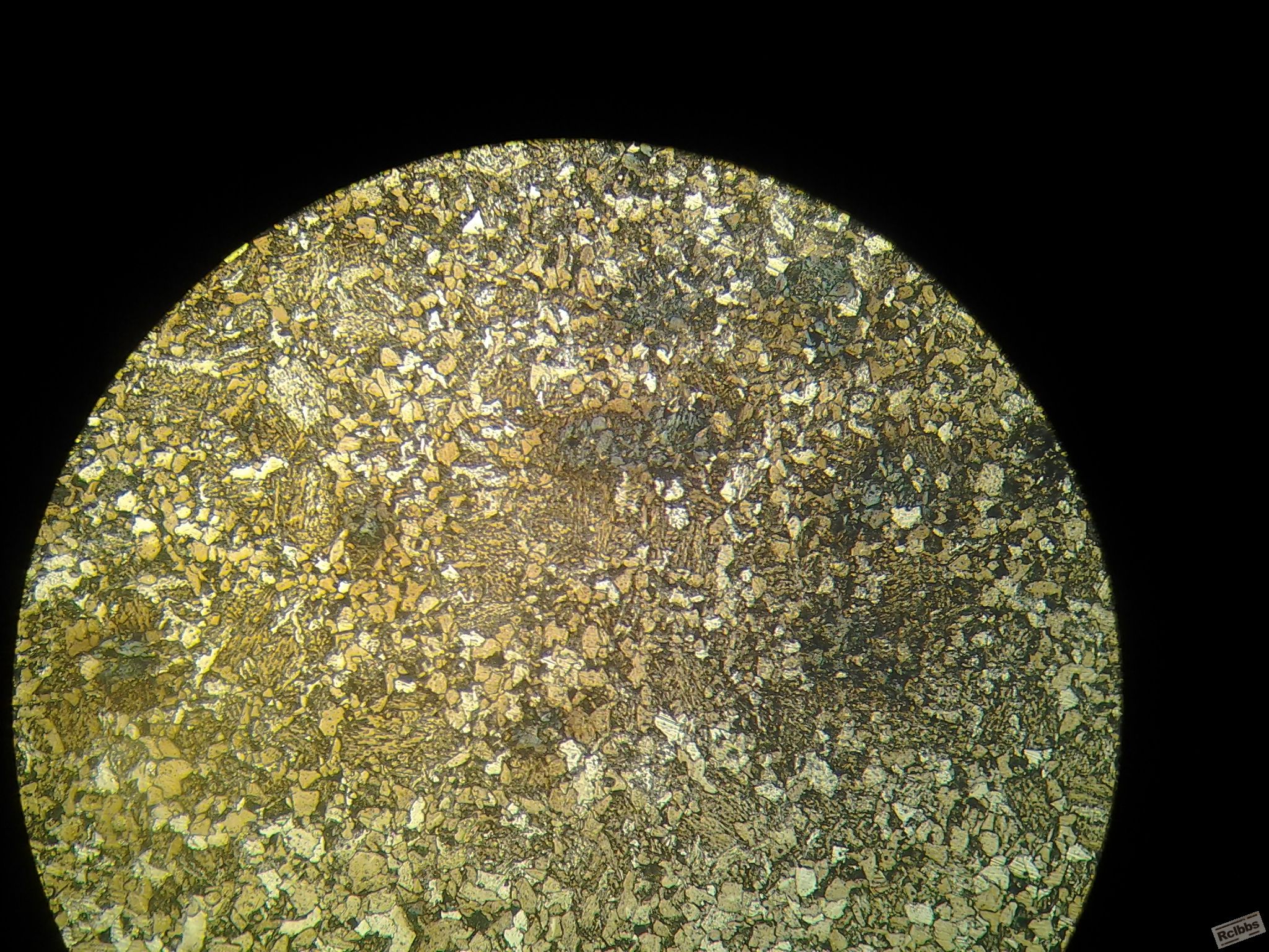

RT,钢管是6mm的薄壁管,请各位帮帮看看组织是否异常
签到天数: 136 天
发表于 2015-5-23 10:17:28 | 显示全部楼层
将图片放大后观察,还是可以看到珠光体已球化,碳化物已形成颗粒状。按DL/T773-2001标准评定,可评为中度球化。
签到天数: 128 天
发表于 2015-5-25 00:02:53 | 显示全部楼层

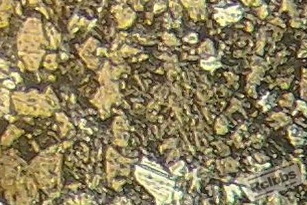

图片只看到粒贝,图1 的截图
签到天数: 72 天
发表于 2015-5-27 10:37:49 | 显示全部楼层
金相制样没洗干净~~~~~~~~~~~
铁素体+贝氏体组织,黄色块是不是马氏体还不能确定。
签到天数: 625 天
发表于 2015-6-1 22:11:28 | 显示全部楼层
试样没做好啊!组织不清晰。
签到天数: 13 天
发表于 2015-9-4 18:07:58 | 显示全部楼层
试样做的不好,应该是铁素体+粒状贝氏体组织,可以重做个样子看下
