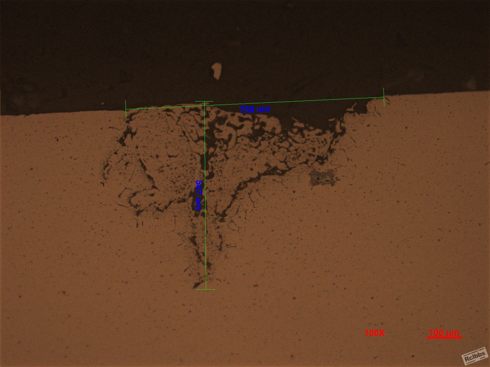

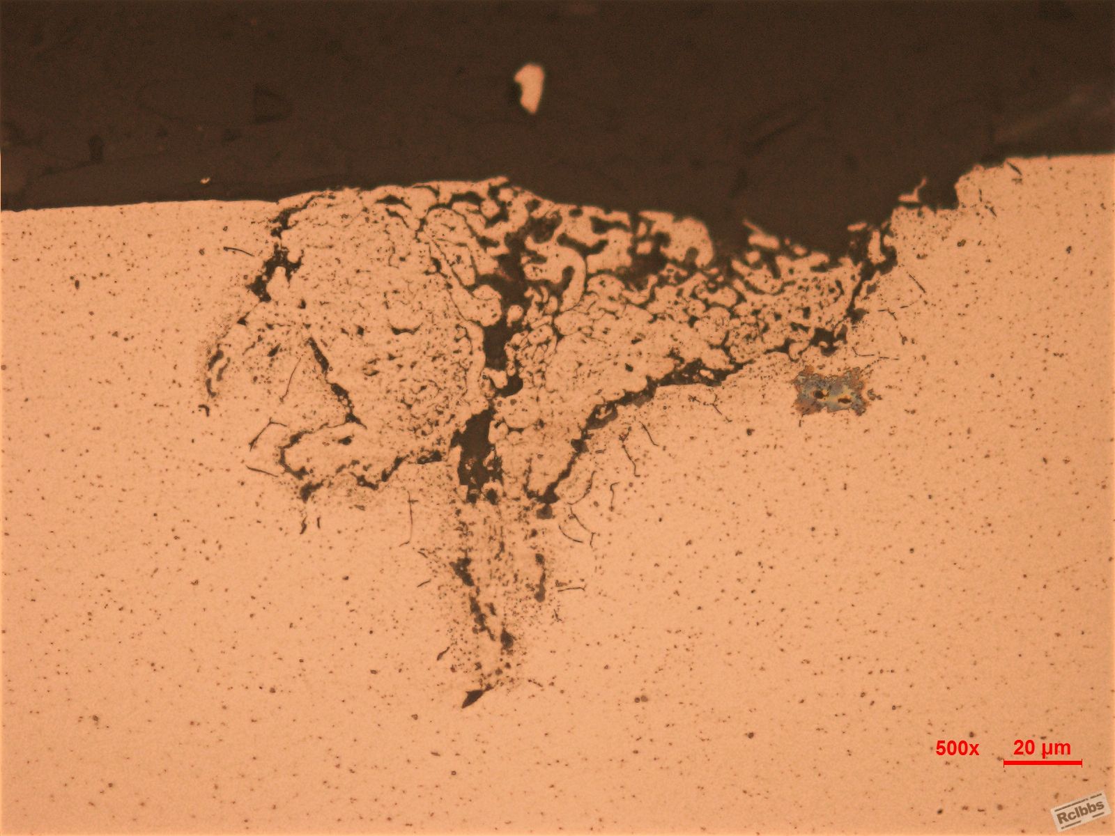

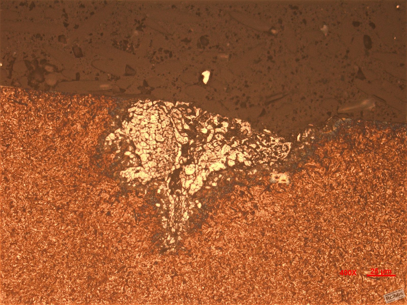

请教一下裂纹形成的原因,和硝酸腐蚀后白色的是什么东西

发表于 2015-5-28 10:16:30 | 显示全部楼层
个人认为热处理前严重氧化脱C所致
发表于 2015-5-28 16:11:54 | 显示全部楼层
看着好像是什么东西融化了滴进去了
签到天数: 71 天
 楼主| 发表于 2015-5-29 08:16:48 | 显示全部楼层
FXX0920 发表于 2015-5-28 10:16
个人认为热处理前严重氧化脱C所致
这个可是渗碳后的组织
签到天数: 662 天
发表于 2015-5-29 09:23:38 | 显示全部楼层
打光谱,看看成分,是否原材料问题
签到天数: 20 天
发表于 2015-6-12 11:14:26 | 显示全部楼层
白色处的硬度怎么样?是不是夹杂?
