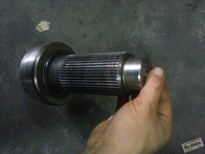

由于在中频淬火过程中机床出现问题,未及时发现,造成二百多个工件花键处硬化层未达到要求,要求2.5-5.0。但是台阶根部硬化层是合格的。这批料是废了吗?有什么拯救措施吗?留有机加工加工余量只有20丝。求前辈支招@孤鸿踏雪@搬运工

就用原本的感应器
先作在线高温回火
温度要高 但须低于A1温度
且加热速度要慢
待空冷到常温后
再重新淬火

谢谢老师的解答,我用这种方法试过,空冷后金相杂乱不堪,而且淬硬层没有消失,HRC35左右,是不是应该调低功率,延长加热时间呢?

在线高温回火  淬硬层是不会消失的
空冷后金相杂乱不堪 是指哪一部份?
如果原本淬硬层太深  那就难救了
如果原本淬硬层较浅  那在后续的淬火就可以覆盖掉
HRC35 并不会太高   相当于表面调质硬度
小李在担心什么问题?

花键下方凸缘的台阶处硬化层很深,那个地方静止加热,然后下降扫描花键处。我担心的问题是台阶处硬化层深的地方再次淬火会不会开裂,引起断轴呢?老师指导的太好了,我都不知道要表达的什么

真空退火,不能空气炉退火,原因应该知道,温度720保温,装炉要注意放置,原因应该知道

再淬一边就完事了呗,中频淬火的工件允许返修一次的

中频淬火件返工淬火也要看是什么材料哦!不是所有中频件都可以返工!

退火时覆盖花键下方凸缘的台阶处,然后二次淬火好了,台阶倒角处没有高硬度,就有足够的塑性,使用时不会断裂的。不会有大问题的!关键是退火要做好。我有时候也不退火直接二次淬火。控制好金相组织和变形量---当然,深度、硬度也要合格!35HRC不高,可以做!二次淬火后,还是要先做几件检测,探伤。放心些就完工后再全探伤好了!
发表于 2015-6-9 17:16:23 | 显示全部楼层
建议:二次淬火时采用高匝比,低电压、低电流加工。时间长点没关系---就是加热速度放慢点!

返修要进行探伤,取样看金相,如果探伤、金相、硬化层、表面硬度都没有问题
为什么不能直接返修,你还担心什么呢????
