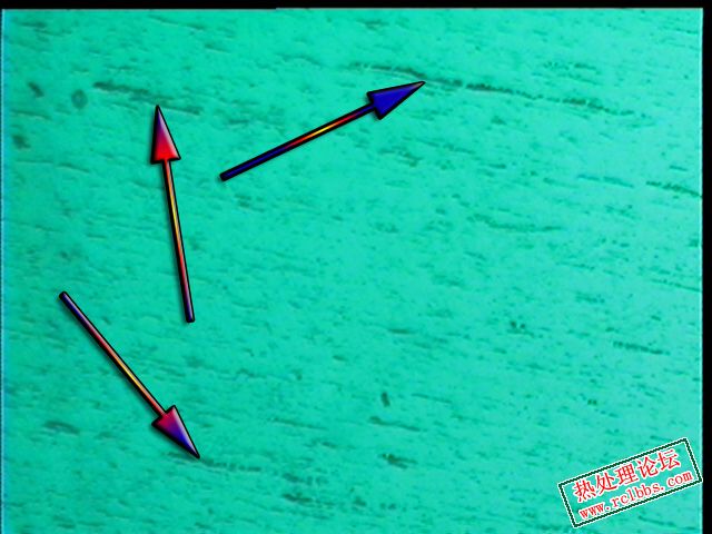

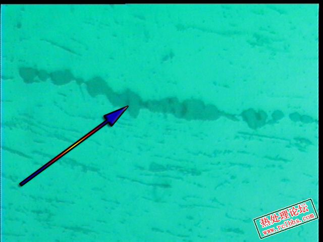

大家看看箭头所指是怎样形成的,07为100倍,09为800倍

看上去象氧化物,但看分布又觉得不太可能。

发表于 2008-4-3 16:38:43 | 显示全部楼层
回复 #1 tangjincai 的帖子
制样和是否腐蚀状态都要介绍的!包括材料.热处理状态等.
不管你的放大倍数是多少,否则大家都很难判别!

发表于 2008-4-3 16:44:43 | 显示全部楼层
硫化物夹杂

 楼主| 发表于 2008-4-3 16:57:15 | 显示全部楼层
原帖由 wty728 于 2008-4-3 16:44 发表
硫化物夹杂
我也这样认为,因为是外加工户拿过来检测的材料,所以很多状态都不怎么清楚,看到有疑问的我才传上来
发表于 2008-4-3 22:44:37 | 显示全部楼层
复合氧化物(CaO/Al2O3/SiO2等)夹杂在轧制过程中破碎并延轧向延长
发表于 2008-4-4 09:49:26 | 显示全部楼层
应该是轧制后变形的硫化物
签到天数: 226 天
 楼主| 发表于 2008-4-5 10:55:15 | 显示全部楼层
该材料直径为4毫米,长30毫米,据说还要在中间打一个1.5毫米大的贯穿孔,按这样的加工方法,该材料应该是易切钢,如果是易切钢的话,那就该是硫化物了
[ 本帖最后由 tangjincai 于 2008-4-5 10:56 编辑 ]

发表于 2008-4-27 00:05:25 | 显示全部楼层
不成熟的看法我觉得应该是硫化物,
