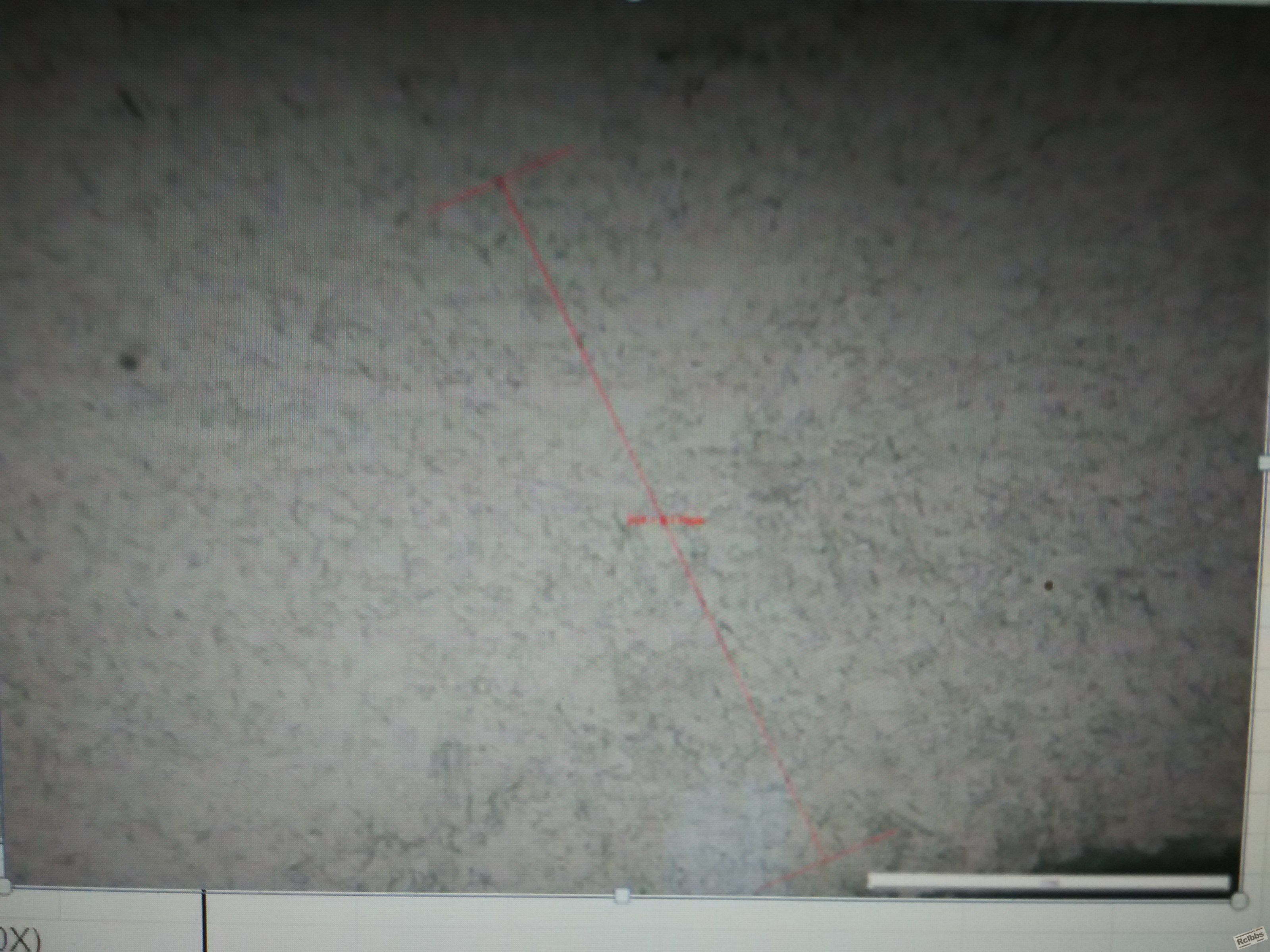

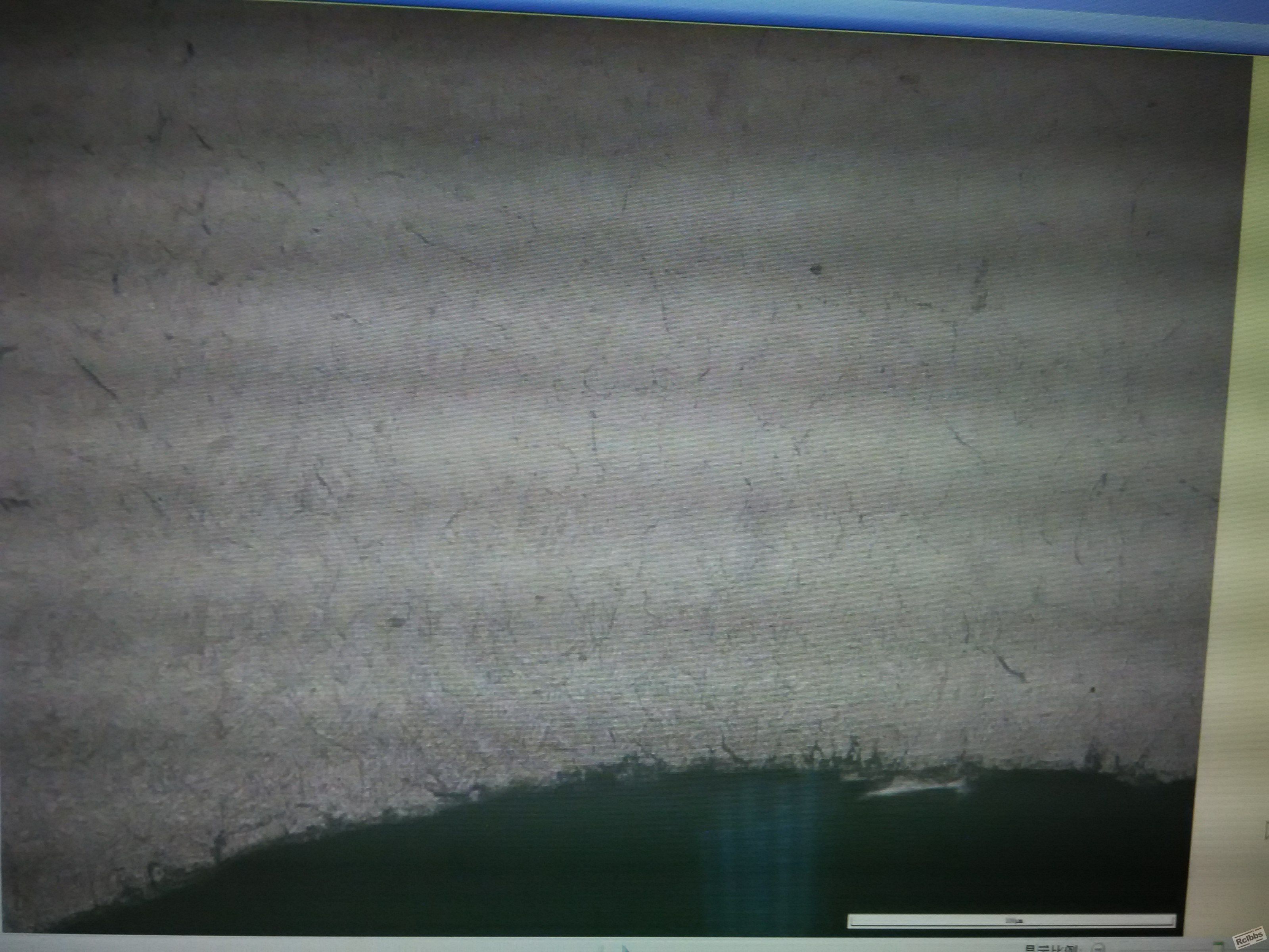

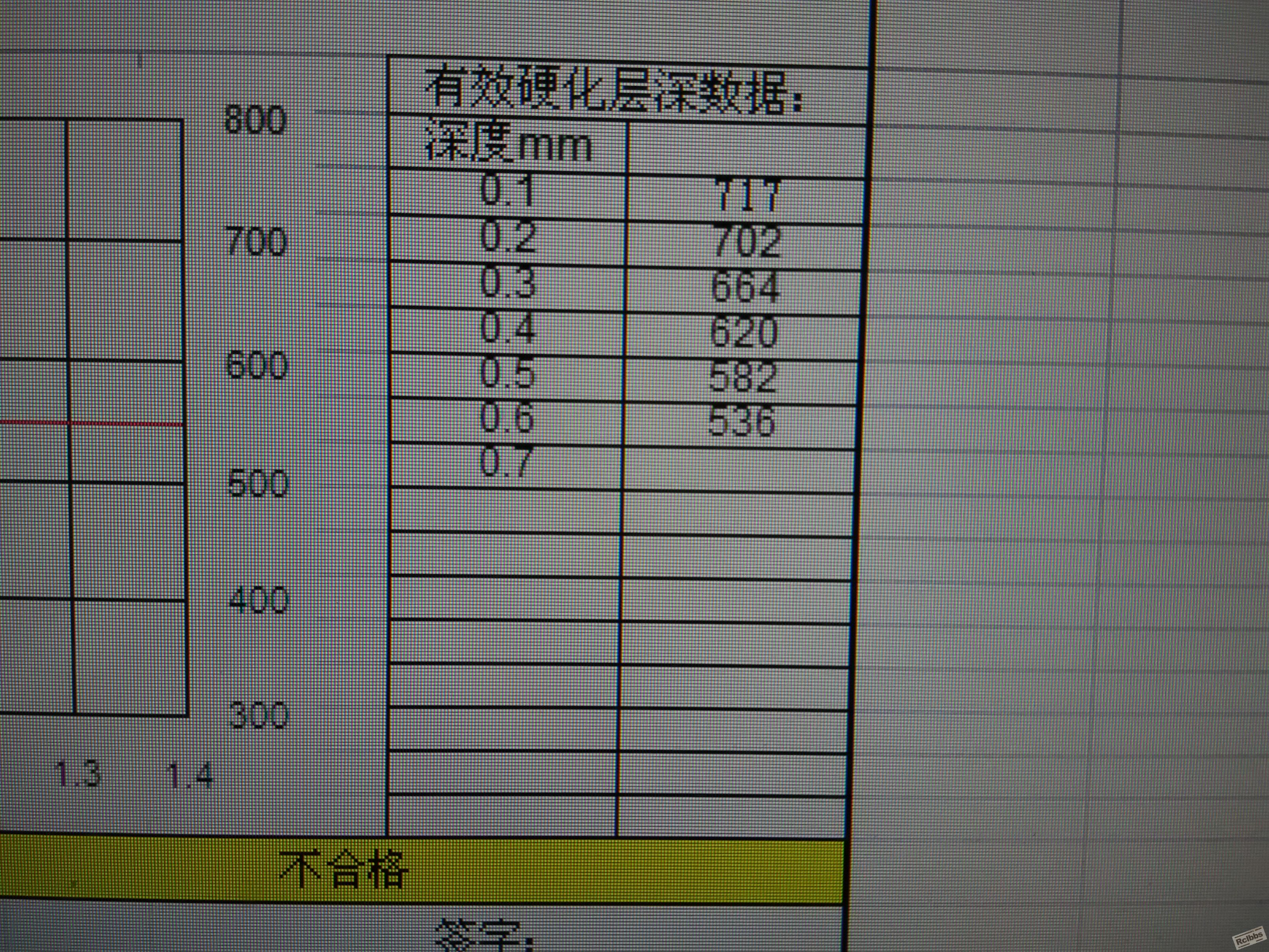

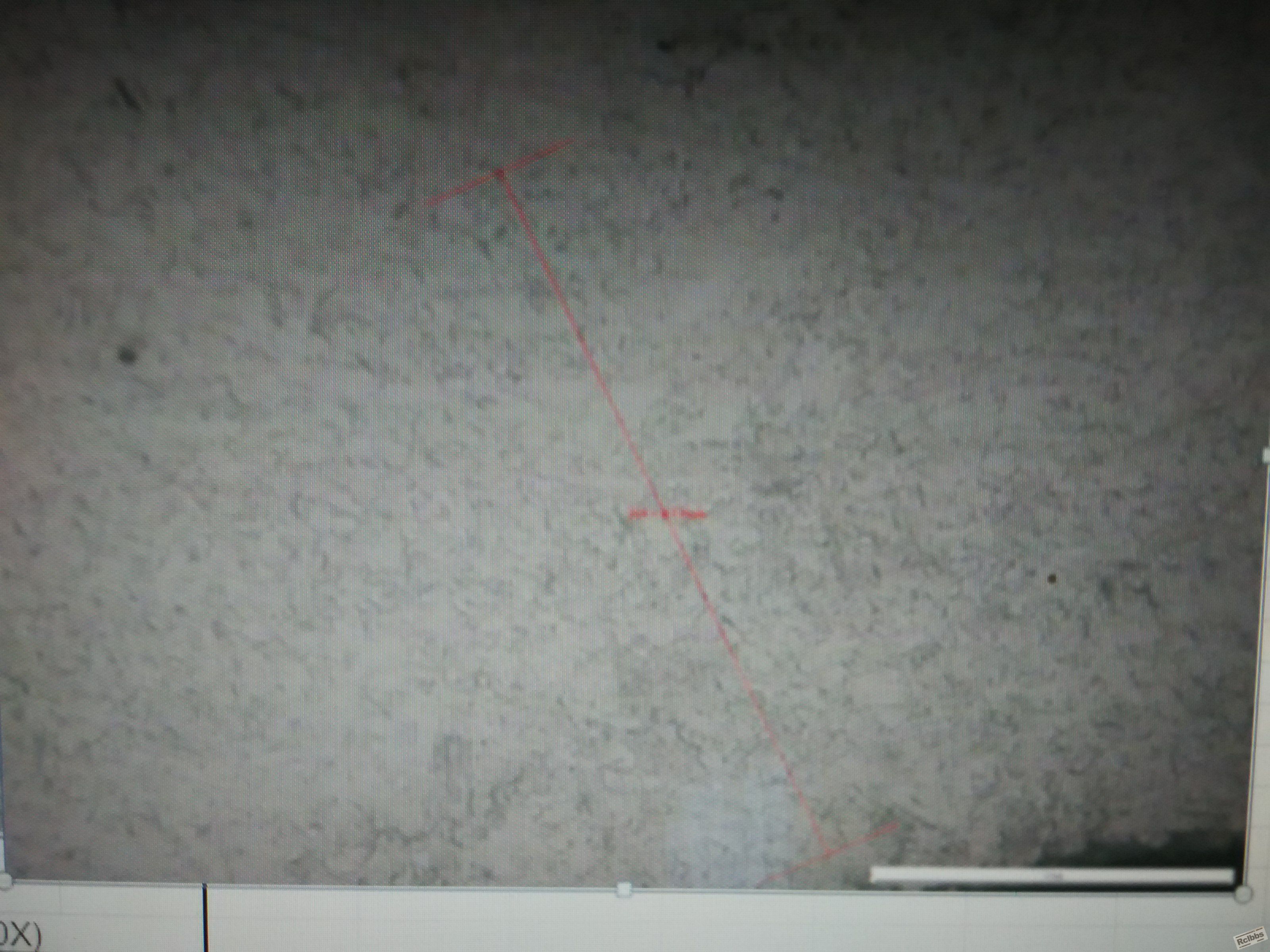

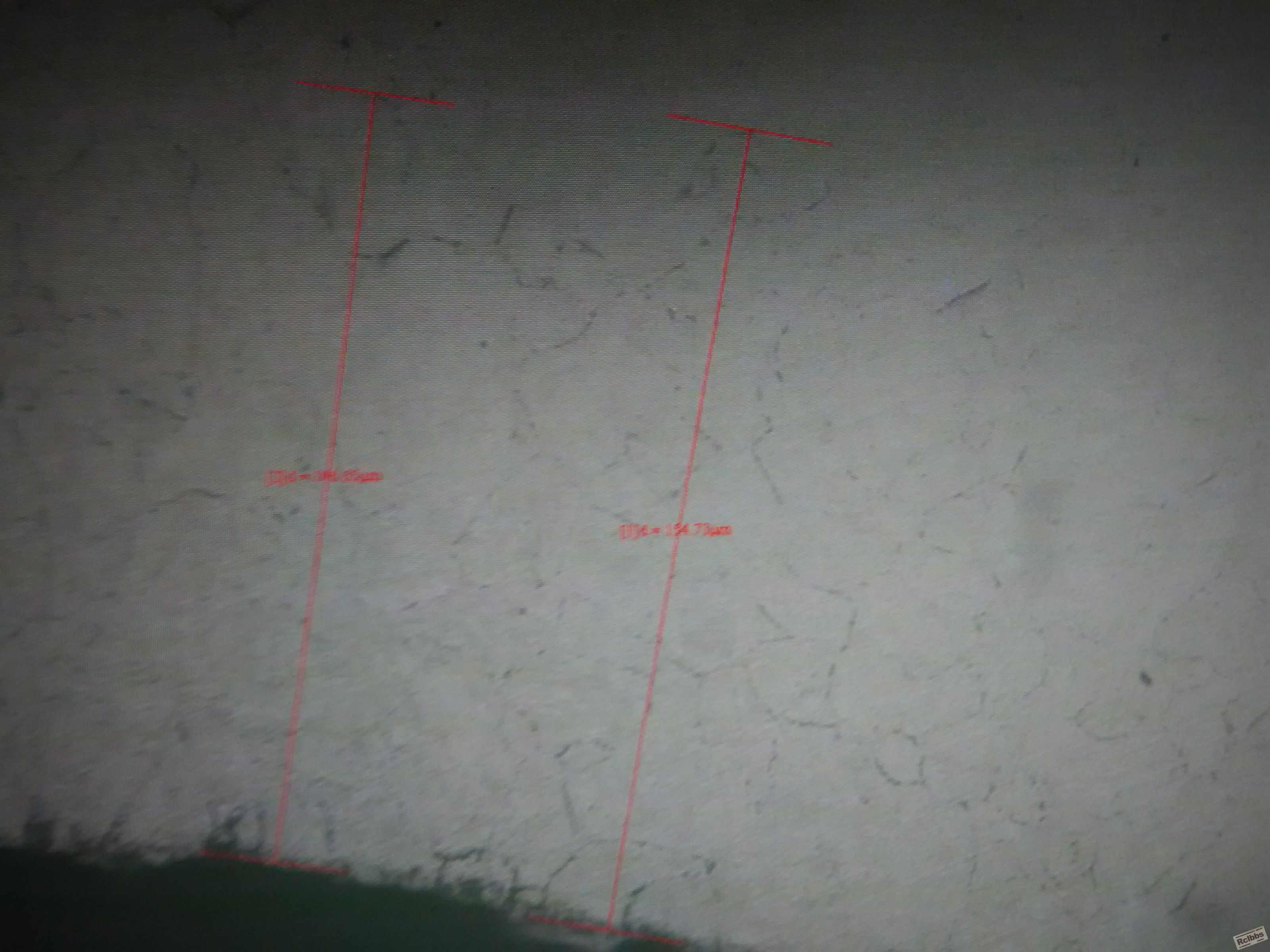

急:20CrMo材料2模数齿轮,产品870℃强渗,丙烷0.4 NM3/h,氨气0.15 NM3/h, 260min,扩散100min,表面轻腐蚀,组织见图片,正常腐蚀看组织正常,麻烦各位高手指点,请问这是怎么回事?图片1是硬度曲线,2,3都是表面400X的组织,4,5是100X组织,,不是很清晰,黑色网状的(晶界)

       深点儿腐蚀,看不清。可能是炉温失控或内氧化吧?

 楼主| 发表于 2015-6-16 09:49:38 | 显示全部楼层
内氧化不至于0.2mm的深度吧!!挺深的, 而且表面的维氏硬度是正常的!!NH3的流量偏大了不??
发表于 2015-6-16 10:37:11 | 显示全部楼层
      不太明白你说的:正常腐蚀组织正常,轻腐蚀后组织见图片………………………………………………
                那就是轻腐蚀有假象呗,即只腐蚀出晶界,基体组织没腐蚀从来。

发表于 2015-6-16 13:21:02 | 显示全部楼层
     有可能炉气氛和NH3含水量高,或炉子密封性不佳,或氮的含量过高以及共渗温度偏低造成的黑网。

发表于 2015-6-16 21:33:30 来自手机 | 显示全部楼层
请问轻腐蚀用的是不是硝酸酒精,如果是,这个腐蚀剂不可能轻腐蚀能腐蚀处晶界来,那就只有一种解释晶界组织不耐腐蚀,很大可能就是晶界氧化,建议重新磨下试样再测。wechat:lang_wechat_threadmessage

 楼主| 发表于 2015-6-17 10:57:11 | 显示全部楼层
dzkyx1314 发表于 2015-6-16 21:33
请问轻腐蚀用的是不是硝酸酒精,如果是,这个腐蚀剂不可能轻腐蚀能腐蚀处晶界来,那就只有一种解释晶界组织 ...
不长的时间内,晶界氧化会出现这么严重的情况吗??我也咨询了下其他老工程师,说氨气里含水的可能性比较大,如何简便地检测氨气含水呢??

签到天数: 2171 天
发表于 2015-6-18 07:20:14 | 显示全部楼层
wudejian 发表于 2015-6-17 10:57
不长的时间内,晶界氧化会出现这么严重的情况吗??我也咨询了下其他老工程师,说氨气里含水的可能性比较 ...
这个就不一定了,所以要用排除法去确定,查出是什么原因造成的。这么深我也没有见过,但是如果磨制正常,腐蚀正常,就是晶界组织屈氏体。至于氨里面的水分怎么检查,我也不知道,这个提供给我们氨气的人可以做,甲醇含水自己倒是可以做一个小实验,拿一点,隔易燃物远点,点燃烧过之后看地上有没有水汽。
