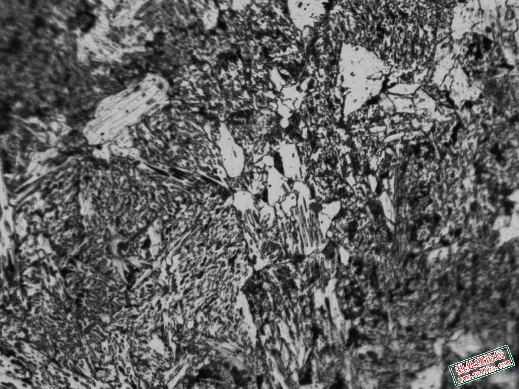

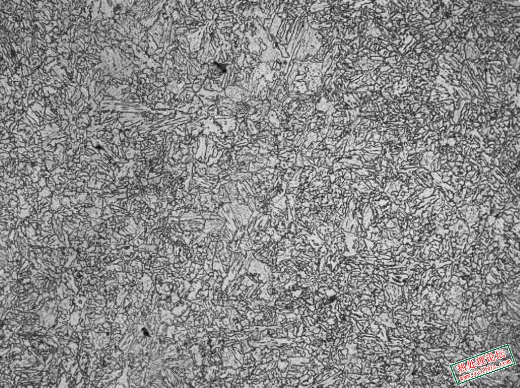

今有一材料,牌号相当于20CrNiMo,热处理状态不是很清楚,可能是调质组织,(或是正火组织)本本人看不明白特向各位求救,另那位有这种材料的调质图片和正火组织图片
[ 本帖最后由 wangqinghua196 于 2008-4-9 21:02 编辑 ]
签到天数: 28 天
 楼主| 发表于 2008-4-7 18:31:50 | 显示全部楼层
图片放大倍数为500

发表于 2008-4-7 19:59:41 | 显示全部楼层
从图片上看,应该是回火索氏体,第一张照片有铁素体,可能与淬火温度偏低有关
签到天数: 28 天
 楼主| 发表于 2008-4-7 21:33:49 | 显示全部楼层
第一张对方说是正火工艺,第二张是调质工艺
发表于 2008-4-8 09:46:39 | 显示全部楼层
第一张肯定是回火索氏体,工艺是调质
发表于 2008-4-8 09:47:36 | 显示全部楼层
第二张象是球化不良的照片.不是很清楚

发表于 2008-4-8 11:22:24 | 显示全部楼层
第一张肯定不是正火组织,正火组织是朱光体+铁素体, 你这应该是调质后的组织
第一个为有铁素体缺陷的
第二张是正常回火索氏体

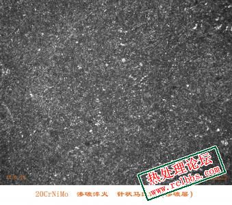

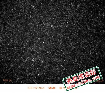

发表于 2008-4-9 08:32:54 | 显示全部楼层
没做过这种材料,不敢妄言.从网上找到两张相关图谱,仅供参考.
发表于 2008-4-9 20:56:31 | 显示全部楼层
回复 #1 XUSFCQ 的帖子
第一张图片其组织为回火索氏体+少量铁素体.
第二张图片其组织为回火索氏体+回火贝氏体.

发表于 2008-4-9 21:23:45 | 显示全部楼层
第一张图片为热处理未控制好的图片组织粗大,象热轧。
第二张图片其组织为回火索氏体淬火控制得当回火温度及保温时间掌握极好。
发表于 2008-4-10 21:29:57 | 显示全部楼层
第一张为铁素体+粒状贝氏体.此钢含有Cr/Mo,正火后的组织和普通的是不一样的
第二张看不到细节,应该为回火索氏体

发表于 2008-4-10 23:04:41 | 显示全部楼层
我看第二张肯定是,退火温度偏低或保温时间不够,球化不良现象。

 楼主| 发表于 2008-4-11 13:02:09 | 显示全部楼层
为什么两者的硬度差不多?HB240左右
签到天数: 28 天
 楼主| 发表于 2008-4-11 13:12:24 | 显示全部楼层
回复 11# 的帖子
为什么第一张珠光体量这么多,第二张照片中基本都是白色鱼鳞状组织(回火温度不高?),硬度只有240HB?

发表于 2008-4-11 19:00:09 | 显示全部楼层
第一张为高温正火+高温回火之组织基体为回火索氏体+铁素体+粒状贝氏体.此钢含有Cr/Mo/Ni,正火后的组织和普通的是不一样的,这是铬钢中加入Mo和Ni的作用,能形成稳定性较高的碳化物,促使钢在较高的温度中形成粒状贝氏体.
第二张组织为回火贝氏体+回火索氏

发表于 2008-4-15 14:06:35 | 显示全部楼层
第一个图片是锻后堆冷的组织,有先共析铁素体+粒状贝氏体,晶粒较粗大。第二张图片是回火索氏体+回火贝氏体。这两种方法得到的硬度都约在240HBS左右。
