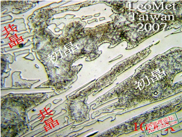

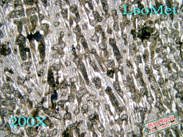

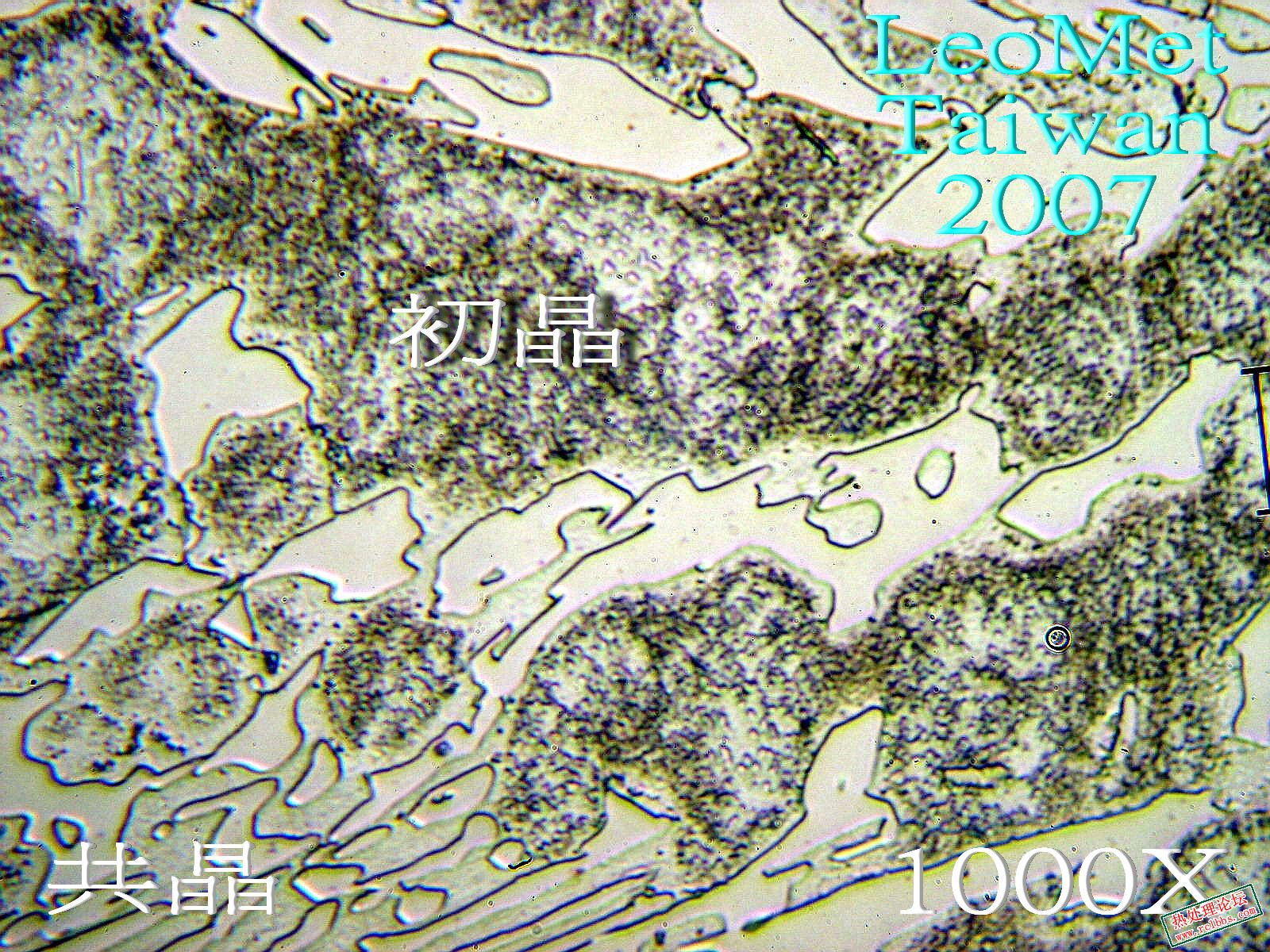

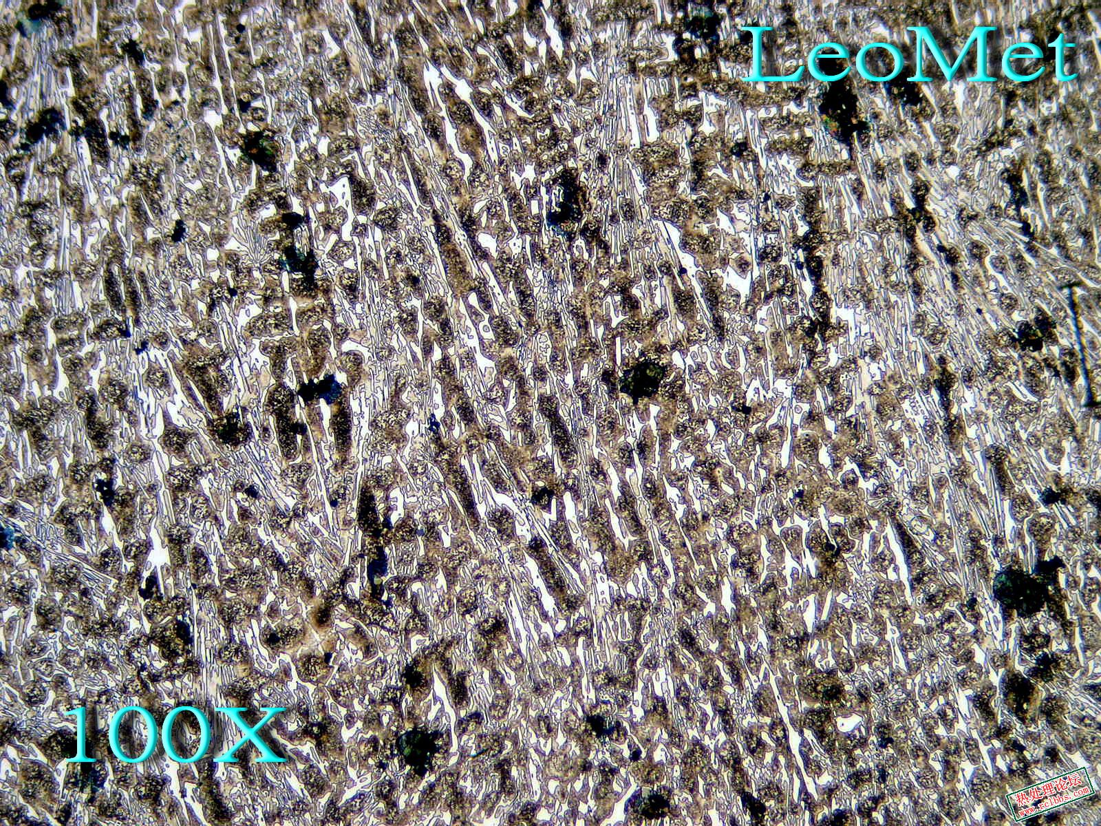

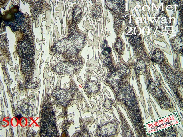

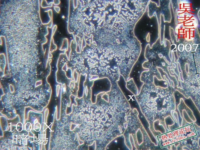

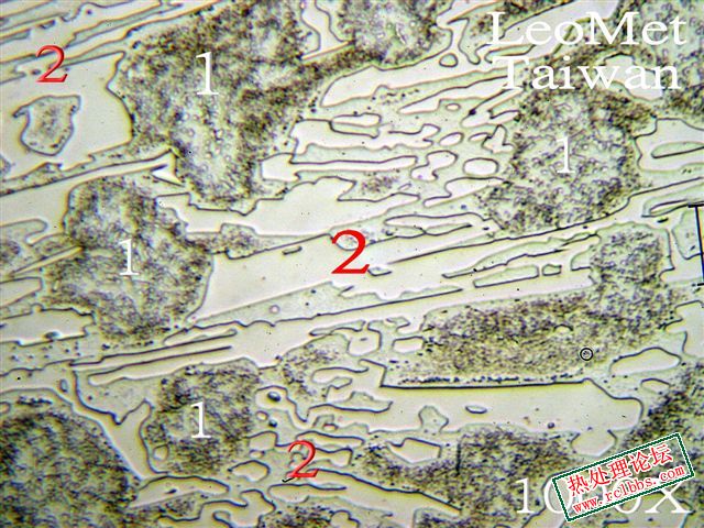

再貼一組抛丸机轮叶片金相照片
前面貼出的 初晶為奧氏体 A
這次, 初晶A (1)內有碳化物微粒析出(1020淬, 200回), 共晶A(2)內則仍无碳化物微粒析出.

谢谢分享。能提供具体的成分和热处理工艺吗?
签到天数: 474 天
 楼主| 发表于 2010-11-20 21:54:00 | 显示全部楼层
Cr25%, C3%.

亚共晶的组织,谢谢楼主的分享
