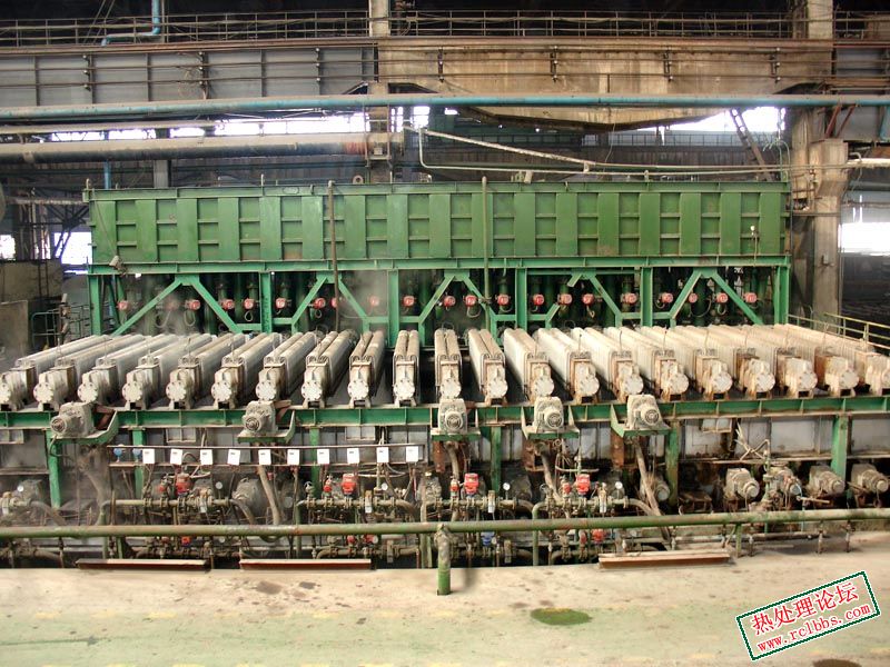

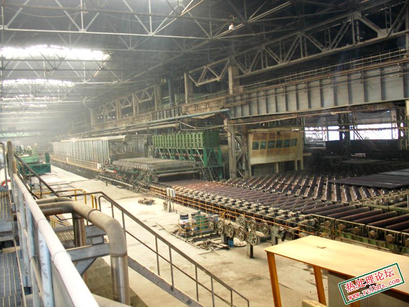

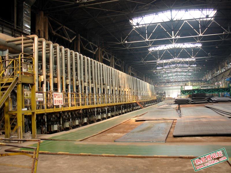

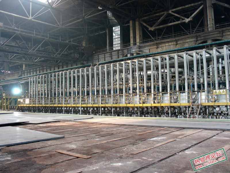

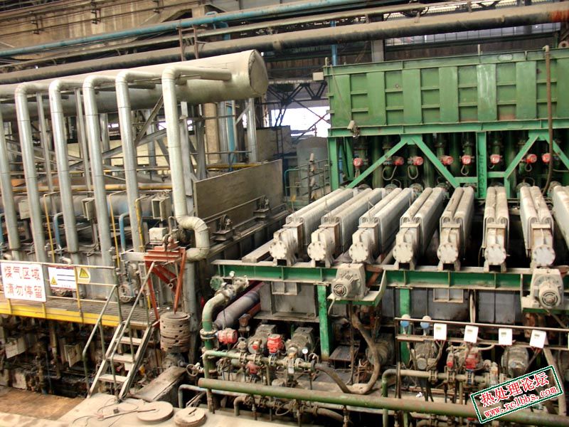

使用地点:河南舞阳
制造商:北京凤凰
主要用于中厚板的正火.

见过实物,感觉使用情况不太好,炉辊压盖变形严重,个别炉辊有窜辊现象。漏油也很严重,前后炉门无法关闭,还有是明火加热,要是无氧化炉就废了!我觉得热处理设备的维护也是一个课题,很大很麻烦的课题!
