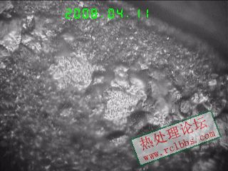

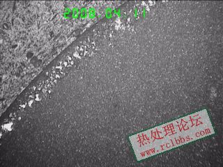

我们厂从宝钢购进的合工钢S2¢5.5盘条6卷,用自己厂里的电加热真空退火炉进行球化退火,盘条放3料架,3上3下,工艺790℃6小时-720℃7小时,盘条热轧硬度121HRB,球化退火后硬度在87-95HRB之间,最后金相发现位置在上面的3卷出现组织异常,请各位判断下,有否脱碳,是什么原因引起?第1张为100倍,第2张为600倍,制样不好,有点模糊.

S2是什么成分啊?你的样品是怎么取得?白色亮点是表层还是里层?
工具钢的退火组织正常为珠光体+渗碳体。从第二张的形貌上来看,不像脱碳层。有可能是金属碳化物的偏析

S2的成分C: 0.65-0.70    Mn: 0.45-0.60     Si: 1.00-1.25     Mo: 0.40-0.50   V:0.15-0.25       Cr:0.10-0.30  我做出来的白色亮点是在里层,脱碳我感觉也不是的,就是不知道这个具体是什么东西,为什么球化退火后会产生?是不是我们的退火工艺有问题.

你的金相样子制作后显现出来的是否有假象,看不太清,镶嵌过吧!从新做一下看看!看第一张贴图片有脱碳的迹象

图片不清楚,是否可以重新制样,或你试样快递给我,让我看一看.

图片是有点不清楚,小弟制样水平有限,照相机也不上档次,不过对这个材料我已经制样超过了8次,全是相同的状况,现在真的很郁闷,请问5楼,如果快递给你,收件人写wangyr3106? :lol :lol

是不是脱碳你用HV打一下不就知道了,这样就可以更好查找原因。

你是不是制样时边缘有点损坏啊!感觉不是很正常!
