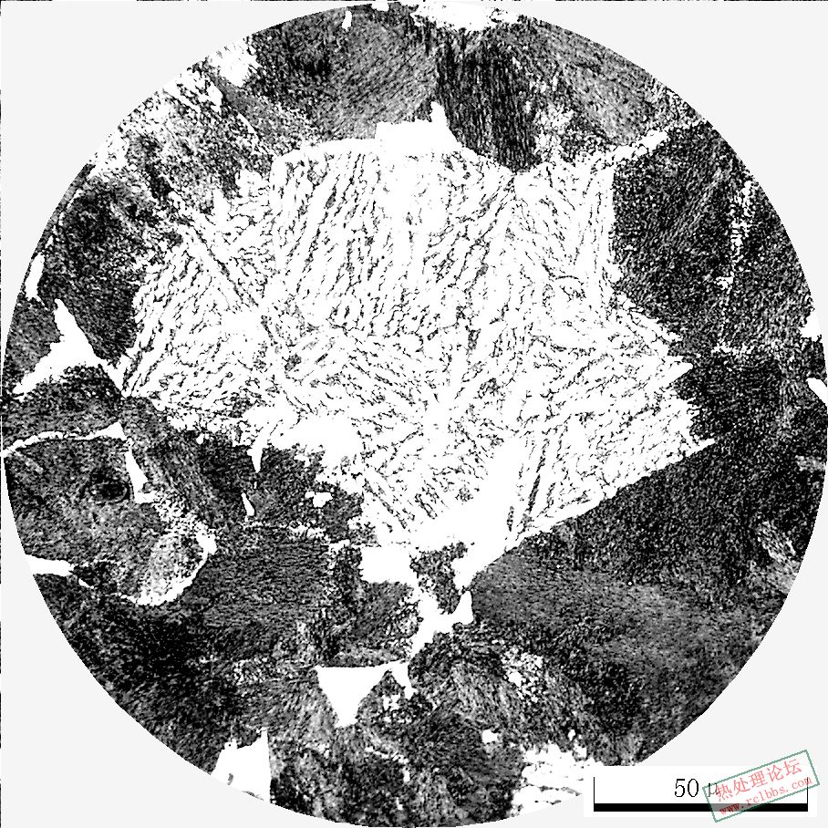

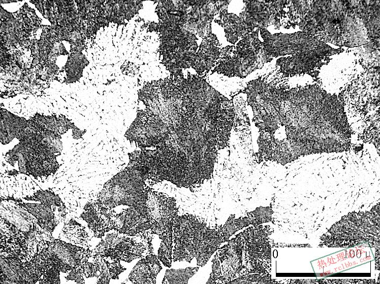

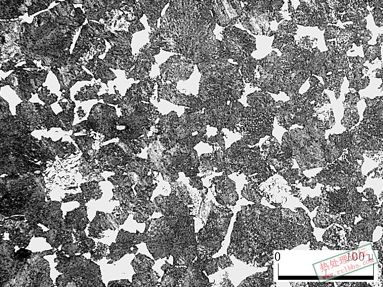

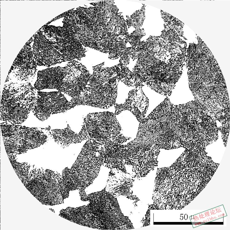

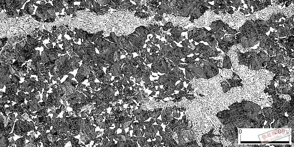

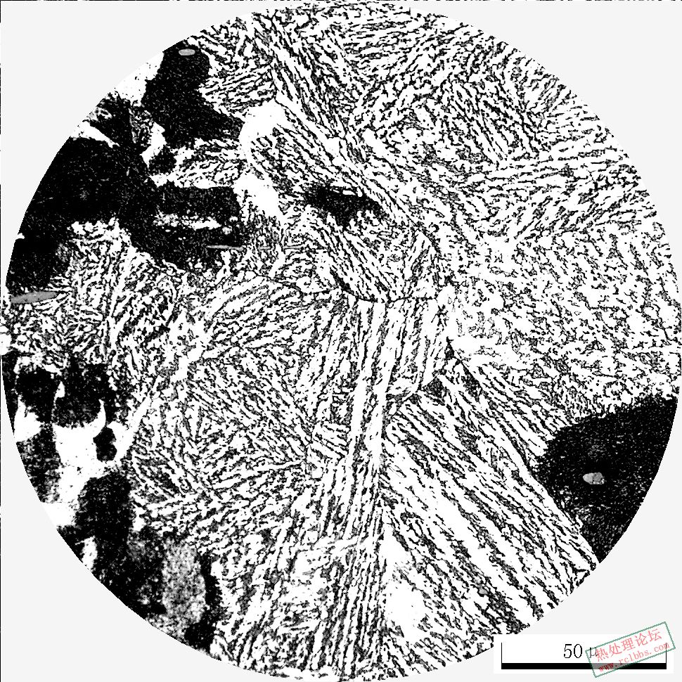

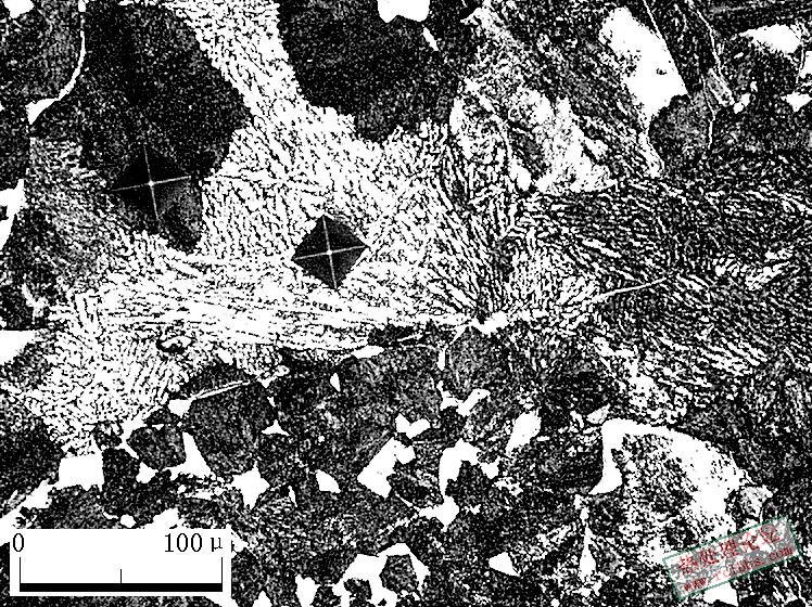

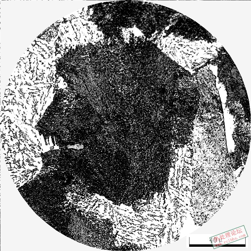

38CrMoAl正火组织

发表于 2008-4-11 14:20:38 | 显示全部楼层
看来是正火不良现象,组织不均匀!
发表于 2008-5-15 19:24:59 | 显示全部楼层
回复 1# 的帖子
原材料偏析,材料在热处理时,冷却速度慢,可能造成
