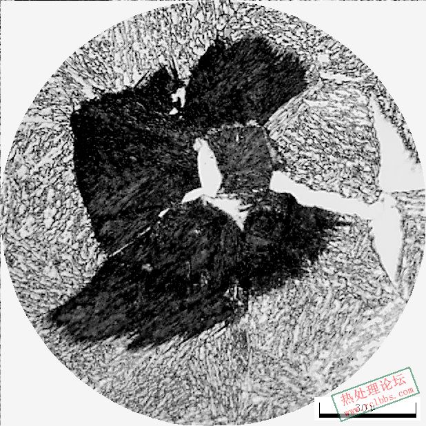

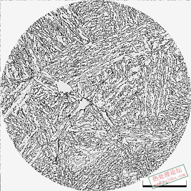

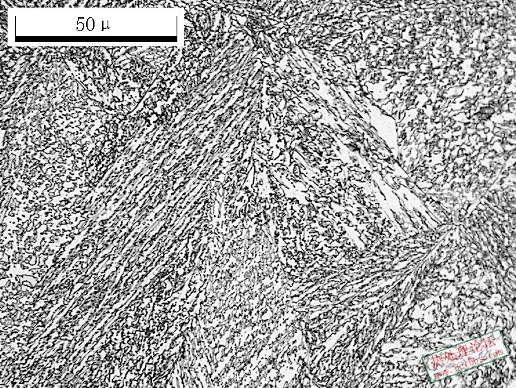

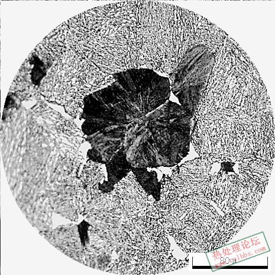

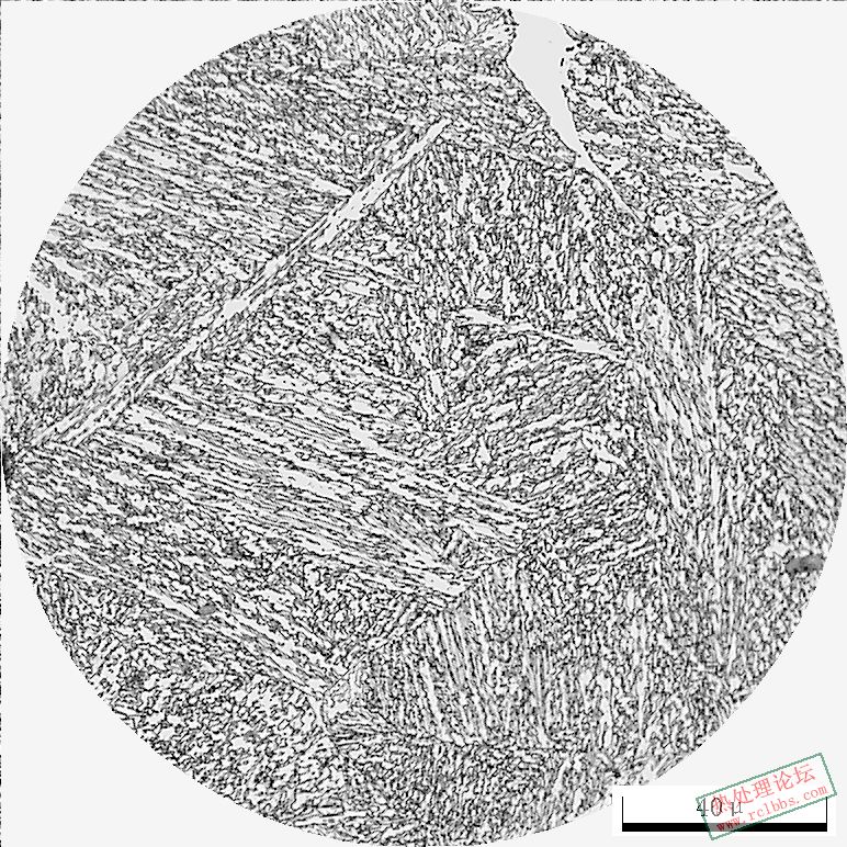

38CrMoAl调质

黑色的是什么组织啊

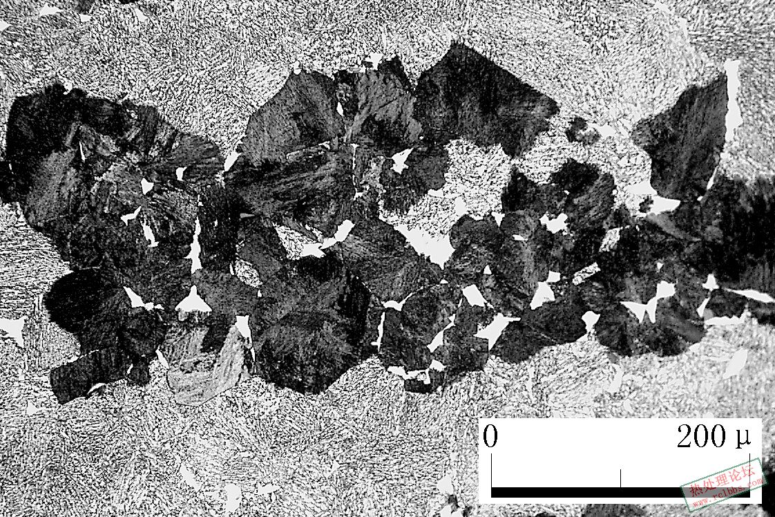

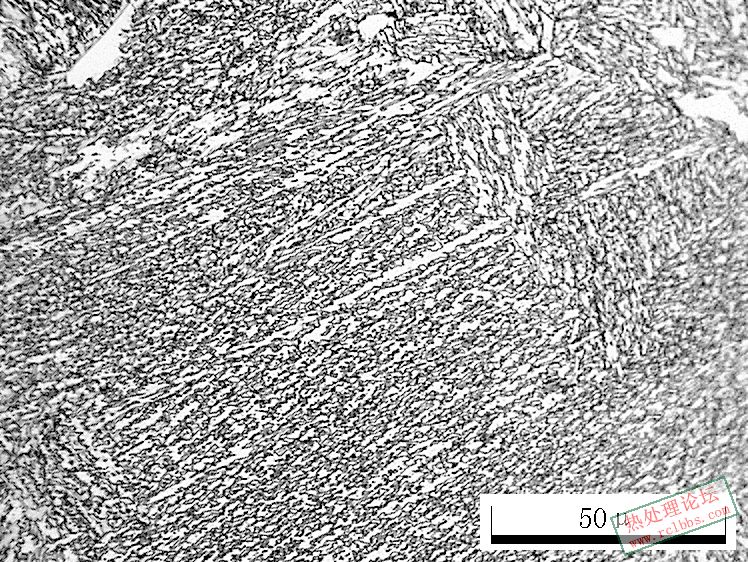

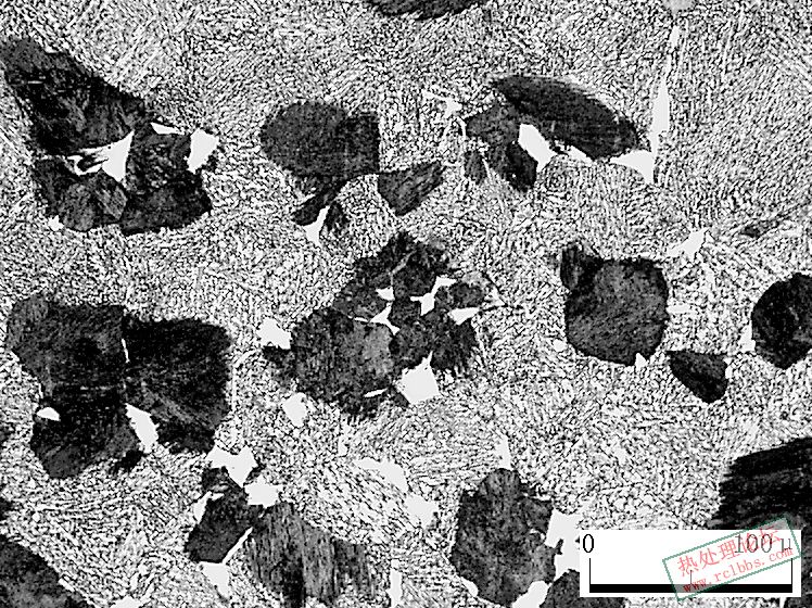

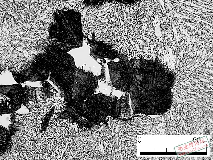

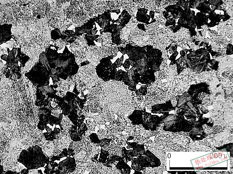

敬请请各位讨论黑色团状组织(暂认为珠光体)的形成原因!

发表于 2008-4-12 14:39:19 | 显示全部楼层
黑色团状组织像屈氏体,由于淬火温度偏低保温时间过短或冷却不充份而造成的,同时有块状的铁素体及析出的羽毛状贝氏体.建议楼主在原来的工艺上提高淬火温度或加长保温时间保证其淬透.以上个人观点!还请指点!
发表于 2008-4-12 14:44:10 | 显示全部楼层
应该是原材料带状铁素体偏析造成。
需要从分布方向上和低倍确认。

图1、6、8是200倍,其余均为500倍。

要像我: 同一視場, 50x, 100x, 200, 500, 1000X.
加热溫度再高一奌, 冷速加快可除去那些珠光体(fine pearlite), 也可排除那些塊狀鉄素体.

我受镜头限制,没5倍物镜与100倍物镜。我的显微镜是简易型的。

发表于 2008-4-12 22:37:16 | 显示全部楼层
制样上还是很见功力的。抛光、腐蚀相当的漂亮。
照片上有的角还是有点虚,估计是样品不平。

从显微组织看有过热迹象。尤其最后两张照片。
