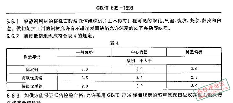

GB/T 699-1999 《优质碳素结构钢》中6.6.2对低倍组织不是有规定吗??

标准上规定的是锭型偏析,没有对中心偏析做出规定.
难道中心偏析包含在锭型偏析里??如果是这样的话标准上应该有文字说明才对,可是标准上没有

钢液在冷却凝固过程中,如果直径比较小,心部是最后凝固的部位,所以杂质或低熔点的物质就会在该处凝固下来,如果不进行锻造或其他压力加工的话不会变形为方形偏析,应该说用方形偏析的标准来评判完全没有问题。
