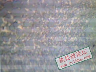

发几张硬质合金的图.
 楼主| 发表于 2008-4-15 20:38:25 | 显示全部楼层
图不太清晰...勿怪....
发表于 2008-4-15 20:44:47 | 显示全部楼层
灰色的么?巢状的石墨吧?
硬质合金的照片应该是相当清晰的。楼主......
发表于 2008-4-15 23:38:48 | 显示全部楼层
照片不是很清晰,孔隙度的照片孔隙级别非常严重
发表于 2010-6-12 15:24:31 | 显示全部楼层
莫非第二张照片上都是孔隙?!
签到天数: 611 天
发表于 2010-6-12 18:27:20 | 显示全部楼层
这么多孔隙,可以评为B08,第一张不清楚,WC晶粒看不清。
发表于 2011-6-2 18:28:11 | 显示全部楼层
第一张如果是1000倍晶粒度应该超过10,第二个渗碳C06
