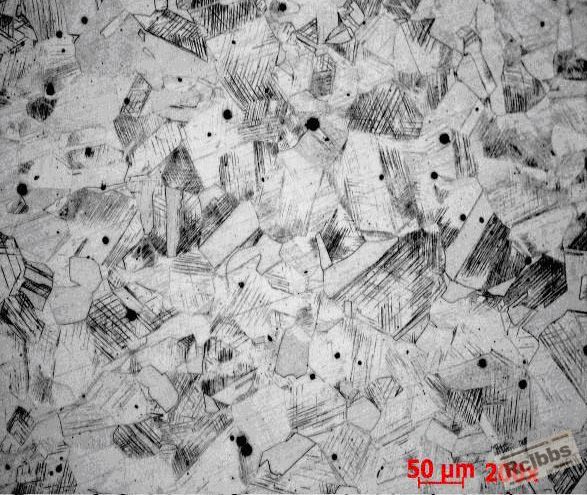

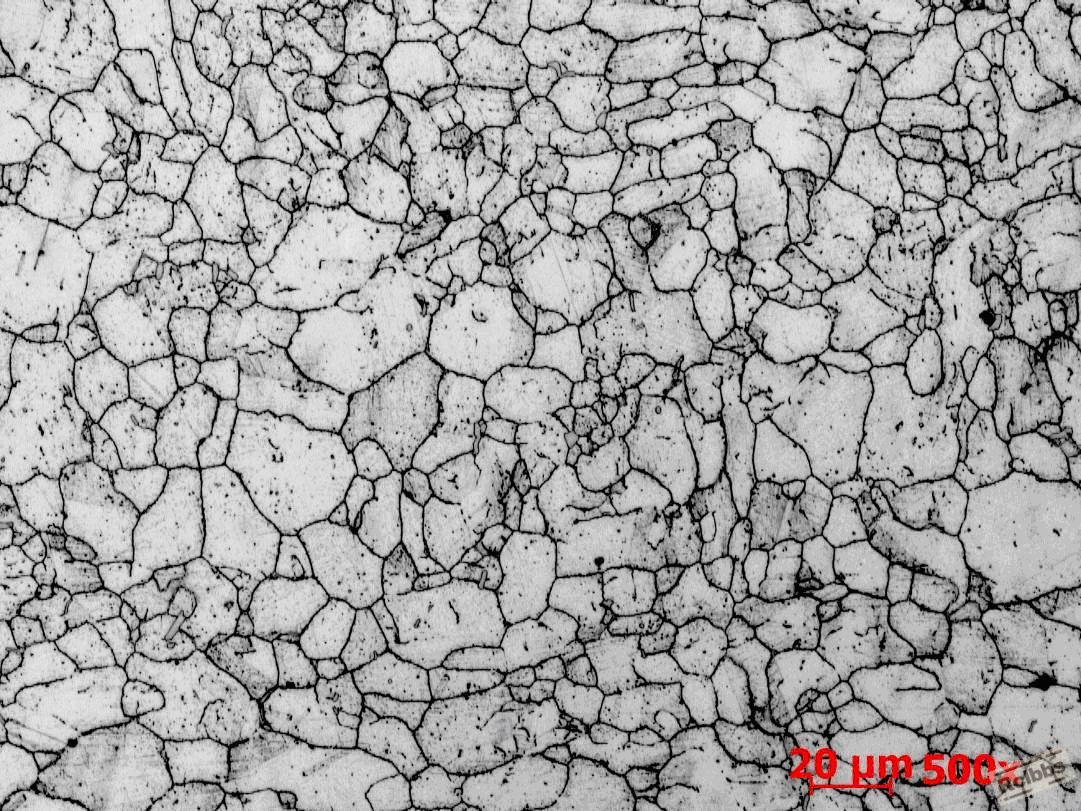

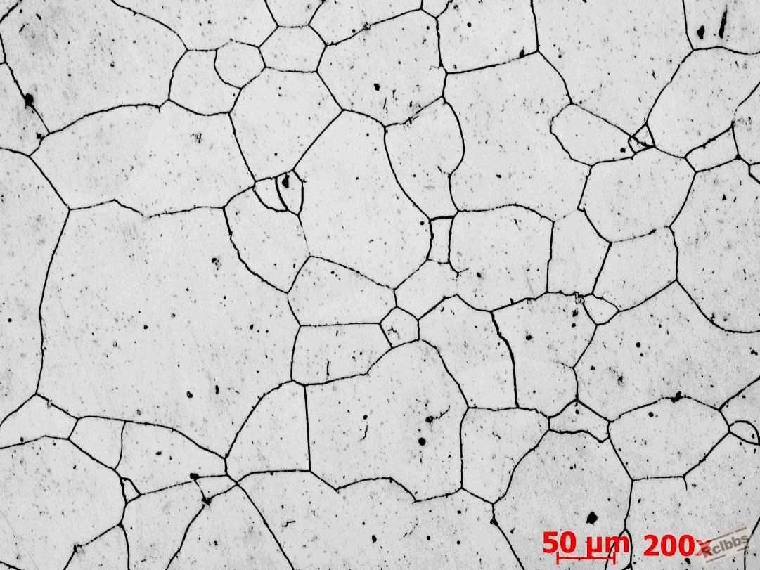

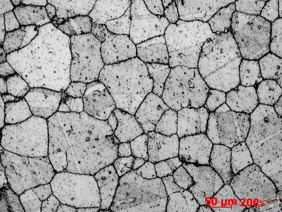

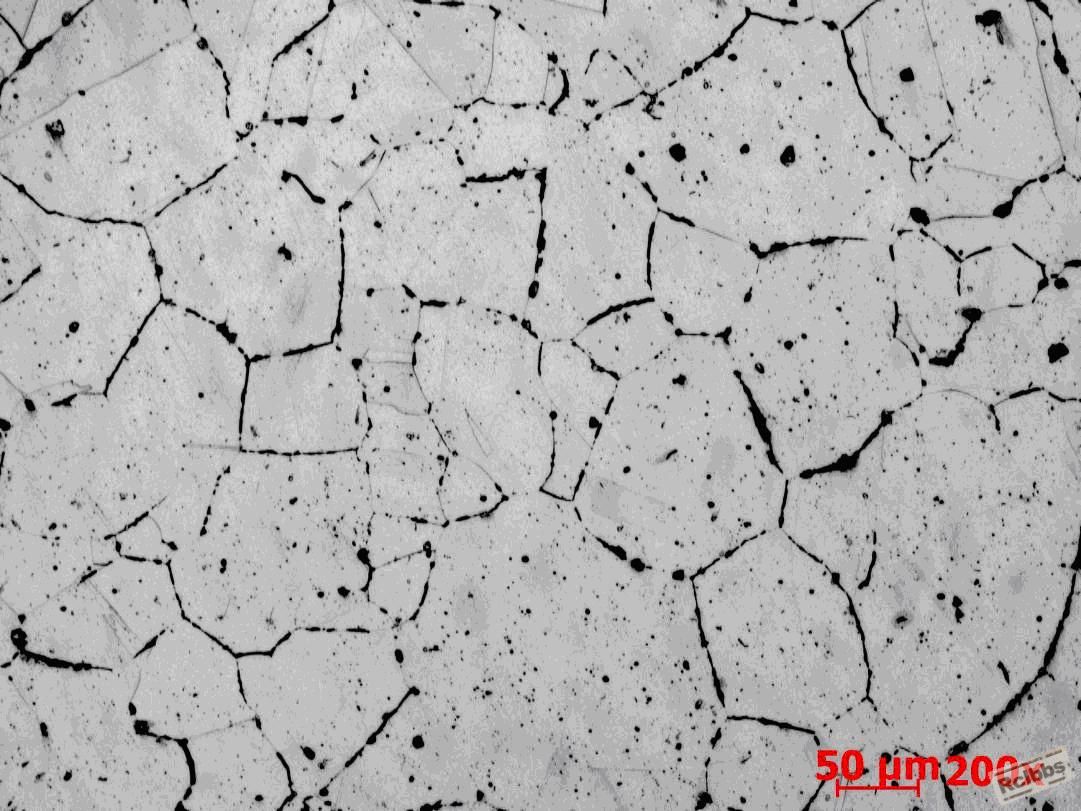

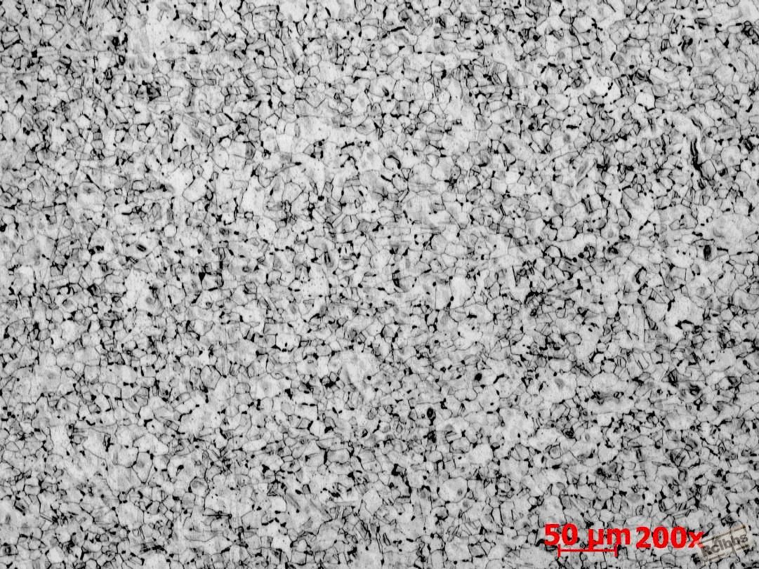

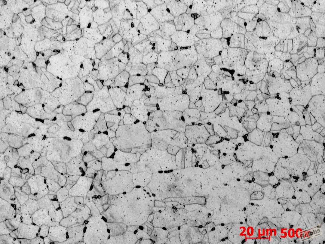

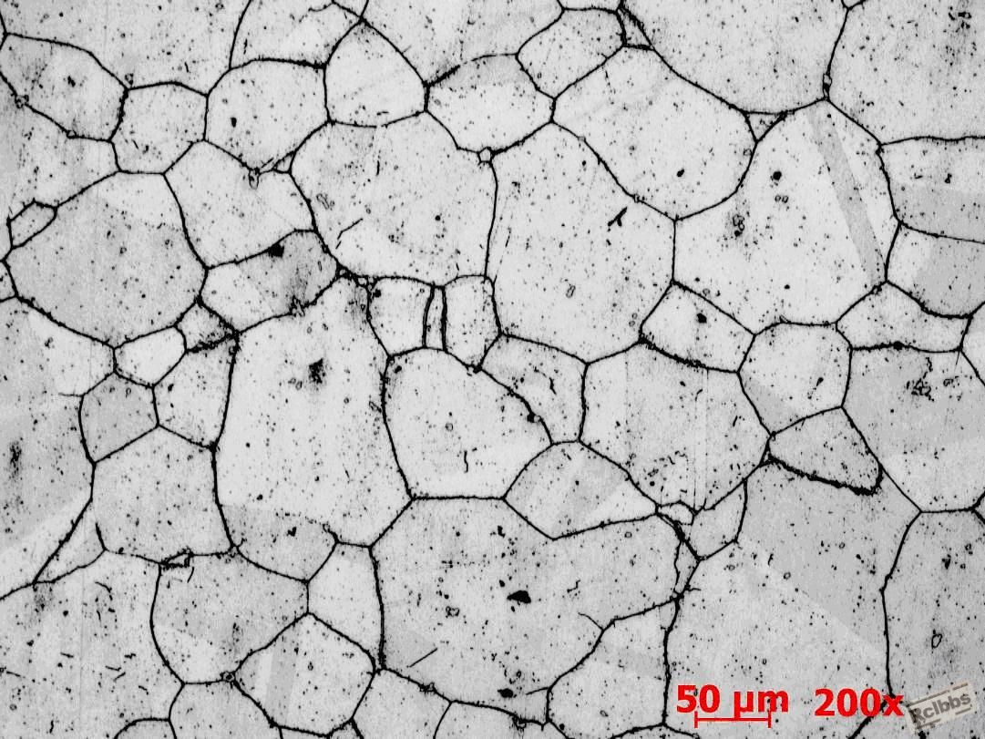

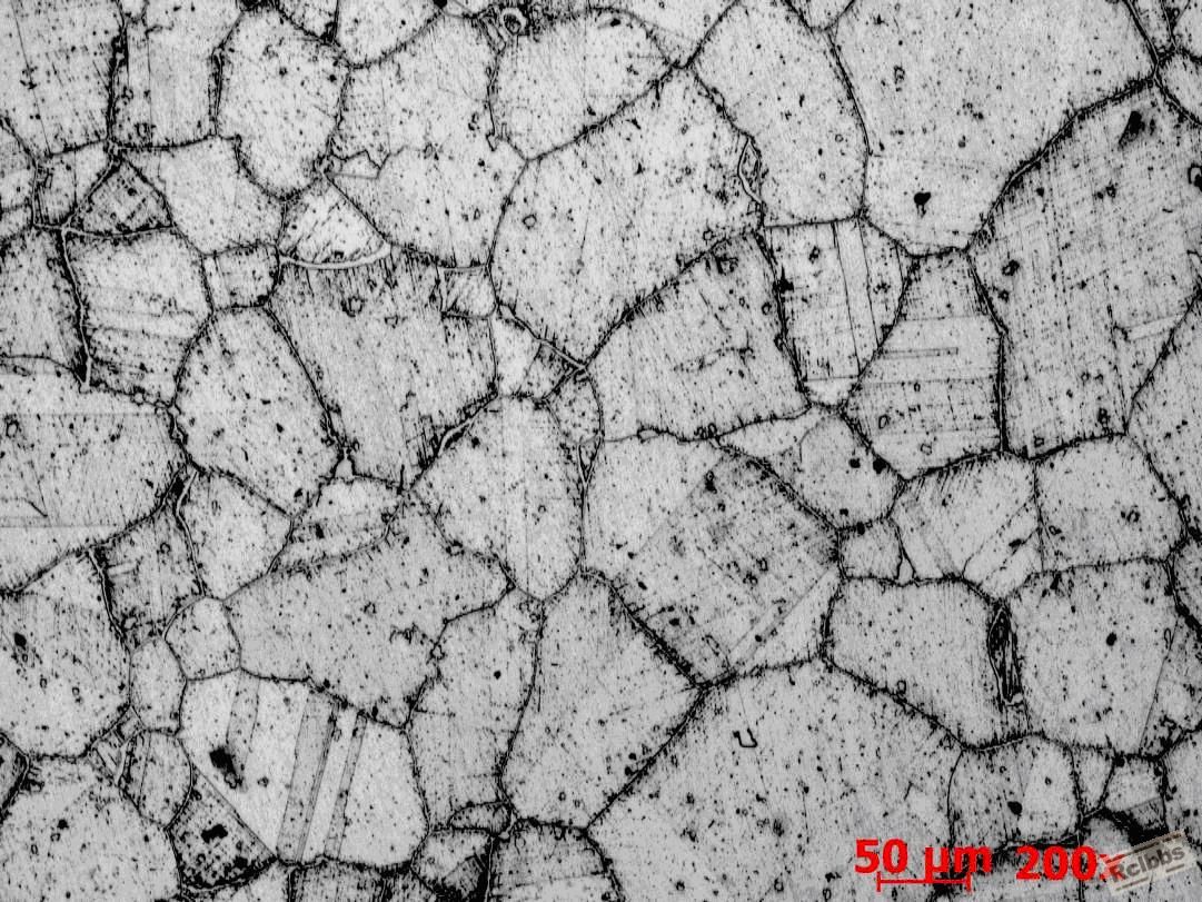

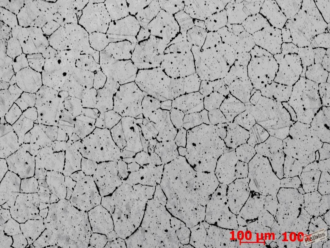

[求助] 304金相
发表于 2010-8-25 14:39:13 | 显示全部楼层
第二张有形变孪晶
发表于 2010-8-25 14:44:43 | 显示全部楼层
回复 16# 碧霄飞雪
    那种组织是形变孪晶
签到天数: 30 天
发表于 2010-8-25 15:52:25 | 显示全部楼层
晶粒比较粗大,而且抛光制样有问题
发表于 2010-8-25 18:32:48 | 显示全部楼层
有晶粒粗大及晶间腐蚀现象,其他正常。
发表于 2010-8-25 18:33:13 | 显示全部楼层
有些是老化,奥氏体晶界已经粗化
发表于 2010-8-25 18:34:05 | 显示全部楼层
有些是老化,奥氏体晶界已经粗化,模糊。
发表于 2010-8-25 21:15:22 | 显示全部楼层
不知道304 的 不锈钢  用什么蚀刻剂    我们公司还有A286  和17-7ph 等 的 线材   是不锈钢吗
发表于 2010-8-26 10:02:21 | 显示全部楼层
金相懂一点,确实看到很多的挛晶组织,挛晶组织在奥氏体中有,是软组织挤压变形造成的,你的样应该是不行,重新抛光腐蚀吧
