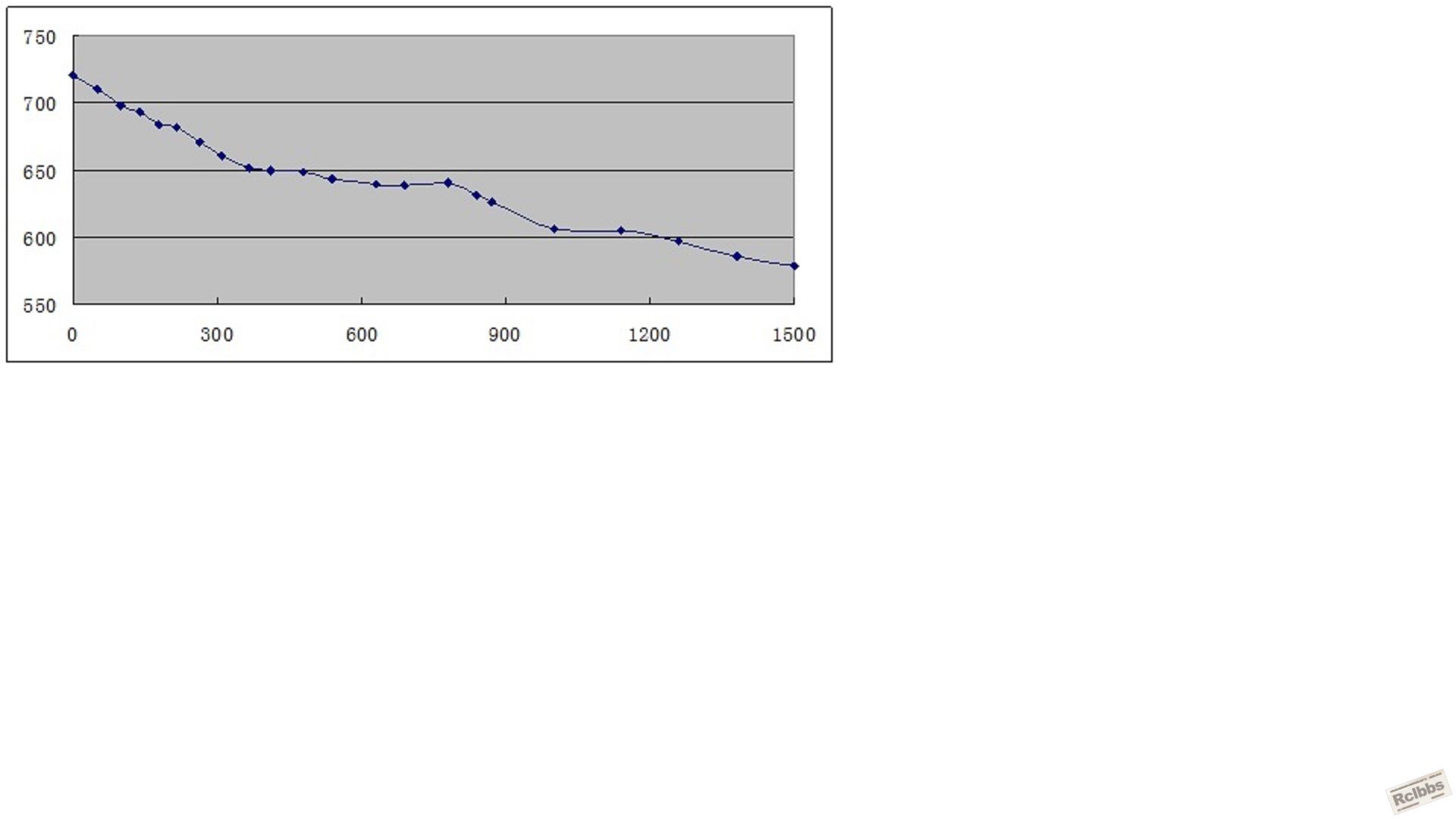

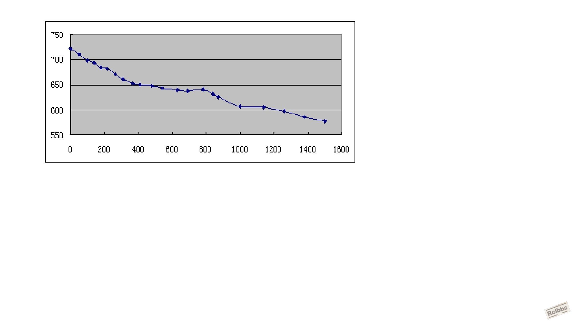

在跟踪热轧大规格42CrMo钢材温度变化时发现两个温度缓慢转变平台,见附图中时间-温度变化图,在640-650℃有一个平台,600-610有一个平台,中间有一较快冷却变化,第一个平台是对应着先析出铁素体还是珠光体形核?第二个平台?中间为何还有一个快速降温过程呢?请大家予以指导。
签到天数: 123 天
 楼主| 发表于 2015-6-21 09:51:01 | 显示全部楼层
规格为200mm厚,750℃以上温度变化略去

   我的理解是:1.金属的各种结晶都是按其“生核与成大”这一普遍规律进行的。热轧钢材过程的组织变化也不例外。2.42CrMo钢热轧过程,随着温度缓慢降低,必然发生铁素体析出和珠光体转变过程。然而,这两个过程也都离不开晶核的生成与长大,同时,组织转变离不开热力学和动力学两个条件,即组织转变的动力必备条件是加热和冷却(过热度和过冷度)和转变过程存在放热和吸热现象。3.铁素体析出过程应当在750度左右?显然,在640-650℃这个平是珠光体转变过程,600-610度这个平台是否磁性转变过程?至于这一过程的快冷,应当认为是转变过程大量吸热造成的。
                                                                 纯属抛砖引玉,欢迎拍砖。

在连续冷却过程中这一温度会明显滞后,即奥氏体随着冷却速度的增大,过冷度和过冷奥氏体增多,实际转变点应低于这一温度,同时在转变过程中也存在温度的降低,导致大量的形核和转变温度实际上更低于此温度,我又跟踪了小规格42CrMo的连续转变曲线。随着规格减小,转变平台温度下降。
签到天数: 123 天
 楼主| 发表于 2015-6-23 08:16:06 | 显示全部楼层

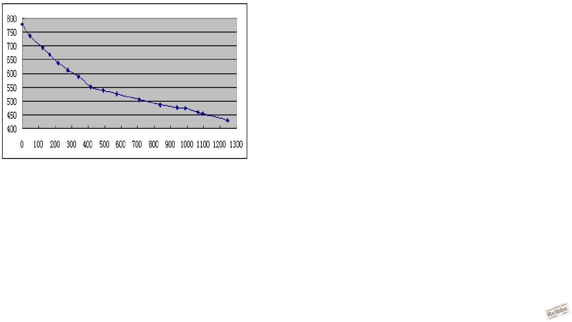

120mm规格转变温度和平台介于610-650℃,时间约15min;54mm规格转变温度区间和平台介于480-550℃,时间约11min,28mm规格转变温度和平台介于400-500℃,时间约8min。
签到天数: 123 天
 楼主| 发表于 2015-6-23 08:24:45 | 显示全部楼层
四石 发表于 2015-6-23 08:16
120mm规格转变温度和平台介于610-650℃,时间约15min;54mm规格转变温度区间和平台介于480-550℃,时间约11 ...
另跟踪了200mm规格的42CrMo钢连续冷却,200mm规格转变温度区间和平台为610-650℃,平台时间约为15min,平台冷速0.06℃/s,650-640℃冷速为0.03℃/s,高倍未发现明显贝氏体。
签到天数: 123 天
 楼主| 发表于 2015-6-23 08:26:00 | 显示全部楼层
四石 发表于 2015-6-23 08:24
另跟踪了200mm规格的42CrMo钢连续冷却,200mm规格转变温度区间和平台为610-650℃,平台时间约为15min,平 ...
200mm规格与120mm规格一样也发现在640-610℃也存在一个较快的冷却转变?

从不同规格冷却曲线看,随着规格的增大   钢材表面温度冷却转变曲线平台升高
发表于 2015-6-28 11:54:48 | 显示全部楼层
      在某介质的冷却能力一定的条件下进行冷却(如空冷),规格较大的试样肯定比规格较小的试样降温速度慢。如此,出现你说的规律。

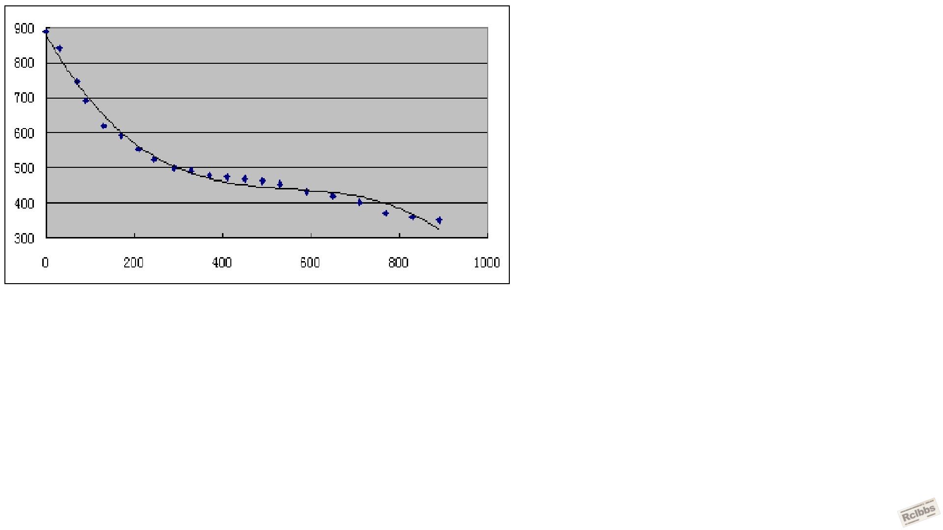

1.奥氏体向铁素体和珠光体转变过程为放热过程,所以出现温度平台;
2.600℃左右还没有到贝氏体转变的温度范围,所以这两个转变应该为先析出铁素体及珠光体;
3.随着冷却速度的增加,转变温度降低;
4.两个平台之间的快速冷却曲线为过冷奥氏体的稳定区间,此过程无相变产生,其冷却速度与整体冷却相差不大
个人观点
