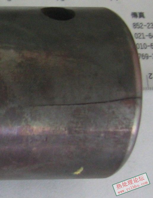

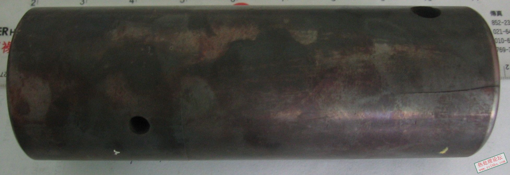

请求各位大峡帮帮忙,材料为H13的料筒(尺寸是?60×185)热处理淬火回火后发现裂纹,如下图所示,看金相组织为正常的淬火回火组织,( 排除热处理问题,我疑是材质问题,材料本身就已经存在裂纹了,或者材料杂质太多引起开裂)请大家帮忙分析一下是什么原因?谢谢!

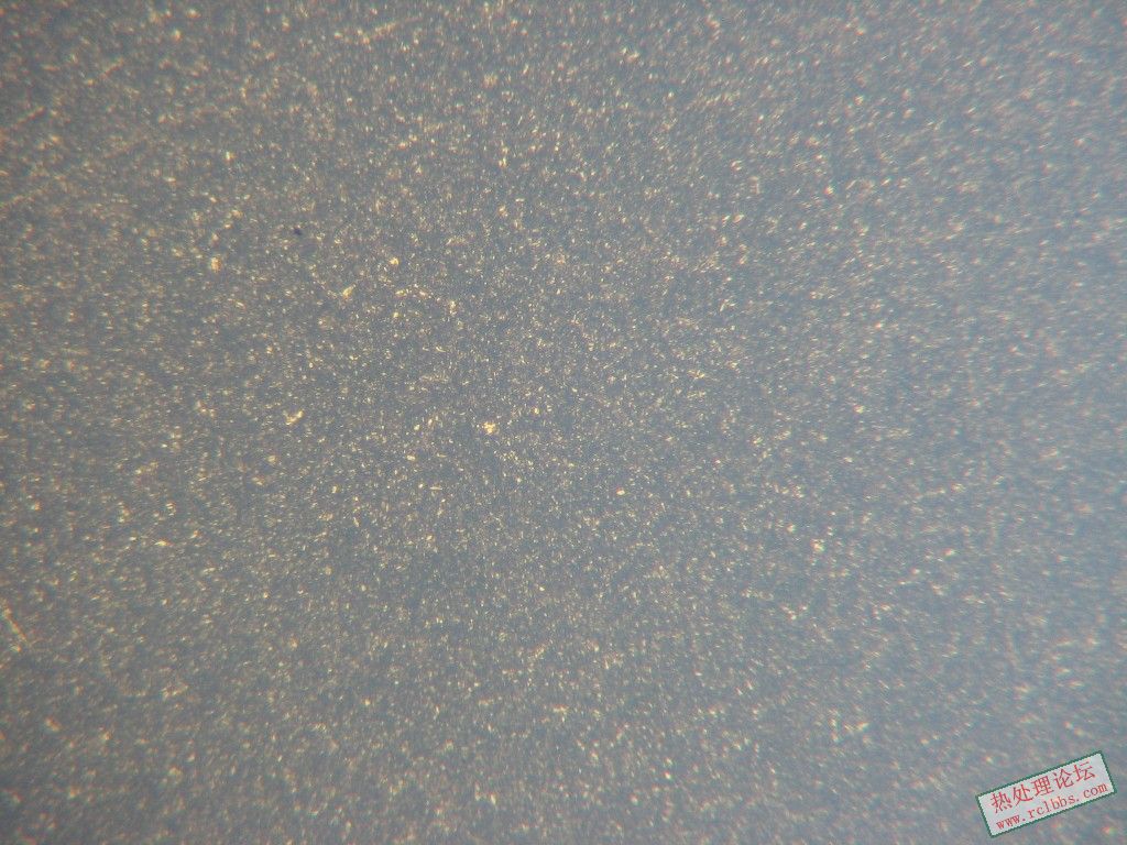

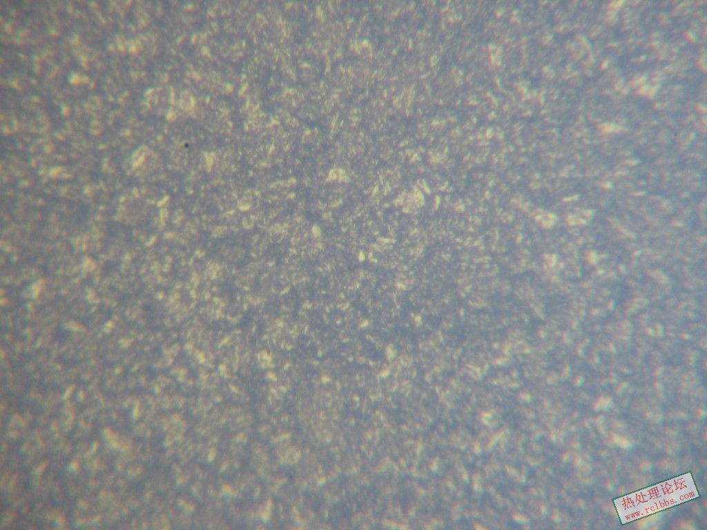

H13开裂图片如下:

分析一下裂纹周围组织.图片处理一下.
发表于 2008-4-19 13:36:54 | 显示全部楼层
凭经验是淬火裂纹。只能到此了。
 楼主| 发表于 2008-4-19 13:56:52 | 显示全部楼层
楼上的大哥,能解释一下吗?
 楼主| 发表于 2008-4-19 13:59:35 | 显示全部楼层
你是不是看到晶界很明显就判定是淬火裂纹呢?可能是腐蚀深了。
发表于 2008-4-19 14:56:21 | 显示全部楼层
说说你的淬火及回火工艺,另外你要分析裂纹,应该把裂纹处的金象做出来看一下
 楼主| 发表于 2008-4-19 19:21:52 | 显示全部楼层
淬火回火工艺是没问题的,看了同炉的其它模具组织都是正常的,以上的金相图片就是裂纹旁边的金相图片了。还有,裂纹两边的组织都是一致的,热处理问题的可能性不大了。

发表于 2010-9-8 15:31:46 | 显示全部楼层
腐蚀太深了

发表于 2010-9-8 16:23:23 | 显示全部楼层
组织还算均匀  ,硬度是怎样的?

腐蚀需要轻些,从裂纹看像淬火裂纹
