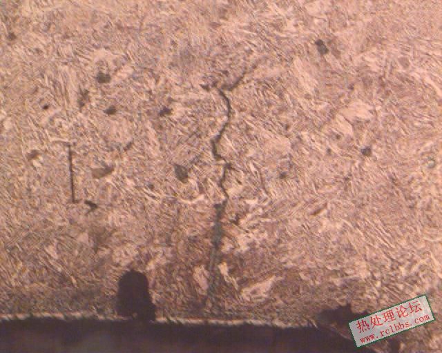

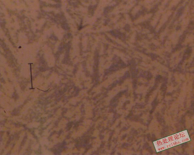

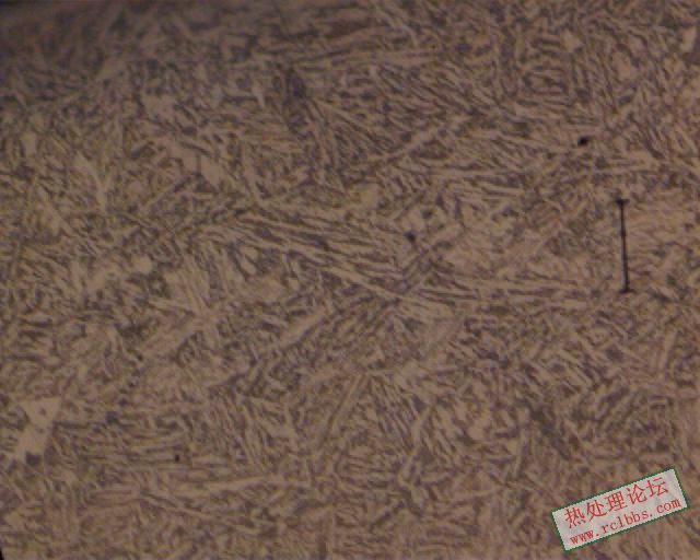

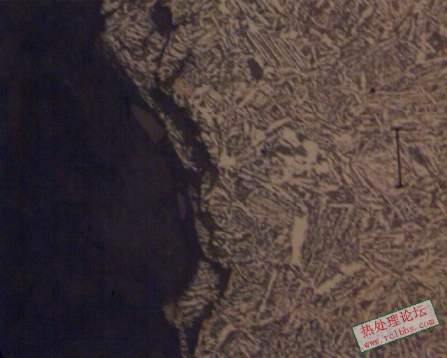

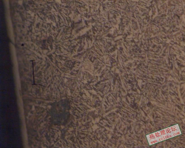

我公司在使用一批齿圈时,开箱就发现齿圈表面有裂纹,后马上做了些检测。表面,心部,硬化层都是符合图纸要求,但心部组织发现有异常。齿圈加工路线:锻造---调质---机加工-----氮化------包装。材质为:42CRMO,白亮层深度为0.01mm。请各位高手评一评,谢谢大家。

发表于 2008-4-19 19:17:38 | 显示全部楼层
组织晶粒很粗大哦,热处理有问题。

没有见到实物,不好下结论。
但是有一点是肯定的,你的产品调质很不好

如果工艺路线改为:锻造---正火—机加工—调质---机加工-----氮化------包装,细化锻造晶粒也许能好些。

感谢各位专家的指导,我还想知道心部是什么组织?级别是多少?我初步认为是锻造加热温度过高导致,不知对不对?

经过供应商的大力协助该问题已基本解决。齿圈开裂的直接原因是受外力冲击导致,根本原因是齿圈在锻造时已过热严重,之后也没有进行正火处理。另外调质的问题也较大,基体出现上贝氏体,这几个问题交织在一起必然会增加工件的脆性,所以我司要求供应商;1)必须严格控制锻造的始锻,终锻温度;2)增加锻造后的正火工序。3)调质供应商必须严格控制装炉量及冷却方面的问题。  热处理的问题往往需要综合考虑才能有效解决,当然这会增加成本,但质量是第一位的。
