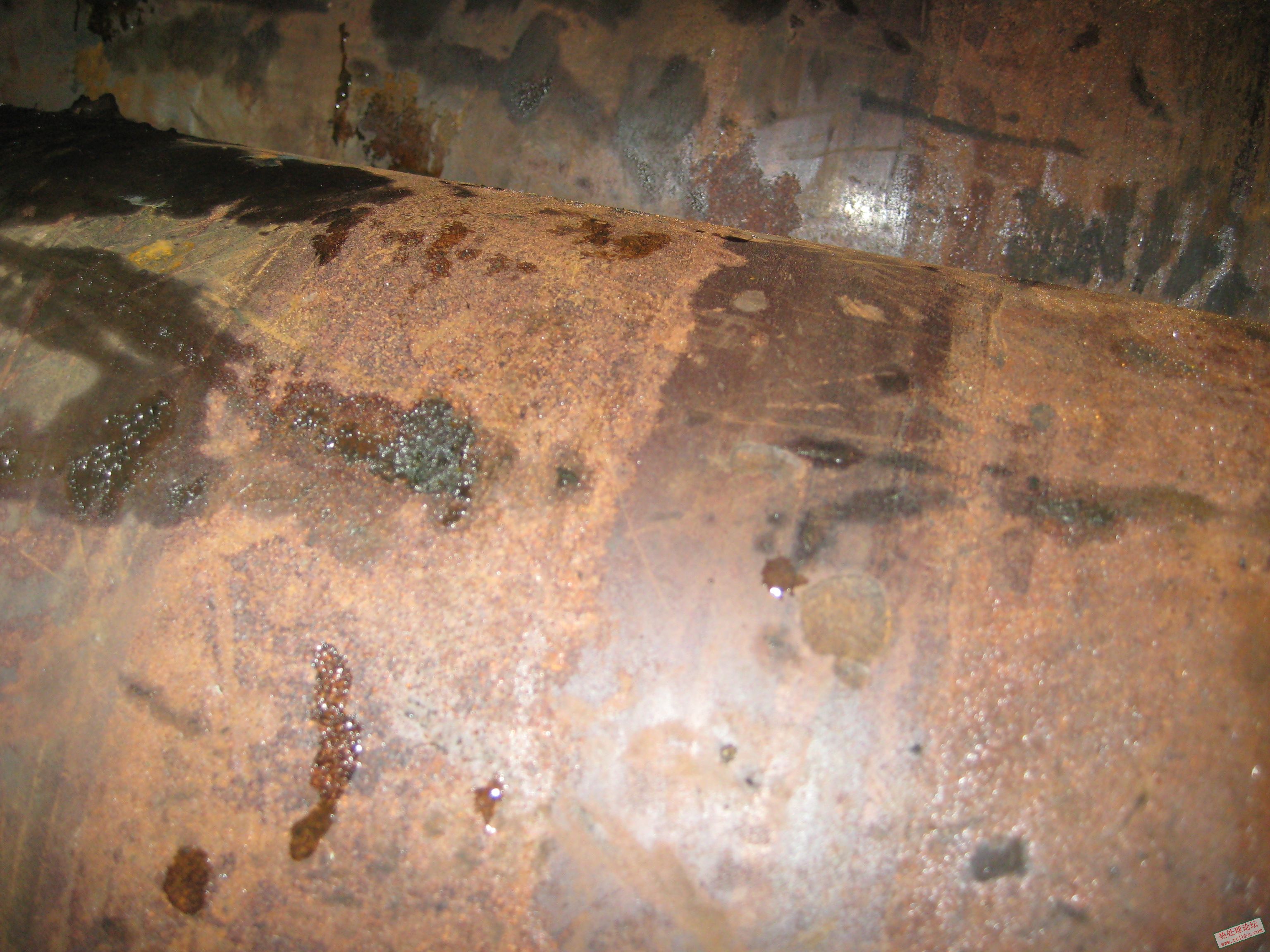

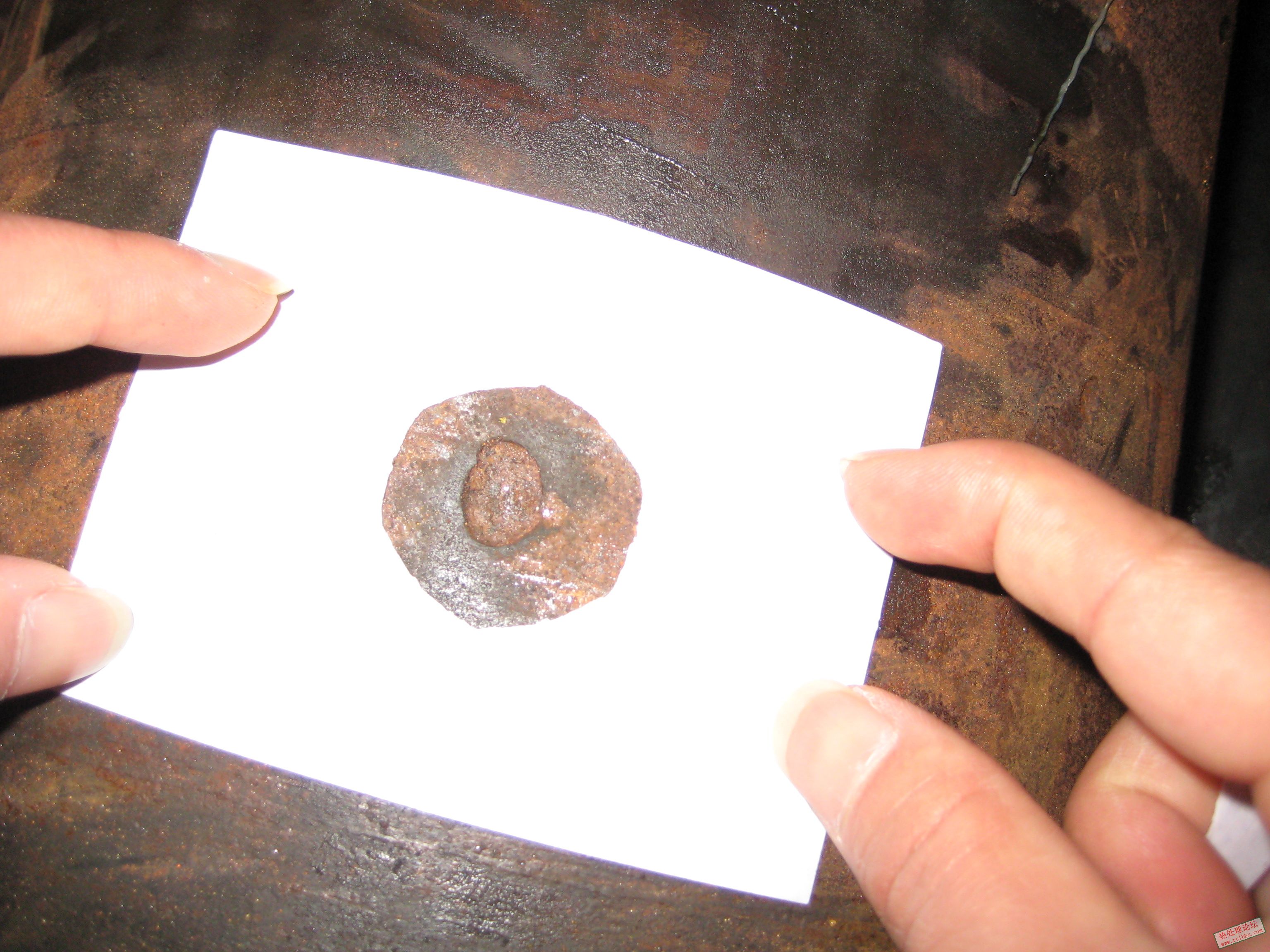

夹送辊一对:尺寸Φ255x1600x1950 材质:9Cr2Mo电渣 辊身表面硬度78-85HSD.淬硬深度5mm
用在冷轧薄板9辊矫直机前面,使用约5个月左右(此辊以前一般使用约1年左右),已经磨削掉约2mm,此对辊子辊身表面出现多处点状剥落(均靠近一端),剥落处一般
为Φ10~15mm,深约1~2mm,因现在无条件做金相分析,请问可能产生此种剥落的原因?

多半硬度低了,就像齿轮一样.

应该是淬火硬化层深度有问题吧,是不是局部硬化层过钱,检查一下有脱落地方的基体;再就是原材料在淬火前是否经过探伤,能不能排除原材料问题。再做其他分析。

就是掉点肉吧!应该是没淬好吧!
