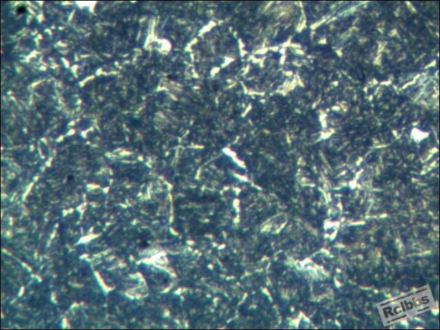

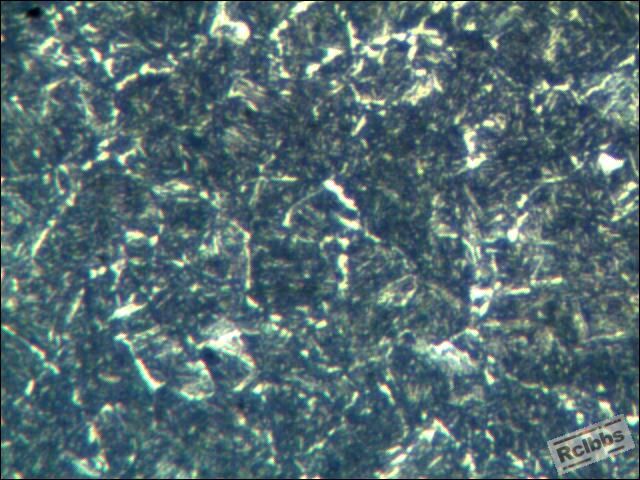

求各位大神指点一下,下图中分界线较明显的是否是晶粒粗大?]

工艺可以说一下吗?我感觉好行冷速慢  铁素体析出   还有就是加热温度高吗

高温区冷却速度慢了,沿晶界析出了铁素体.建议淬火的时候,从炉子搬运到入水的速度快些,不要停留太长时间.
40cr调质,淬火+高温回火
谢谢指点,之后我们再研究一下。
